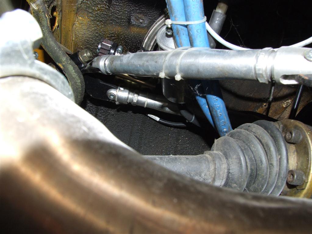

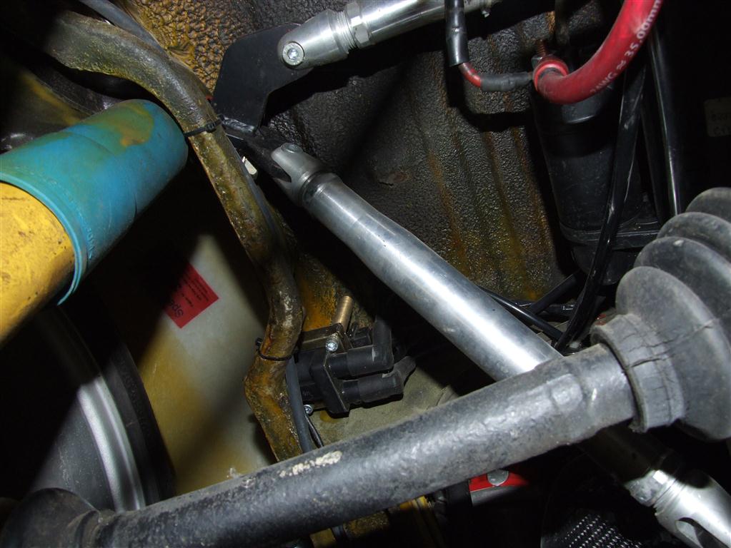

Die Bilder habe ich noch gefunden

Re: Cup Streben einbauen ....platzproblem
frag mich nicht .........war einfach kein platz da
aber wie ich an deinen bildern sehen kann ..... fällt dein auto, genauso wie meins, auseinander wenn man alle kabelbinder weg macht
satansbraten hat geschrieben:frag mich nicht .........war einfach kein platz da![]()
also für mich sieht das nach guter Wachskonservierung aus
