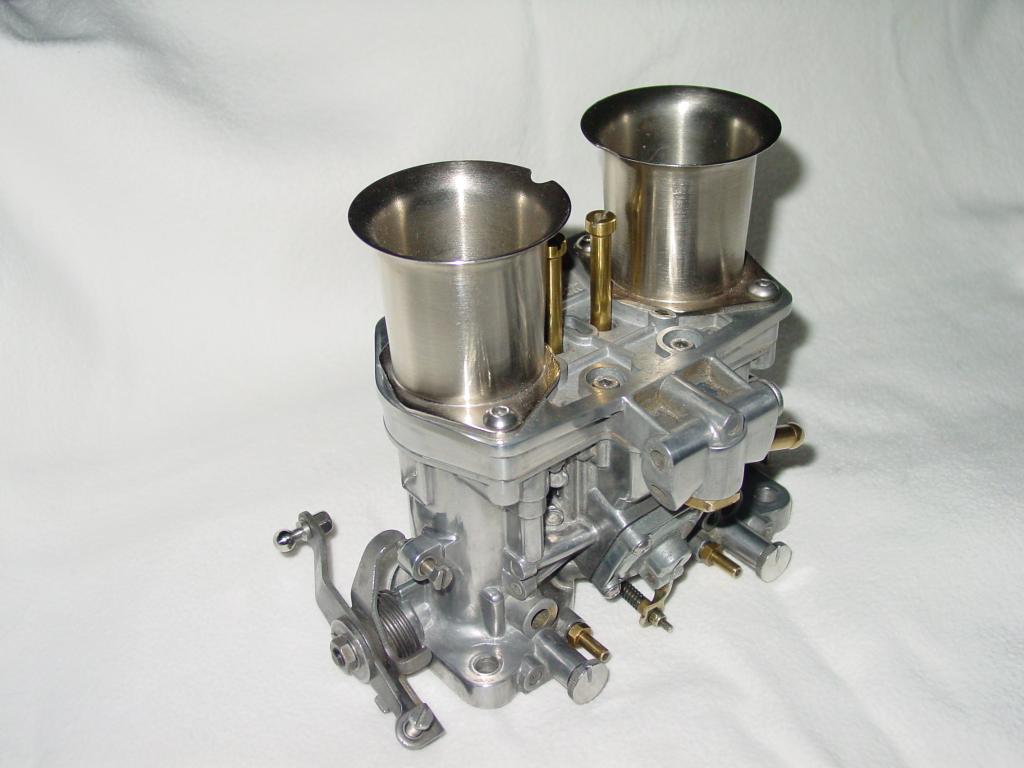

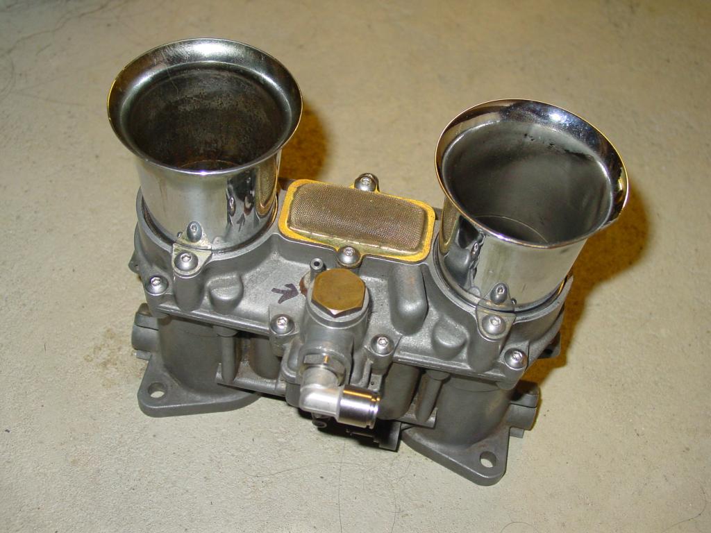

was ist denn der Unterschied zwischen IDA und IDF?
Beiträge: 3474
Re: FK-8 Nockenwelle
Bitteschön:
IDA:
IDF:

Ich würds mal vorsichtig so ausdrücken ,
IDF für die Strasse , den Alltag
IDA wenn s um alles geht ,Motorsport
Zumindest ich fahre IDF auf der Strasse und IDA beim Dragrace

braucht man dann unterschiedliche Ansaugstutzen und Gasgestänge?
Beiträge: 3474
Ja. Die IDA's haben einen deutlich größeren Kammerabstand.

samotorsport hat geschrieben:Ich würds mal vorsichtig so ausdrücken ,
Möchte ich so nicht unterschreiben.
Vernünftig gemachte IDA's funktionieren auch sehr gut auf der Strasse, nur sind die meisten Motoren dafür einfach "zu klein".
Andererseits sind z.B. im Slalom und Rallycross die IDF vorzuziehen. Sind einfach gegenüber Querbeschleunigungen und Erschütterungen resistenter.
