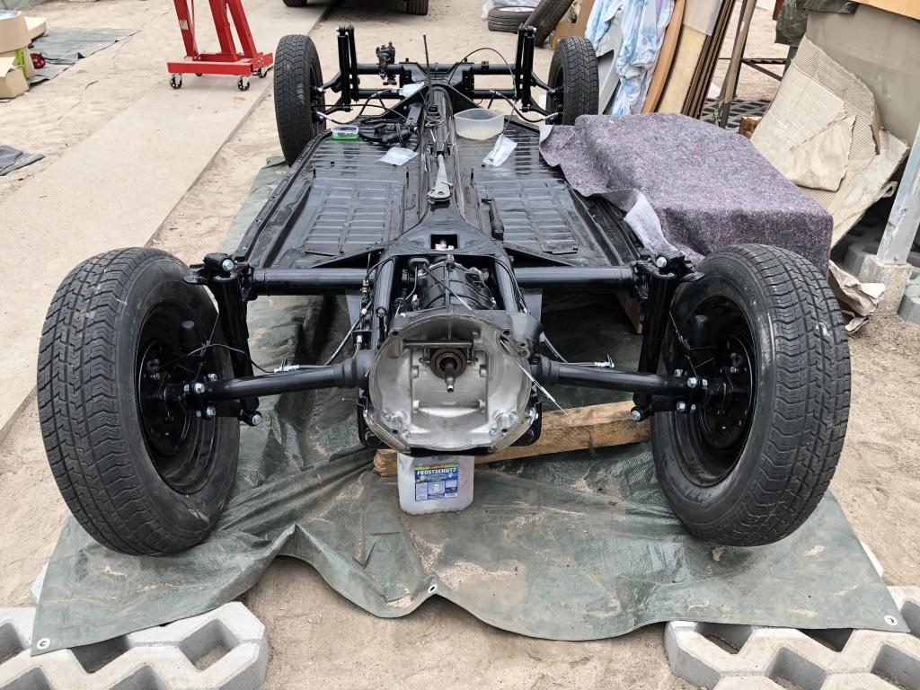

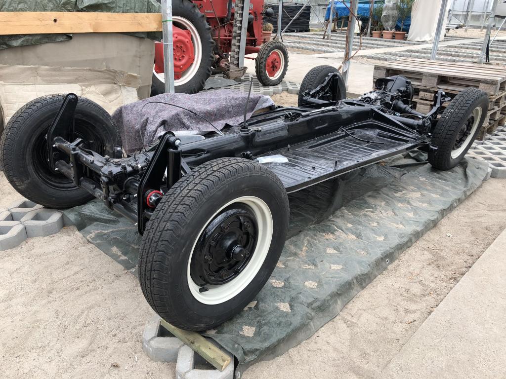

Ich bin am Wochenende wieder ein Stück weitergekommen, so dass die Bodengruppe wieder auf den Rädern steht.
Die Achsmanschetten habe ich gegen geschlossene von CSP ausgetauscht. Danke für den Tipp: Umgestülpt und mit dem Fön etwas warm gemacht ging das Aufziehen mit den Manschetten echt einfach.

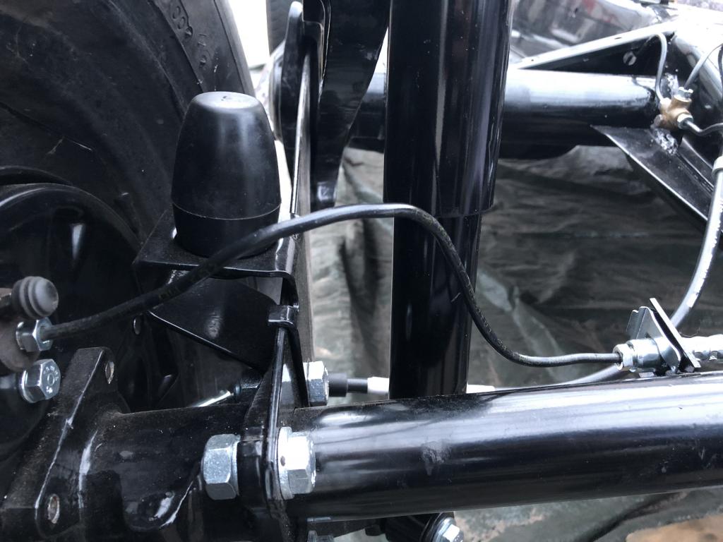

Die Bremsleitungen habe ich auch verlegt, hinten links aber einige Versuche gebraucht bis ich den richtigen Dreh bzw. die richtige Biegung hatte. Die Leitung tausche ich eventuell nochmal aus, da sie durch die Versuche etwas wellig geworden ist.
Einbau der Bremsen und Radlager hinten/vorne ging auch, bis auf den Fakt, dass ich mehrere Stunden und an verschiedenen Orten (Garage, Keller, Keller meiner Eltern...) die Druckstangen für die Bremsen vorne gesucht hab. Ich war dann schon so weit die Teile neu zu bestelen und hab mich gewundert warum CSP nur zwei Stück empfiehlt. Naja, falls ihr einen Käfer mit Handbremse vorne findet, könnt ihr gerne Bescheid sagen :lol:
Die Radbremszylinder wurden bereits vom Vorbesitzer ausgetauscht und sind nach einer Reinung wieder verbaut.

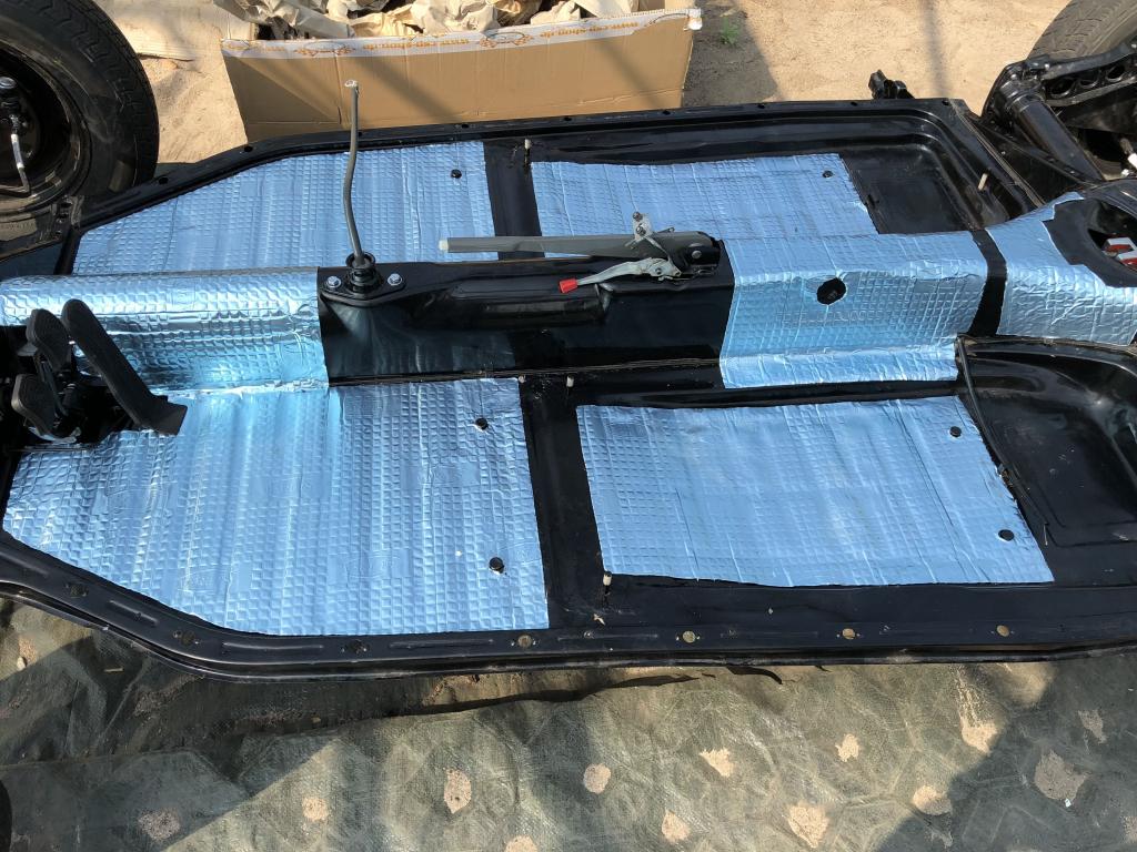

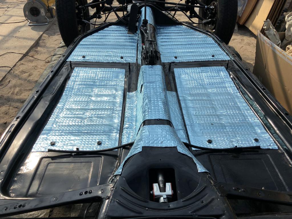

Ich hab dieses Wochenende angefangen die Schalldämmung der Bodengruppe zu verlegen.
Benutzt hab ich Alubutyl 2mm. Die Bereiche hinter den Fersenbrettern muss ich noch bekleben.
Die Gummimatte für den Rahmentunnel hinten fehlt mir leider noch. Meine ist kaputt und offensichtlich recht selten.
Die Chassisdichtung habe ich gemäß Veedees Anleitung zurecht geschnitten und gelocht, so dass diese nächste Woche ebenfalls anbringen kann. Ich nutze zur Befestigung keine Nägel sondern Sikaflex. Meine einzige Sorge ist, dass die Löcher für die Schrauben nicht 100% zum Häuschen passen. Leider hatte ich die originale Dichtung nicht mehr, so dass ich genau die Mitte genommen hab.

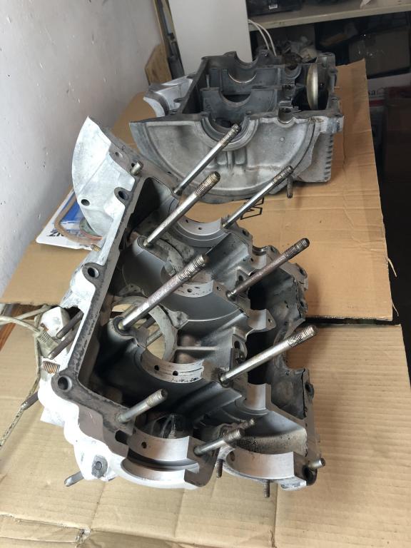

Vor zwei Wochen hab ich auch angefangen meinen Motor wieder zusammenzubauen. Leider bin ich nicht sehr weit gekommen da ein Pleuelauge offensichtlich leicht oval war, so dass das Pleuel nicht 100% frei drehen konnte. Hab kurzerhand einen neuen gebrauchten Satz gekauft und hoffe dass damit alles passt.

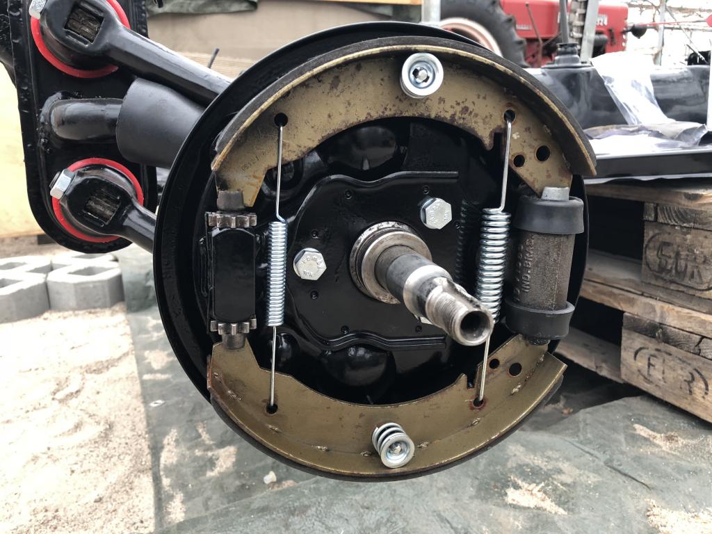

Kann es sein, dass die Bremstrommeln um 90Grad verdreht eingebaut wurden?

Typ15 hat geschrieben:
Typ15
Ich glaube die Trommeln sind so richtig, lasse mich aber gern vom Gegenteil überzeugen.
Was genau meinst du bzw woran ist die Verdrehung zu erkennen?

von Typ15
An meinen hinteren Bremstrommeln sind die Rabremszylinder oben in der Waagerechten. Vorne habe ich aber Scheibenbremsen.

von rme
Die RBZ sind hinten doch oben montiert. Ich kann da auf den Bildern nix Falsches sehen.

von ousie
@Typ15 vorne ist das so richtig. Du meinst die Ankerplatte.

von ultima_ratio
Hab erst hinten montiert und danach vorne. War da auch erst verwirrt über die 90° Drehung :-)

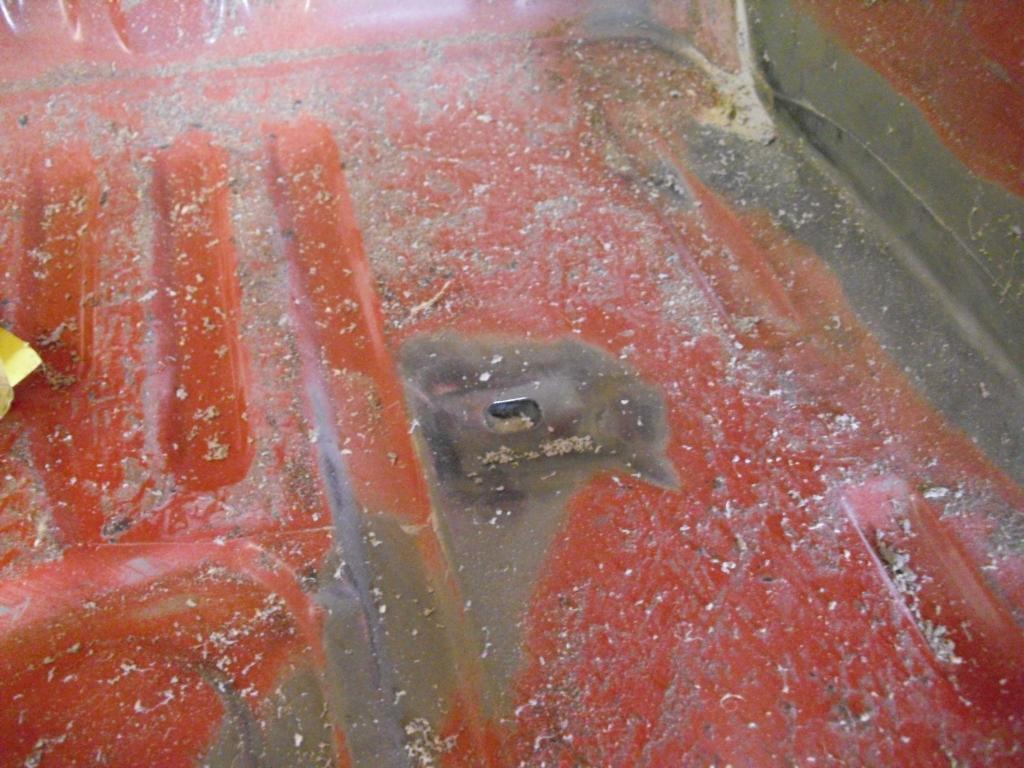

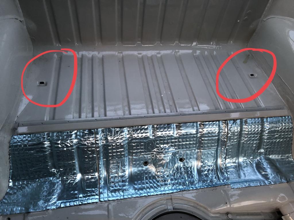

Hab heute angefangen die Dämmung im Häuschen zu kleben und mich gefragt was mit den beiden Löchern passiert. Ich meine mich zu erinnern dass die vor der Resto mit einem Dichmittel einfach zugemacht waren. Einfach Sikaflex drauf und wieder verschließen?
Re: Komplettrestauration 1965er Käfer 1200A
Verfasst: Sa 28. Apr 2018, 11:35
von blackfox71
In der Dichtmasse war bei mir noch ein Aluplättchen eingeklebt.
Verfasst: Sa 28. Apr 2018, 12:18
von classiccult
An meinem 1965 1200a waren auch Aluplättchen eingeklebt.

von blackfox71
Hab noch Bilder davon.
