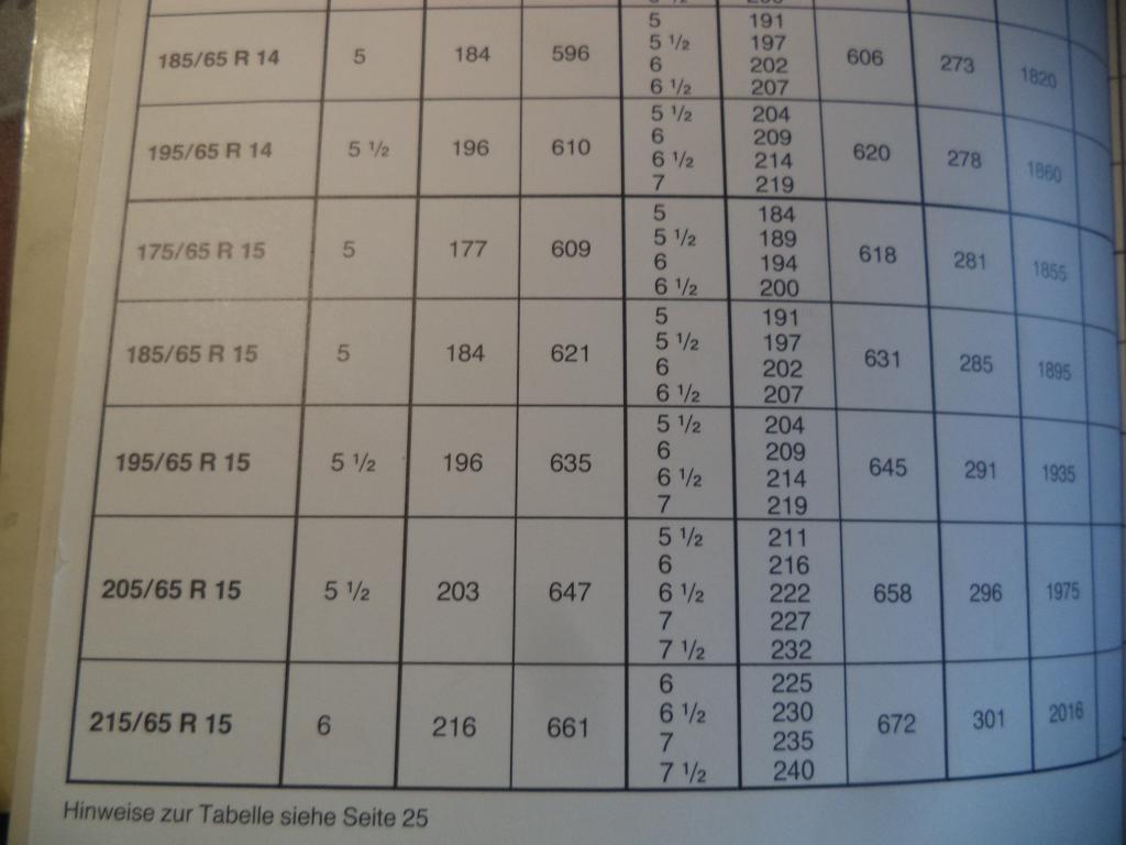

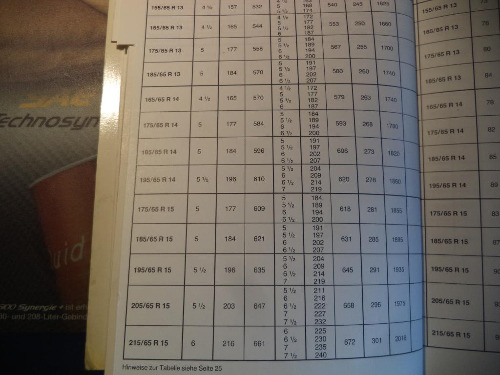

Mein Fehler. Die Höhenangabe habe ich nicht wahrgenommen. Leider ist diese Reifengrösse nicht aufgeführt. Es bleibt aber bei bei den angegebenen Felgenbreiten auch wenn sich der Durchmesser ändert. Sie darf aber etwas breiter werden, wie bereits angemerkt.

was schreibt denn das Buch zu 205/70 15 und 195/75 15 ?

Leider nichts, weil es diese Grössen damals nicht gab. Zu 205/70 R 14 würden 5,5 bis 7,5 Zoll Felgen passen, wobei 5,5 die Meßfelgenbreite ist.
Zu 195er Reifenbreite wird 5,5 bis 7 Zoll angegeben. Messbreite wiederum 5,5".
