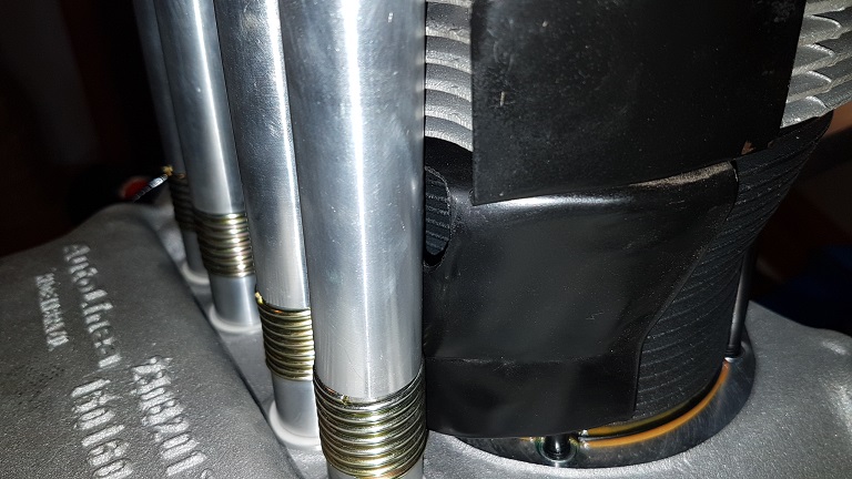

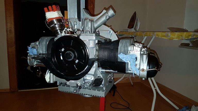

So. Nachdem ich das Wohnzimmer eine Woche länger als geplant in Beschlag genommen habe, ist der Motor soweit wieder zusammen.
Neues Antriebsrad für die Verteilerwelle habe ich wieder aufgezogen und dann alles wieder zusammen gebaut. Wegen der Alu Stößelschutzrohre musste ich aber die Typ 3 Bleche noch etwas anpassen. Die Schutzrohre habe an der oberen Kante angelegen und die Enden wollten nicht so richtig in die Dichtfläche der Köpfe rutschen.
Jetzt brauche ich noch einen passenden Gewindebohrer M12x1,5 für meinen VDO Öltemperatursensor.
Morgen wird jetzt noch der Auspuff und das Ansaugrohr angepasst. Mal sehen wie viel Nacharbeit da noch notwendig ist.
Es wird langsam.

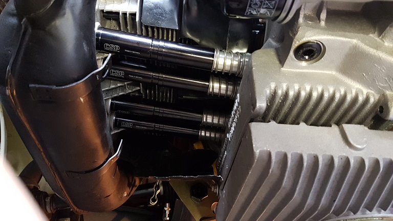

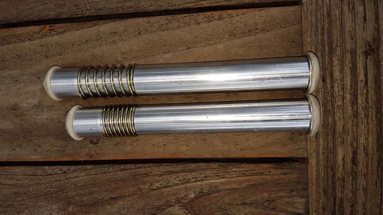

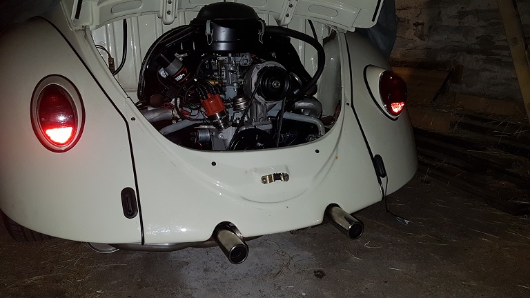

So,
langsam ist es soweit. Der Motor ist eingebaut und eine Streetsport Auspuffanlage von Ahnendorp wurde verbaut. Als Kupplung wurde noch eine Kennedy Stage 1 eingebaut. Dann noch Öl rein und erstmal alles grob einstellen. Der Vergaser hatte ja noch das Setup für den 1835er. Dann den Motor mal 20 min unter Beobachtung laufen lassen. Nach dem Abkühlen Öl abgelassen und zum Glück keine Späne oder ähnliches im Öl gefunden :mrgreen:
Dann beim Ventile eingestellt gesehen, das 2 Schößelschutzrohre undicht sind :angry-fire:
Ich habe dann nochmal die Kipphebelwellen ausgebaut und die Stößelschutzrohre ausgebaut. Ich hatte schon beim Einbau kein gutes Gefühl weil sie trotz geölter O-Ringe recht schwer gingen. Ich denke die Rohre haben irgendwie zu stramm gesessen. Da ich die Köpfe nicht ausbauen wollte habe ich mich für die Rohre von CSP entschieden. Mit dem Werkzeug, welches dabei ist geht die Montage echt klasse. Auch das Gefühl beim Einschieben ist viel wertiger. Alles schön leichtgängig.
Nachdem alles wieder zusammen gebaut war, habe ich nochmal den Motor ein paar Minuten laufen lassen und jetzt ist er schön dicht. 8-)
Beim Gespräch wegen der Eintragung mit meiner Werkstatt wurde aber schnell klar, das ohne Gutachten die Sache mit dem Auspuff nix wird. Briefkopie hätte nix geholfen. Also hab ich die Streetsport wieder verkauft und eine CSP mit Gutachten besorgt. Vielleicht wäre auch eine andere Möglichkeit noch in Betracht gekommen, aber ich habe gerade gar keine Zeit für die Suche nach anderen Möglichkeiten.
Letztes Wochenende habe ich dann den Motor zum Abstimmen weggebracht. Läuft jetzt wunderbar und macht echt Laune. Leider konnte ich nur ne Runde im Dorf drehen, weil wegen dem Motorproblem mit dem 1835er ich letztes Jahr keinen neuen TÜV machen konnte. Mit mehr als 8 Monaten ohne TÜV gibts direkt einen Punkt und die alte rosa Plakette springt ja auch direkt ins Auge.
Etwas mehr Leistung hätte ich mir schon gewünscht, aber das ist wohl dem aktuellen Konzept geschuldet.
Immerhin sind es 77,5 PS und 152 NM geworden. Trotz 1,5L Ölsumpf war die Öltemperatur auf dem Prüfstand schnell bei 100°C. Ein Zusatzölkühler bleibt also unumgänglich und wird nach den nächsten 500km und dem folgenden Ölwechsel eingebaut.
