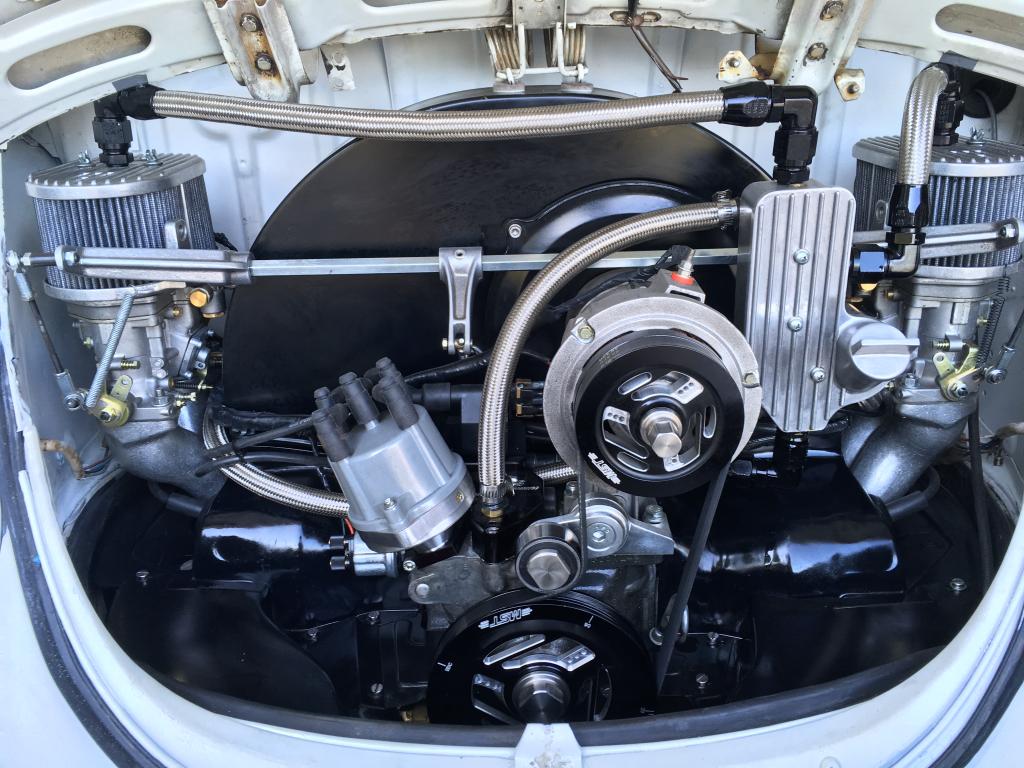

Re: neuer 2110 Oel im Motorraum Entlueftung nicht ausreichen
Verfasst: Do 19. Apr 2018, 23:39
von derkaeferschrauber
Hallo
haben die vorherige Riemenscheibe eingebaut und auch mehr Entlueftung angelegt. Alles 1/2 Zoll Schlauche, beide Ventildeckel dazu, 2 mal aus der Entluefterbox raus in die Vergaser. keine Besserung vorhanden.
Sind hier voellig ratlos
Gruss Andreas
mehr entlueftung.JPG (135.42 KiB) 5312 mal betrachtet
