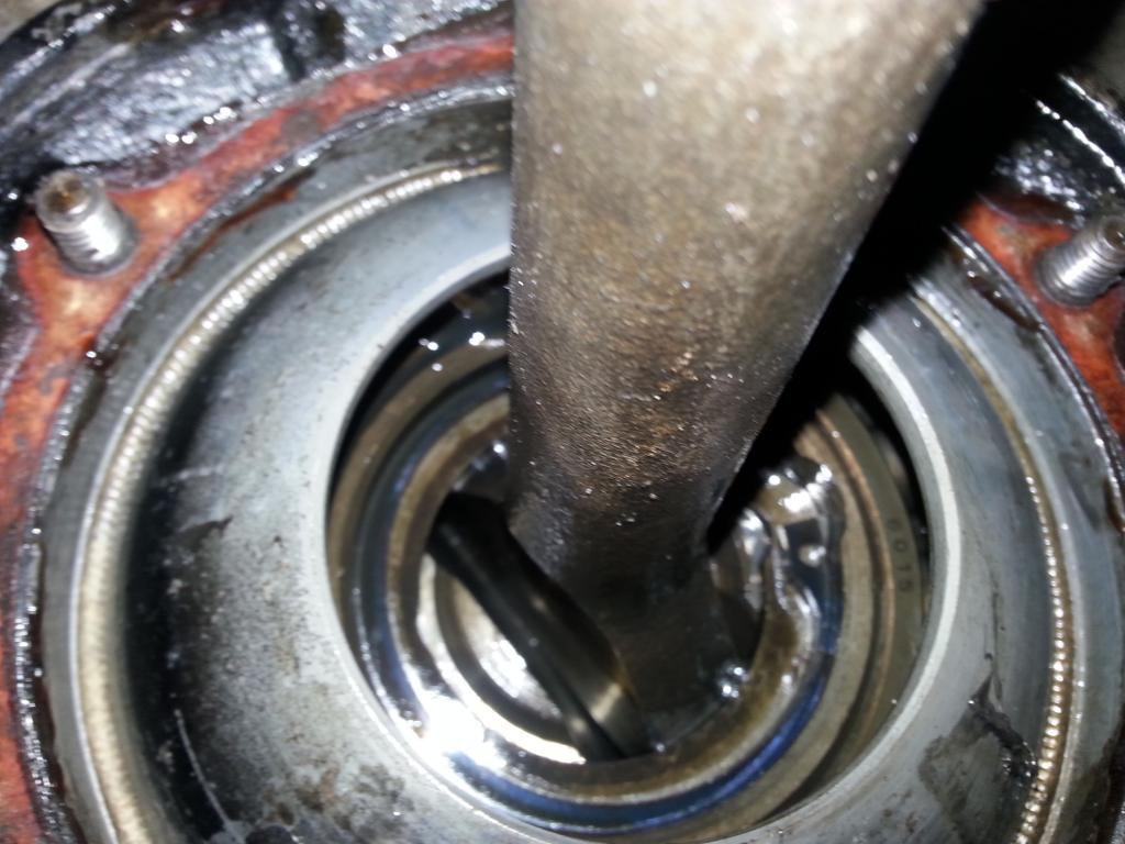

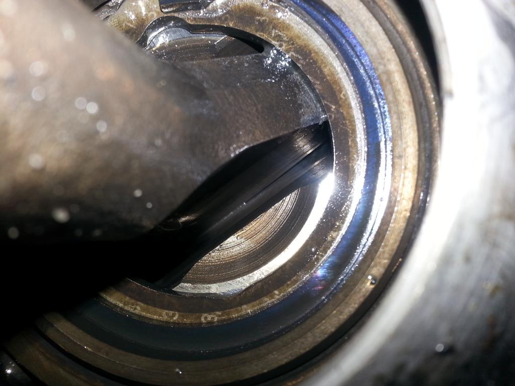

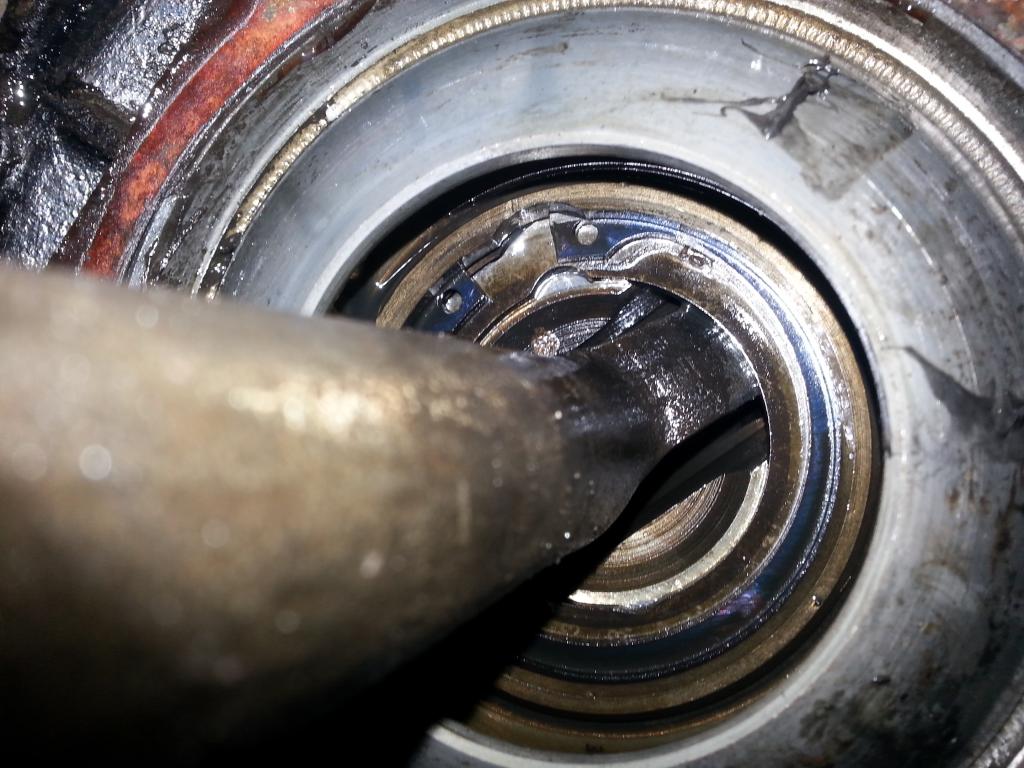

So hab nun Bilder gemacht .
Zum Bewegen kann ich sagen es ist eingeschränkt und hackt .

Sprengring ab, druckring welle und gleitsteine (alles) raus. Dann nach rep.faden wieder zusammen.
Setz die gleitsteine leicht mit fett im radiusbereich ein damit die nicht verrutschen, einsetzen der atw am einfachsten wenn die g.steinen vertikal stehen.
Und merke, nie an der atw ziehen wenn das radlager runter ist...
Gutes gelingen, Felix

Gestern habe ich nochmals genau nachgesehen, soweit ich das sehe ist einer der Gleitsteine nach hinten gerutscht. Da ich keine Sicherungsringzange zuhause habe muss ich mir eine besorgen um die Sache zerlegen zu können. Ich hoffe das ich die Tage eine Zange auftreiben kann .

Jep! Da ist ein Gleitstein nach hinten gerutscht. Den Einbau würde ich auf jeden Fall mit einem Helfer machen, damit die Welle an ihrem Platz bleibt. Sonst machst Du die ganze Aktion zweimal.
