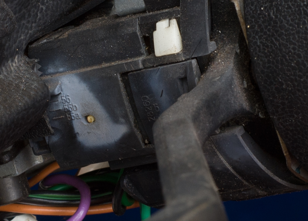

Ich habe mich eben mal dem Problem wieder angenommen.
Das Prinzip von dem Ganzen ist in dem "So wirds gemacht" Buch im Stromlaufplan zu ersehen.
Der Fernlichtschalter bekommt die Spannung und verteilt das Licht auf die Ader für das Abblendlicht und gibt es auf die Sicherung 3 und 4. Schaltet man den Fernlichtschalter bekommt der Sicherungssockel 5 und 6 Spannung.
Ich habe jetzt erstmal den Schalter gut mit Kontaktspray eingesprüht und nun geht er auch weniger haklig.
Da auf der Beifahrerseite Abblendlicht und und Fernlicht einwandfrei geht, kann ich durch die Überlegungen den Schalter ausschließen.
Das Problem wird dann evtl. eine schlechte Masseverbindung sein.
Muss dem gleich mal nachgehen.

Ok, habe eine Lösung:
hatte mal die Messe mir woanders her geholt und alles lief wieder. Liegt an der Masseverbindung. Muss das mal neu machen.

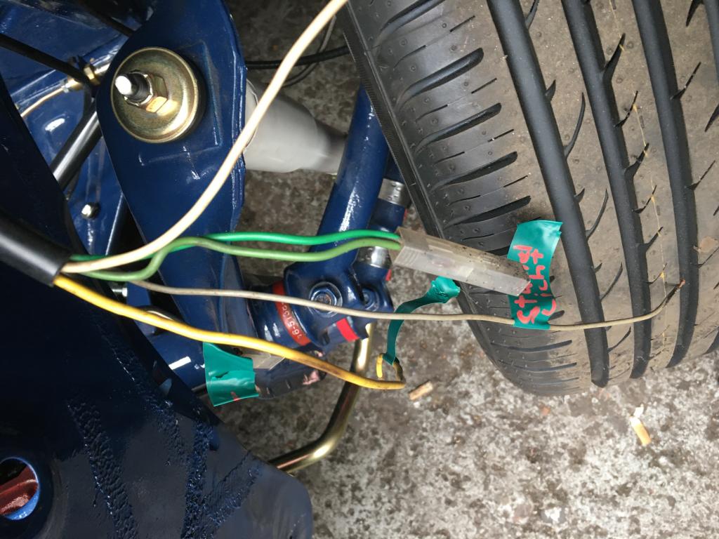

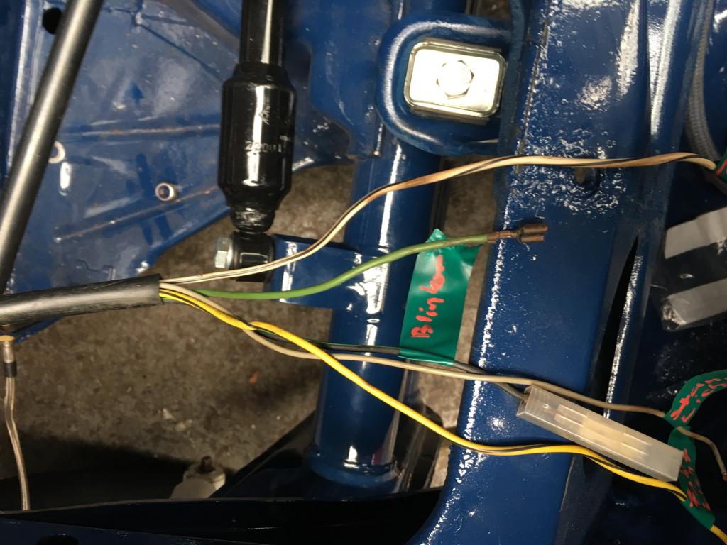

Noch ein Frage zum Anschluss der vorderen Lampen
Soweit konnte ich alles zuordnen.
Fahrlicht
Fernlicht
Blinker
Standlicht
Bleibt nur noch ein grünes Kabelübrig. Das geht vom Sicherungskasten nach recht und links vorne
Soll das das Massekabel sein?
Aber in grün ( sieht original aus)
Wer kann mir hier einen Tipp geben?
Fahrlicht
Fernlicht
Blinker
Standlicht

Optionale Nebelscheinwerfer....
https://bugfans.de/forum/elektrik/85er- ... 14446.html

Ja prima.
Dankeschön.
Und nach hinten läuft noch ein graues Kabel 1,5 mm2.
Hier sind auch alle Verbraucher angeschlossen.
Das ist dann vermutlich für Option für die Nebelrückleuchte ...... oder?

Vermutlich ja... ich habs dafür genutzt.
War hier glaub ich auch schon mal die Frage....
