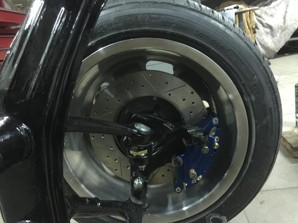

von welchem Hersteller sind die Traggelenke?
Hast du die Nadellager getestet oder warum wurden die nicht erneuert?

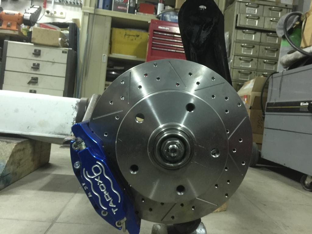

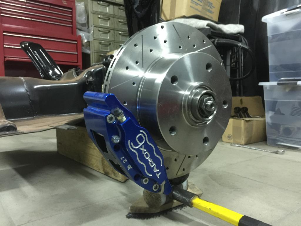

Wo hast du die tarox Sättel bezogen und wie liegen die preislich?
Mein Umbauthread: Immer aktuell! Klick hier!
"Lieber den Mund halten und den Eindruck erwecken man sei dumm, als den Mund aufmachen und diesen Eindruck zu bestätigen!"
Member of Käfermafia Mittelhessen
LG
Jan
Fox 4
Beiträge: 2523
Re: Jetzt geht’s los!
Beitrag von Fox 4 »
Direkt bei Tarox Italien!
Preis für zwei Stück liegt bei 590€
Muss Mann aber ne gewisse Stückzahl als Händler abnehmen!

Gibt's auch bei DEI Käferservice in Italien:
http://www.deikaferservice.com/shop/ite ... e-tarox-en
Harald
Arnoud
Beiträge: 162
Beitrag von Arnoud »
ghiafix hat geschrieben:Gibt's auch bei DEI Käferservice in Italien:
Harald
Da hab ich Die auch her inklusive Innenbelüfte-scheiben.
:Bild
Aber "Bolt-On"ist in Italien anders als bei Uns :lol: :lol: :lol:
Cagero in der Schweiz auch...inkl. Gutachten für CH.

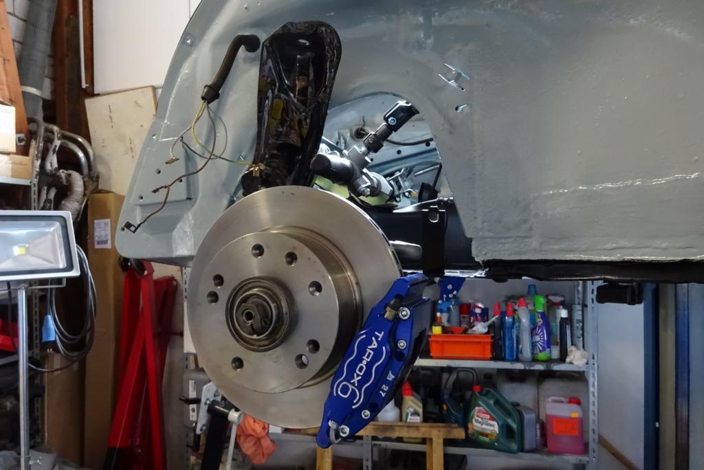

Was muss denn geändert werden für bolt-on?

crome hat geschrieben:Was muss denn geändert werden für bolt-on?
Mit den Scheiben von DKS und die Tarox-satteln musste ich 5mm Unterlegscheiben drehen für zwischen den Sattel und Achsschenkel.
Aber jetzt BTT :music-rockout:
Fox 4
Beiträge: 2523
Beitrag von Fox 4 »
Ja ist normal !
Bei der Kerscher Bremse kommen auch ganz dicke Scheiben drunter!
Bei meinen Fox(1303)hab ich nur 1mm unterlegen müssen!

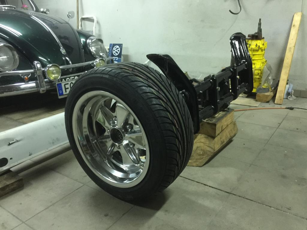

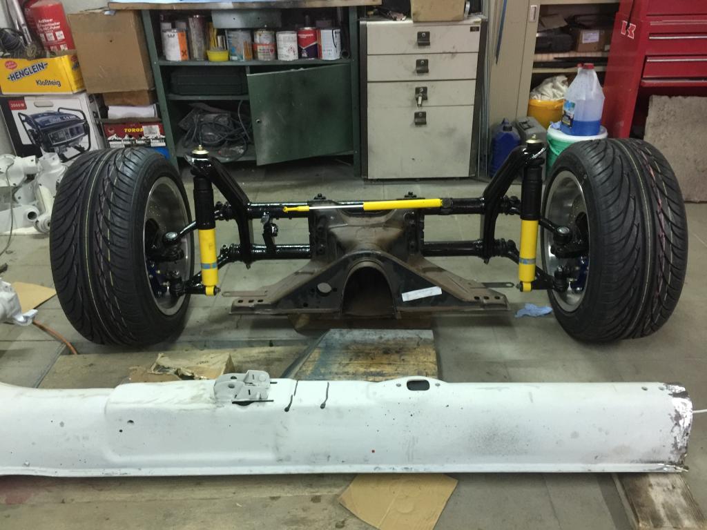

Jetzt Lenkung ran,dann Hinterachse!

Wenn du jetzt die Hinterachse an den Rahmenkopf schraubst gibt das aber einen extrem kurzen Radstand! :lol:
Alles supi, weitermachen! :handgestures-thumbupright:

Da bekommt der Begriff "kurzer Vorderwagen" ne ganz neue Bedeutung! :lol:
