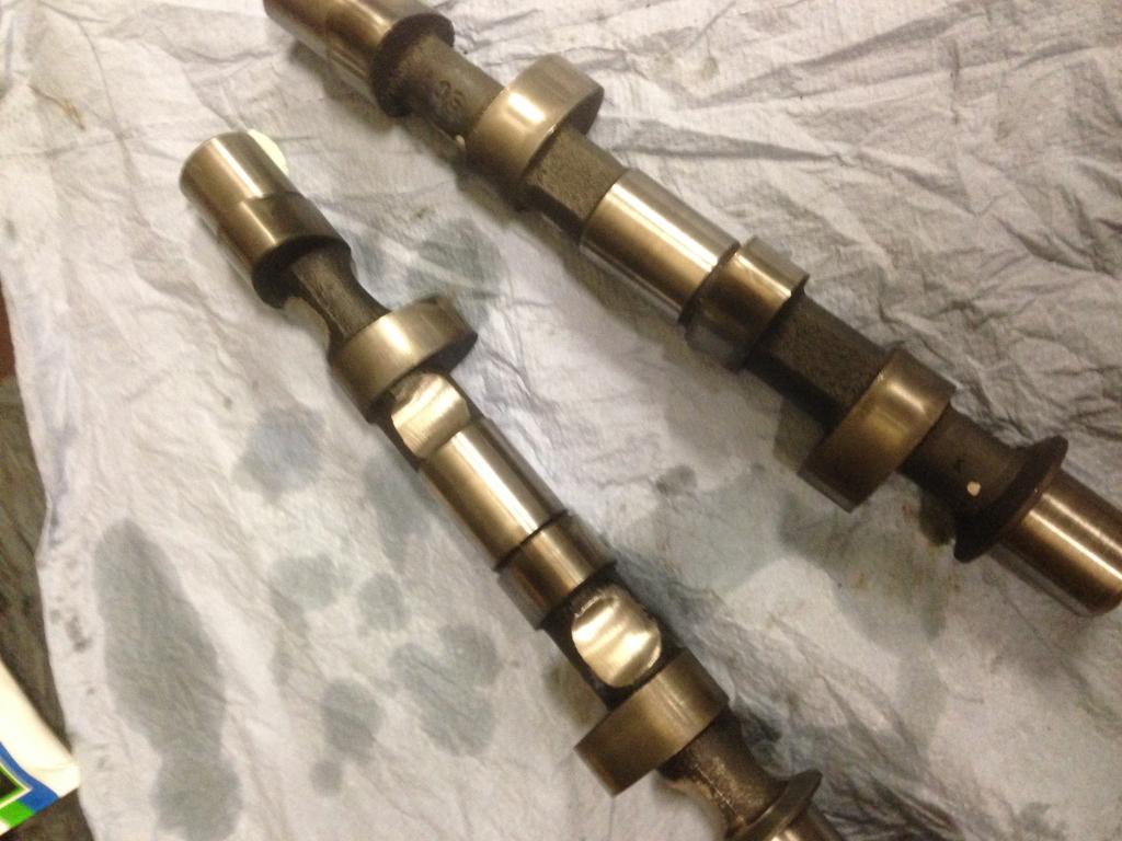

Hier ging es aber mehr darum was man zwischen den Nocken macht um die pleul freigängig zu bekommen Bei typ1 kann man die KW abdrehen damit die Nocken nicht an die KW anstoßen . Die meisten sind aber freigängig ohne kleine grundkreise ... Nockenwelle kann man zwischen den Nocken abdrehen , Taschen einfräßen oder man nimmt engle die schon flache stellen haben .
Re: Kurbelwelle mit 86mm Hub vs Nockenwelle
Verfasst: Mi 15. Nov 2017, 11:10
von Udo
So wie hier - wenn man pleul hat die viel Platz brauchen
Verfasst: Mi 15. Nov 2017, 15:56
von kaeferdesaster
und teilweise noch an der Nocke selber
Verfasst: Mi 15. Nov 2017, 20:08
von Merik
Meine Web119 hat die flachen Stellen auch vom Werk aus :up:
