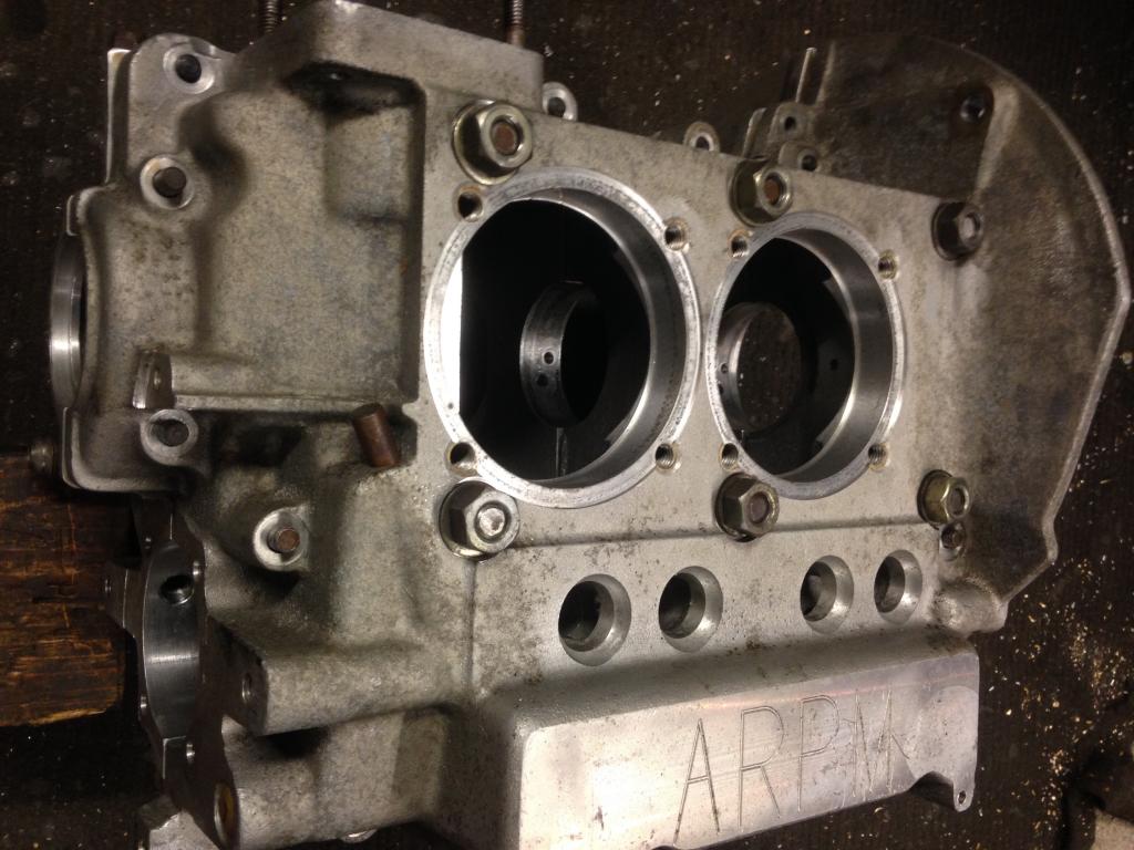

Hier noch ein Bild von innen mit TP Pumpe.
Re: TF1 Engine Case
Verfasst: Di 7. Nov 2017, 15:39
von Samtroter
Und von Außen.

:handgestures-thumbupright: Alles klar nun, danke. Seehr lecker schaut das aus.
Hat das ein Motorenbauer noch nachgemessen?
Hast du noch das Gewicht von dem Gehäuse?
:character-oldtimer:
Würd mich als Vergleich zum ALU Gehäuse interessieren, weil ich ein passgenaues, vermessenes vom Orra hier habe. Das soll ja 20kg haben (müßte es auch wiegen, hab aber keine gute Waage dazu, Badezimmerwaage ist mir zu ungenau). Ich bleib nun beim Alu, mach ja nur 84 Hub, das reicht im Moment dafür.
