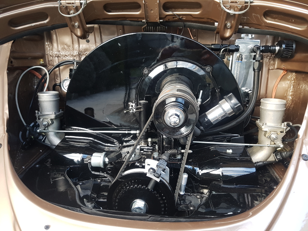

bei mir geht es mangels Zeit nur in Trippel-Schritten voran. Aber nun ist ein echter Meilenstein geschafft: die Maschine läuft! Ich bin sogar beinahe erschrocken, dass das Ding auf den ersten Schlüsseldreh gleich lief.
Anbei mal ein Bild vom Einbau:
Ja ich weiß, das Sensorkabel vom DK-Sensor links muß ich noch kürzen und den Zentralluftfilter auch noch verbauen. Und zwei optisch schönere Riemenscheiben liegen auch parat zum Einbau.
Ansonsten bleiben schon noch ein paar Sachen zu machen
- Lambdasonden Signal geht nicht. Zumindest sieht die Megasquirt kein Signal
- momentan nutze ich einen Öltemp-Sensor für CLT. Das wird so eher wohl nix, da die Temperatur im Ölsumpf viel zu langsam hoch geht; sprich er geht nicht aus dem Warm-Up raus. Somit also entweder einen Sensor in der Vorlaufleitung zum Thermostaten verbauen oder einen Sensor am Zylinderkopf verbauen.
- das führt auch dazu, dass er keinen tollen Warmstart macht: die Voreinspritzmenge ist für einen Kaltstart gut, aber für einen Warmstart zu hoch, womit er dann absäuft

Momentan habe ich da noch nix synchronisiert (nur grob eingestellt), aber leider hat er im Standgas nur ca. 750mBar Saugrohrdruck. Das liegt gerade mal 200mbar unter Umgebungsdruck und ist gefühlt irgendwie zu wenig Abstand zwischen den beiden. Sprich ich habe ihn jetzt mal auf Alpha-N umgestellt. Damit stimme ich ihn mal ab und schaue mir dann nochmal den Saugrohrdruck an.

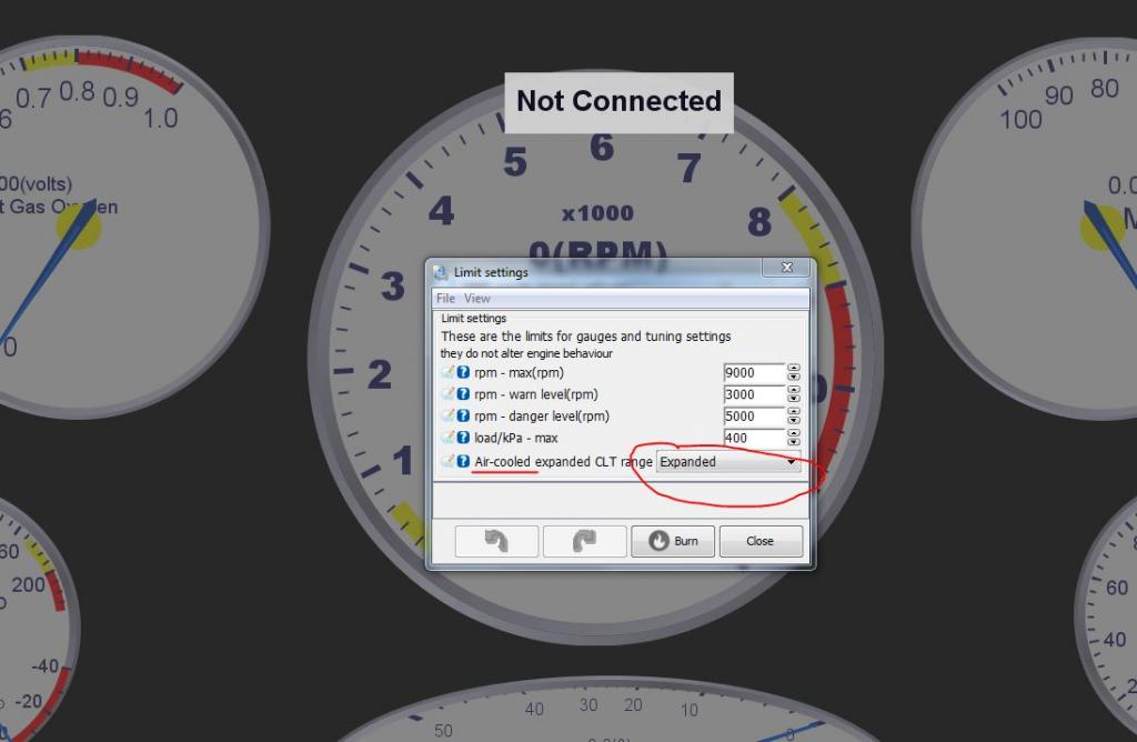

Die Einstellung heißt expendet Clt

Cool! Die Option kannt ich noch gar nicht! Danke für den Hinweis
Edit: ich hab mir das gerade mal angesehen: die Option beeinflusst nur TunerStudio aber nicht die Firmware selbst. Mit der Option werden die Anzeige-Limits der Gauges nach oben gesetzt und auch die Limits der CLT basierten Kennfelder nach oben gesetzt. Normalerweise kann man nur bis 150°C CLT Werte anzeigen / eintragen. Bei clt_expanded geht das Limit dann auf 230°C hoch. Aber wie gesagt, nur auf PC-Seite im Tunerstudio.
Ob die MSExtra Firmware irgendwelche Grenzwerte hat und dann Sicherheitsfunktionen aktiviert hab ich auf die Schnelle nicht gefunden. Es scheint aber so zu sein, dass in der Firmware der Maximalwert bei 255°C liegt.
Nur mal als Info.
