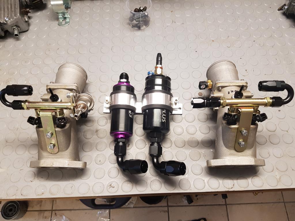

Somit sind also die beiden Leitungen am Tank mit 8mm die Kleinsten. Der große Benzinfilter mit 100 micron dient quasi auch als kleiner Catchtank. Der Druckregler hat 3 bar und die Pumpe hat 5 bar. Ich habe noch eine Bosch 044 Pumpe hier liegen, aber die macht 8,5 bar, was ich aber erstmal für dieses Setup als zu hoch empfinde. Sollte die billige 5 bar Pumpe dann doch nicht so funktionieren wie gedacht, dann kann ich immer noch die 044 Pumpe verbauen. Pumpe und Filter sind nun vorne rechts an der Stirnwand unter dem Tank montiert, so dass ich durch den darüber sitzenden Tank einen leichten Vorförderdruck habe.
Für den Motor alles viel zu groß dimensioniert und bezgl. Kosten natürlich auch Blödfug, zumal eigentlich nur ich und der TÜV Prüfer die ganzen Dash-Verschraubungen sehen werden. Aber so ist das halt mit Nagel im Kopf :-)
Ach so: die verbauten Düsen sind vom Renault Clio III RS. Kollege hatte die noch rumliegen und ich habe sie jetzt erstmal verbaut um zu sehen, ob sie passen. Vom Durchsatz sind die für den 1700er natürlich zu groß.

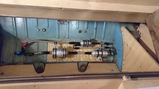

Ich tippe mal auf die Gründe:
geschützt, kühl, trotzdem nahe am Motor und Tank, dh. überschaubare Leitungsführung, dazu der Unterboden im Orginallook (muss ja nicht jeder alles sehen) :mrgreen:
Re: Benzinleitungen bei Einspritzerumbau
Verfasst: Mi 24. Jan 2018, 16:21
von ghiafix
Bernd hat die Hauptgründe ja schon genannt.
Was der Tüv nicht sieht.......
..... und ich komme gut ran. Man wird ja nicht jünger ;-)
Übrigens ist das der Dir bekannte Bus. NiagaraBleu war seine Originalfarbe.
DSC_2446 - Kopie.JPG (138.28 KiB) 6784 mal betrachtet
Hab auch gleich nen Absperrhahn mit eingebaut.
DSC_2810 - Kopie.JPG (159.98 KiB) 6784 mal betrachtet
Harald

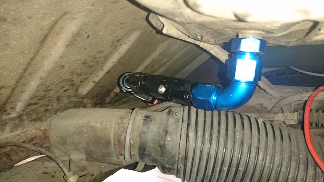

Gründe sind verständlich aber mein Bus ist ein original Einspritzer und da hängt die Pumpe und Filter am linken Rahmen innen. Da kommt man auch als älteres Semester noch brauchbar gut hin. Ich spreche da aus Erfahrung, da ich wegen diverser chinesicher Benzinpumpen Nachbauten, welche als original Bosch verkauft wurden, das Zeug schon ein paar mal wechseln musste. Geht auch am Campingplatz insofern man einen Benzinhahn verbaut hat.
Stichwort Benzinhahn: kennt ihr gute elektrische Benzinhahnen? Ich hatte mir zwei vom Trabbi-Shop auf Empfehlung gekauft. Die sind aber für den 2-Liter Einspritzer zu klein im Innendurchmesser, so dass nicht genügend Sprit durch kommt. 8mm freier Innendurchmesser sollten schon sein.
