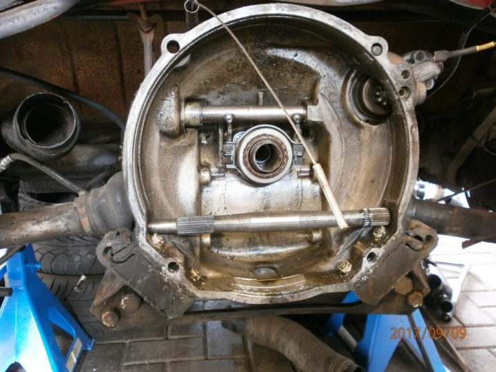

So, Käfer ist wieder zu Hause
Habe dann heute den Motor ausbauen wollen, aber es sitzt die Eingangswelle vom Getriebe fest in der Kupplung und kam mit vorgezogen!!
Versuche, die Welle mittels Zange nach rauszuziehen schlugen fehl (auch wegen Platzmangel in der getriebeglocke)
Kann ich den Motor mit samt Getriebe rausbekommen?
Wie überrede ich die Welle, da zu bleiben, wo sie bleiben soll?
Da ist wohl der Verbindungsgewindestift gebrochen? oder noch mehr!?!?
Gruß Michael
Back to basic!

Re: Pendelachsgetriebe gekillt?
Beitrag von Michl »
Servus Michael,
wenn Du den Motor ein paar cm nach hinten rausbekommst würde ich probieren an die Schrauben von der Kupplungsdruckplatte zu kommen.
Diese lösen und die Druckplatte mit der Mitnehmerscheibe in die Getriebeglocke zurück zu schieben, dann sollte der Motor wieder "freiraum" haben zum rausbekommen.
Ist nur so eine Idee.......
Beitrag von roller25 »
Michl hat geschrieben:Servus Michael,
Viele Grüße
Michl
SCH......... :angry-cussingblack: :angry-cussingblack: :angry-cussingblack: :angry-cussingblack:
es kann so einfach sein!!
an die Schrauben müsste ich gut ran kommen!!!
DANKE :text-+1:
OOHH MAN und ich wollte schon die Flex ansetzen

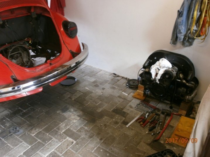

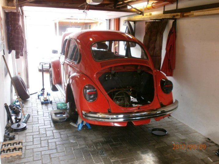

so, Motor ist raus
war nicht ganz so easy, wie gedacht, aber es ging mit etwas gefummel dann doch
Eingangswelle vom Getriebe konnte ich so rausziehen (hatte ich auch nicht anders erwartet)
Beim Getriebeöl ablassen, hing dann schon ne Gewindestück mit am Magneten. Das wird wohl zu dem Gewindestift zwischen den beiden Eingangswellen Enden gehören.
Ich bin gespannt, was im Innenren los ist.
Nachdem die Handbremseile los waren, konnte ich die Bremsankerplatte mit etwas ziehen abnehmen, ohne die Bremsleitung zu lösen (dann brauch ich später nicht entlüften!)
Morgen wird dann das neue Getriebe soweit zusammengesteckt, das ich die Lage des Trieblings vermessen kann. So ist es auch im Reparaturleitfaden beschrieben, damit nachdem Lagerwechsel die alte Position erreicht wird. Sobald das Lager gewechselt ist, werde ich aber trotzdem nochmal testen, wie der Triebling auf dem Tellerrad läuft. Habe dafür nen sehr guten Schrauber an der Hand.

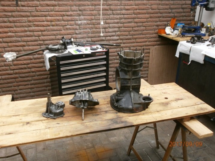

roller25
Beiträge: 1004
Wohnort: Löningen

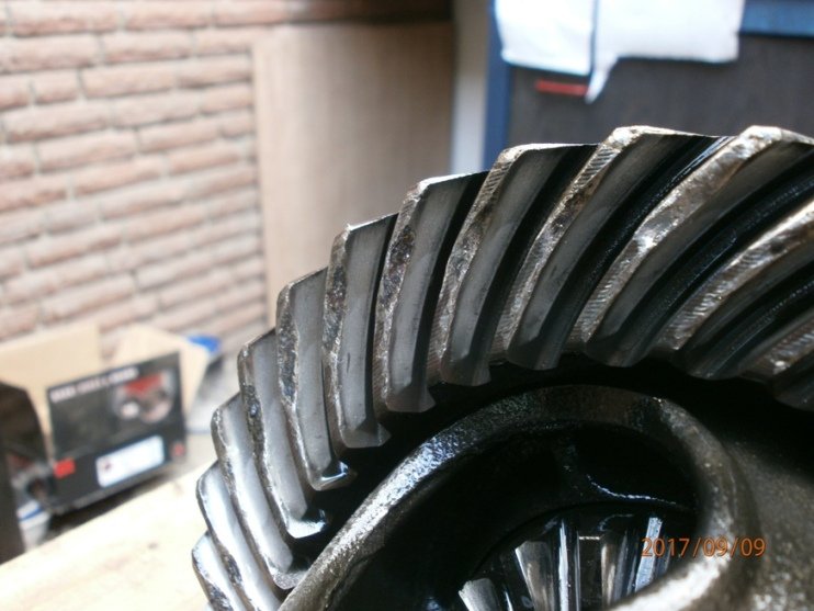

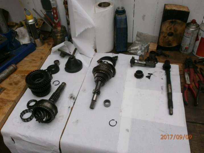

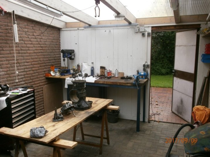

so, wie versprochen ein paar Bilder
ja ich hab vorher ein wenig aufgeräumt, hätte ich aber eh machen müssen, vorm weiter schrauben.
vorm Zusammenbau muss dann alles nochmals ordentlich gereinigt werden und
vor allem mit Öl benetzt werden! Nicht das irgendwas anfangs trocken läuft!!
So, ich werk dann nun mal das defekte AB-Getriebe daraus
am liebsten würde ich nun noch auf geschraubtes Abschlussblech umbauen,
aber mir fehlt da etwas die Zeit momentan glaub ich.
Vor allem bin ich mir nicht sicher, ob es ohne Lackarbeiten im sichtbaren Bereich machbar ist.
Gruß Michael

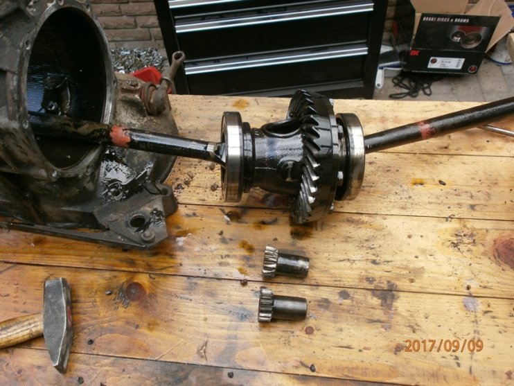

roller25
Beiträge: 1004
Wohnort: Löningen

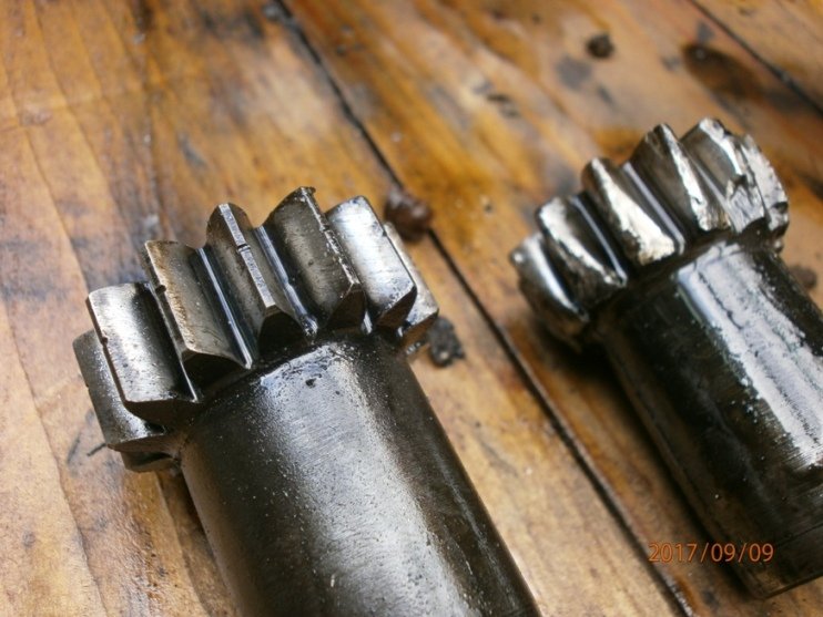

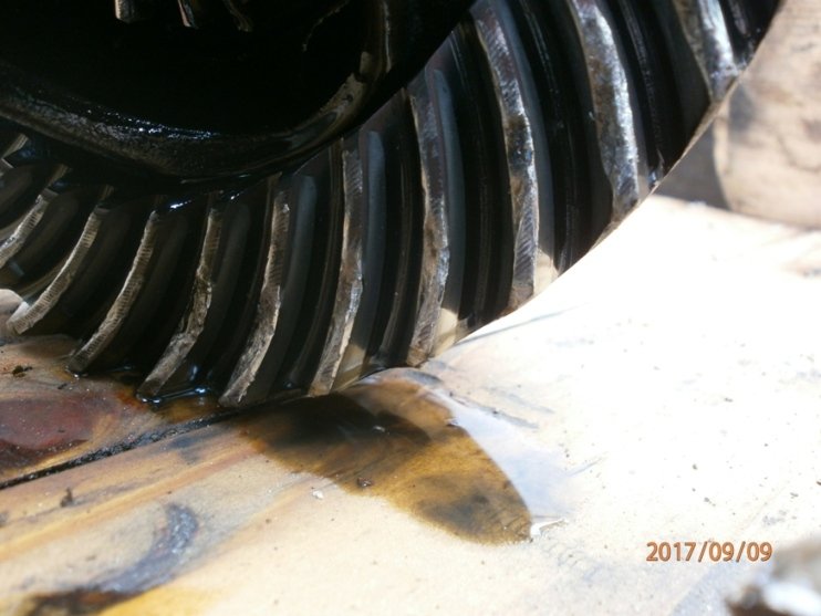

noch ein paar Bilder, vom dem Getriebe
das untere Zahnrad ist zum Vergleich aus dem AO mal daneben gelegt
mal schauen, was noch zum Vorschein kommt, das kann noch nicht alles gewesen sein
Gruß Michael

roller25
Beiträge: 1004
Wohnort: Löningen
Im Inneren ist kein Defekt zu erkennen,
Scheinbar hat es "nur" an einen Segerring und dem 7mm Verbindungsgewindestift gelegen! :angry-cussingblack: :angry-cussingblack:
Nunja, nun ist das halt so, dümmer hat es mich bisher nicht gemacht, also weiter im Text
Achso, die Gänge 3und4 im Mex.-Getriebe sind ebenfalls fein verzahnt, Übersetzung im 4. ist 0,93
So, da wäre dann die Frage, ob ich nun die Schaltbox samt Triebling aus dem Mex. übernehme. dadurch habe ich bei 100km/h ca. 3100U/min am Start, statt 2.900U/min mit der 0,88 Übersetzung aus dem AO Getriebe
Fragt sich, ob ich den Triebling aus dem Mex auf dem kleineren Tellerrad vom AO Getriebe laufen lassen kann? Die Trieblinge haben beide 8 Zähne, das Tellerrad im Mex hat(te) 33, das vom AO hat 31.
Puuhh, mal schauen
dabei müßte ich dann auch nicht das Doppelkegelrollenlager tauschen, das fühlt sich noch richtig gut an, kann da nix dran feststellen.
Gruß Michael
Back to basic!
Turner
Beiträge: 383
Käfer: VW 1302wbx4 1971
Käfer: VW 1600 Typ3 1967
Beitrag von Turner »
Triebling und Tellerrad sind aufeinander eingeschlffen/ngepasst ab Hersteller.Die soll man nicht mit anderen kombinieren,also immer beides wechseln.(Lz.Rep.faden)
Grüße Turner
roller25
Beiträge: 1004
Wohnort: Löningen
das hab ich leider auch eben gelesen (nicht nur im Rep-Faden) :-(
Dann schaue ich mal, ob sich der 4.Gang umbauen lässt (gleiche Durchmesser und Breite?).
Gruß Michael
Back to basic!
roller25
Beiträge: 1004
Wohnort: Löningen
3.und 4. Gang sind die Synchrionringe anders als im AO, somit wird das nicht umgebaut
Triebling ist schon augenscheinlich anders geschliffen in den beiden, von daher Lager tauschen und dann wieder zusammen.
Gruß Michael
