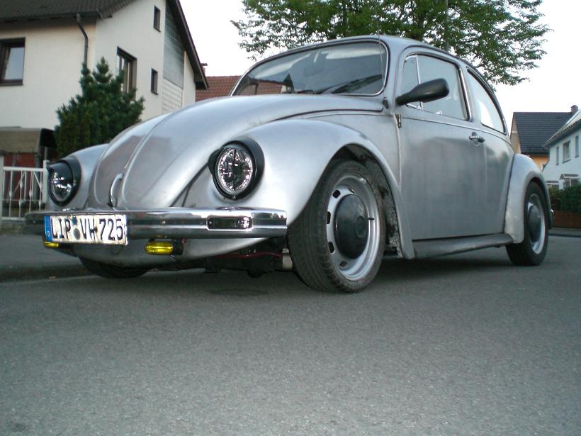

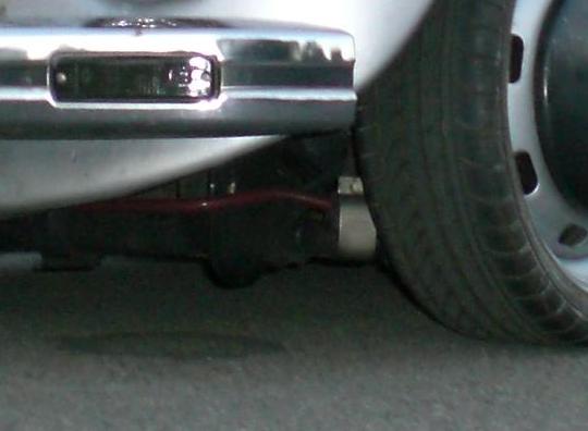

Zum Stabi:
bei TAS an der Kugelgelenk VA fahre ich persönlich den Stabi(Tafel/Eibach 15mm) obenauf montiert:
Gibt an der Stelle mehr Bodenfreiheit.
Daniel

Deine Vorderreifen schauen nach sehr niedrigem Querschnitt aus. Was fährst du da vorne?
Re: 1200l Tieferlegen mit tiefen Achsschenkeln
Verfasst: Sa 12. Aug 2017, 17:38
von D.K.
@yoko:
Das war nur ne "Probemontage" 165/45/15 auf 4,5x15ET34 Radkappe.
Ich fahr seit über 10 Jahren 165/65/15 auf 4,5x15ET34 rundum (hier nur hinten).
