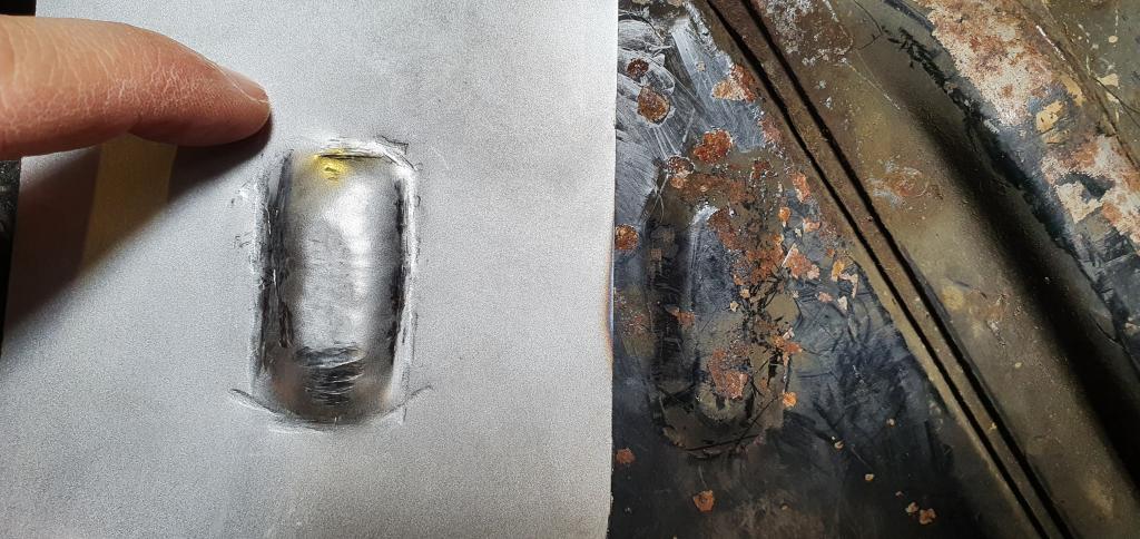

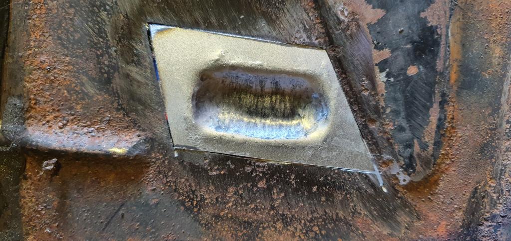

Hatte endlich mal wieder ein paar Stunden Zeit um in die Halle zu fahren. Erstmal war wieder ein bisschen aufräumen und aussortieren angesagt, dann ging es auf die Suche nach einem geeigneten Vierkant um die Sicke denken zu können.
Musste mir dann leider aus einem Winkeleisen selbst was bauen.
Das gedengelte Ergebnis...naja, nicht schön, aber selten.
Danach noch kurz das alte rostige Reilrausgeschnitten und das "neue" eingepasst.

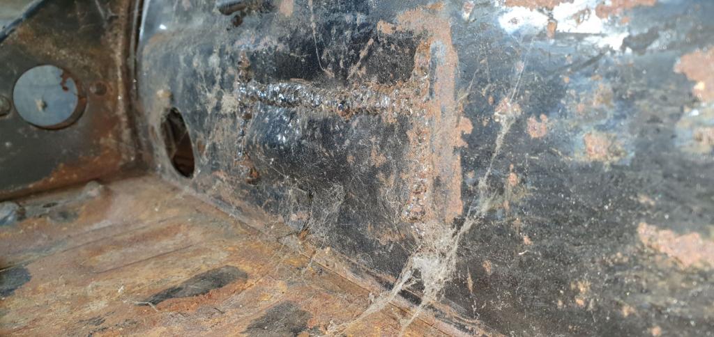

Der schön geschweisste Ausschnitt des Schalterumbaus meines Vorgängers kam mit meinem inneren Schweinehund nicht klar. Das konnte ich so einfach nicht lassen.
Abschnitt aus einem Schlachter habe ich leider nicht bekommen, musste mich also anders organiseren.

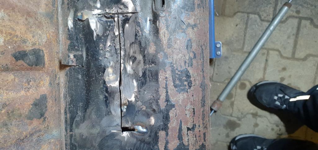

Gestern hatte ich mal wieder ein paar Stunden Ausgang und bin in die Halle geflitzt.
Nach dem schleifen und aufschneiden der Schweissnaht sind einige Teile der Naht direkt weggeflogen. War also ganz gut dass ich mich doch motivieren konnte das zu ändern. Naht war z.T auch 1cm dick und z.T. mit sehr großem Blechversatz geschweisst.

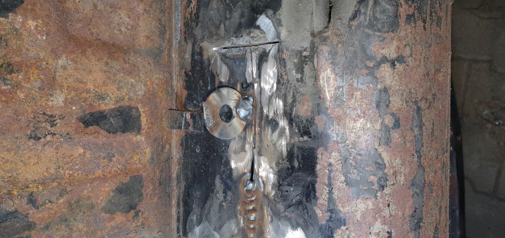

Hab mir aus einer Gewindestange, einem Haken, einem altem Eisenrohr, Unterlegscheiben und Muttern einen Zughammer gebastelt. Unterlegscheibe als Zugöse angeschweisst und los ging der Spaß. Mit ein bisschen Übung ging es eigentlich ganz gut. Stück für Stück rausgezogen und gleich gepunktet. Denke die obere Welle am Tunnel bekomme ich damit ganz gut weg. Die Untere vom Blech wegbiegen wird wohl leider bleiben. :-(
Hier müsste ich dann wohl auch nen Schnitt machen und alles in 1cm Abschnitten rausziehen...
Zugöse  ;-)
Zugöse ;-)
Dummerweise musste ich um 20:20 Uhr schon wieder los um pünktlich vor der Ausgangssperre wieder zu Hause zu sein. Konnte die Naht nicht mehr verschleifen und keine Bilder mehr machen.
