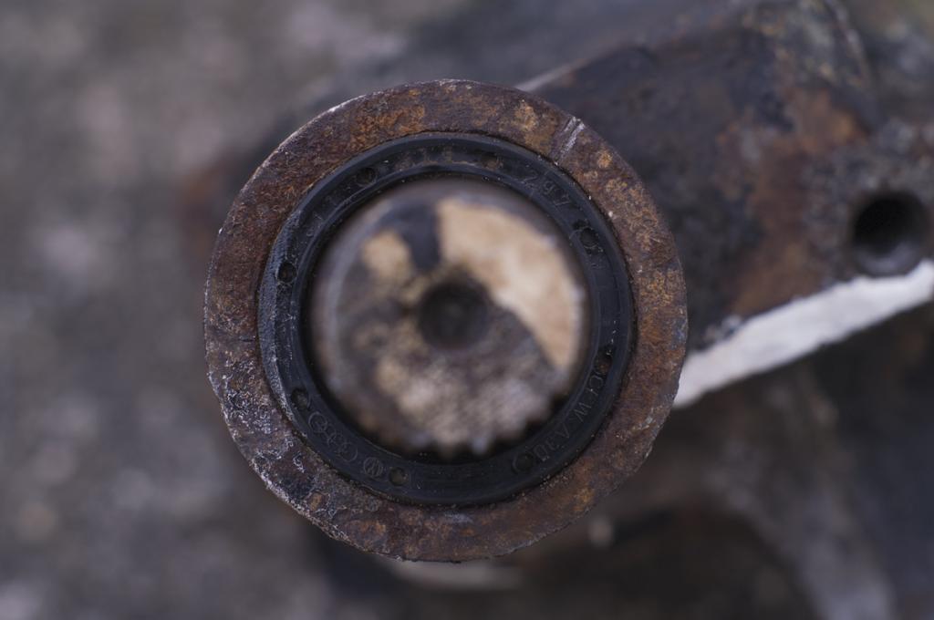

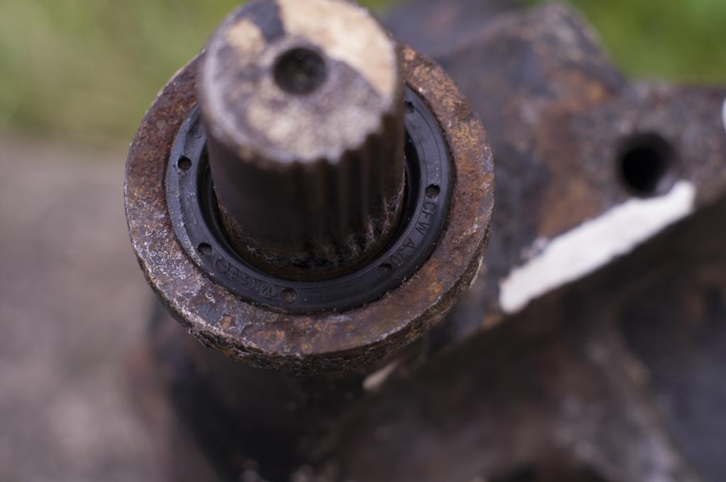

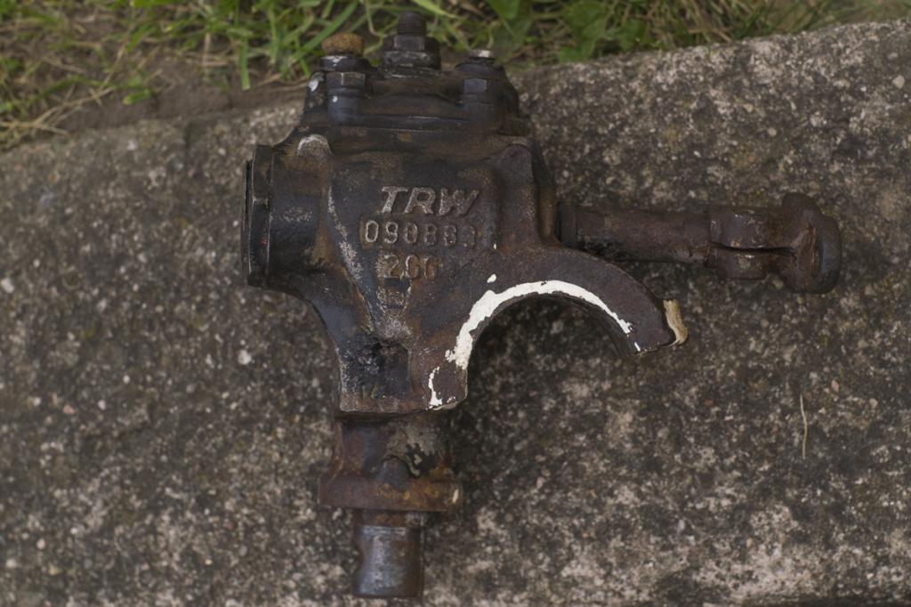

Ich habe jetzt mal das Lenkgetriebe ausgebaut und auf meiner Werkbank liegen.
Bei Hoffmann Speedster sehe ich auch verchromte Lenkkopfflansche. Taugen die was und sehen lange gut aus?
Wenn ich es von Hand drehe, geht es auf halben Weg etwas schwerer. Ist das so normal oder kann es dran liegen, dass es nicht mehr genug Öl drin hat? Es war leider in der Vergangenheit doch recht feucht gewesen. Daher würde ich den Wellendichtring unten tauschen. An die anderen kommt man ja nicht von außen dran oder kann man das Getriebe durchaus öffnen ohne was zu verstellen?
- PICT1647.jpg (47.65 KiB) 1546 mal betrachtet
- PICT1648.jpg (49.89 KiB) 1546 mal betrachtet
- PICT1643.jpg (99.93 KiB) 1546 mal betrachtet
