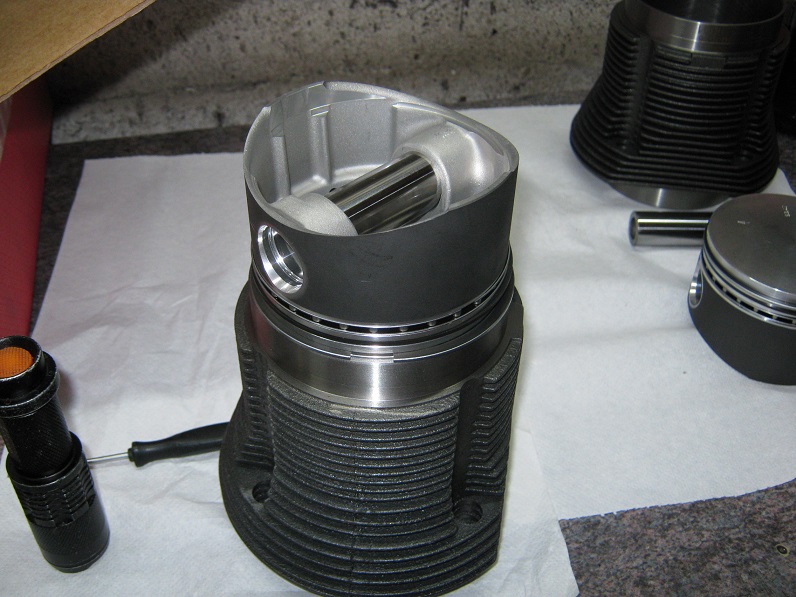

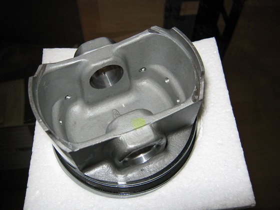

Mittlerweile ist mein Satz Mahle 90,5x82 eingetroffen.
Ausgewogen ist auch schon.
Und was soll ich sagen, meine verbaute Laufgarnitur AA wieg 500g inkl Kolbenbolzen(hatte da noch keine Waage mit Nachkommastelle) . Mahle wieg 2x497,7g und 2x499g.
Insgesamt also leichter und da ist ist nur 1,3 Gramm Unterschied auszugleichen.
Wobei das ja noch nichtmal nötig ist denn man muß nur die 2 schwereren und die 2 leichteren gegenüber verbauen.
Kann man also angleichen-muß man aber nicht.Gegenüberliegend gibt es keine Nachteile der 1,3Gramm mehr Gewicht.
Der Mahlekolben an sich ist aber leichter,denn der AA Kolbenbolzen wieder 113g und die von Mahle ca. 136g (hab es leider nicht festgehalten im Bild,darum ein ca. Erinnerungswert) . Aber der Bolzen von Mahle ist ja auch länger.
Das AA Kolbenhemd ist nur oben und unten vorhanden,Mahle hat ein umlaufendes. Das würde aber auch ermöglichen einen Teflonknopf zu fahren ohne den zu verlieren wenn man möchte.
