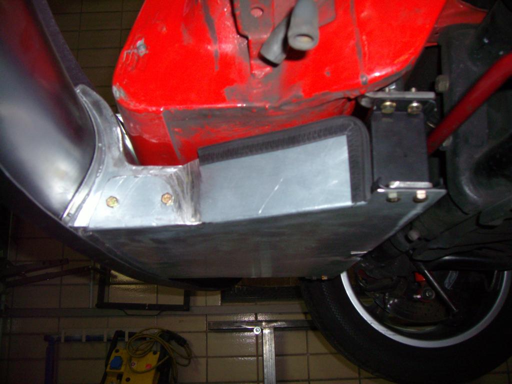

Den Spoiler gibt es noch immer bei Kerscher für 1302/03 und für den KV. Sogar gelocht um einen Ölkühler dahinter zu bauen. Bei der Ausführung für den KV sind die Löcher aber zu hoch angebracht, so das die obere Reihe direkt vor den Frontblech endet. Ich habe mir noch eine Reihe mehr reingebohrt damit es passt.

Der Spoiler ist bei div. Händler in den letzten Jahren bis heute für rund 129,- zu haben.
Egal ob KV oder LV.
bomex24 hat die glaub ich sehr regelmäßig. Schau mal in der Bucht.
Kamei hat meines Wissens nach vor gut 5Jahren(oder mehr?) noch mal welche aufgelegt.
War glaub zum Jubiläum...
Zu den Löchern bei Öl- oder Wasserkühler:
ich habe von mehreren Personen in den letzten 15 Jahren den Erfahrungsbericht, das diese die Wirksamkeit des Spoilers deutlich reduzieren!
Ist ja logisch: es wird wieder möglichst viel Luft (für die Kühler) gezielt unters Auto geführt...
Achja gibt es den gelochten oder geschlitzten wirklich für den KV?
Oder ist das die LV-Version?
Unterscheidung deutlich an den Aussparungen oben: KV länglich gleichmäßig und LV enger zulaufend.

Der Spoiler ist bei Kerscher in 2 Ausführungen erhältlich. Ich habe den für den Mexico-Käfer, steht auch im Gutachten . Der für den LV hat eine andere KBA Nr. Es ist glaube ich nur die Biegung etwas anders, sonst sehen die Optisch gleich aus. Und das die Wirkung durch Zuviel Luft unter dem Auto nachlässt kann ich nicht bestätigen.

kaefermichel hat geschrieben:Der Spoiler ist bei Kerscher in 2 Ausführungen erhältlich. Ich habe den für den Mexico-Käfer, steht auch im Gutachten . Der für den LV hat eine andere KBA Nr. Es ist glaube ich nur die Biegung etwas anders, sonst sehen die Optisch gleich aus. Und das die Wirkung durch Zuviel Luft unter dem Auto nachlässt kann ich nicht bestätigen.
:handgestures-thumbupright:
Ja, das ist richtig so, daß der für den LV außen zu den Kotflügel hin anders/etwas nach hinten gebogen ist. Hatte beide verglichen für den 1302. Also immer den fürs Modell passenden nehmen. Hat Kerscher auch.

Hier wird auch noch mal auf die Unterschiede eingegangen
http://bugfans.de/forum/allgemein/kamei ... t1500.html
und anbei die Unterschiede (anhand Der Produktbeschr. Hoffmann-Speedster):
Man kann gut den Unterschied an den Aussparungen sehen und auch die Unterschiedlichen Montagelöcher (Stoßstange oder Kotflügel)
https://de.hoffmann-speedster.com/kaefe ... er-mit-abe
https://de.hoffmann-speedster.com/kaefe ... -1302/1303
Ist sogar 4,- billiger ;-)
