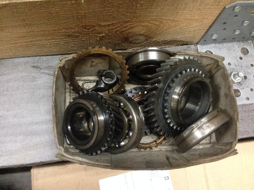

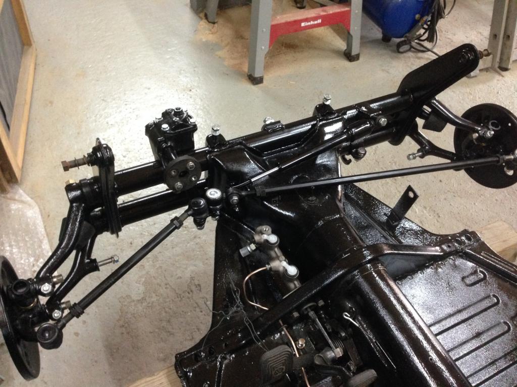

So, bei tut sich auch mal wieder etwas. Letzte Woche kam das Getriebe aus der Revidierung, ich hab's dann auch gleich eingebaut. War in der Zwischenzeit an der Pedalerie, hab sie gangbar gemacht, lackiert und auch schon wieder eingesetzt.
Hatte mir überlegt auf Zweikreis umzurüsten, neuer HBZ ist auch schon drin...

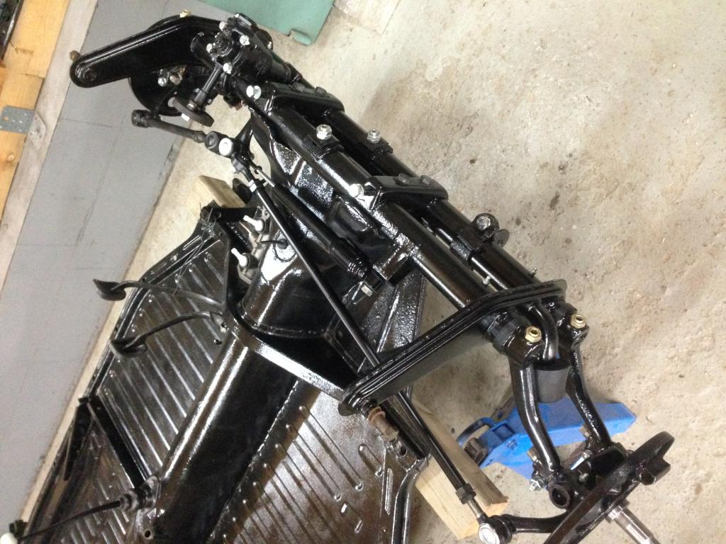

So, Vorderachse ist auch fertig. Vielen Dank an Eyermann für die Top-Arbeit. Sehr netter Kontakt, nur zu empfehlen :up:
