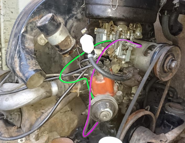

Hey prima, eine Grundsatzdiskussion ;)
Also mein Motörchen mag so wie er ist definitiv nicht gescheit laufen.
Habe den besagten Schlauch entfernt und beide Öffnungen verschlossen. Bringt nicht wirklich viel.
Ich denke, der Motor ist komplett verbastelt und taugt höchstens zum aufarbeiten inkl. Austausch aller Falsch-Teile.
Yoko - so wie das aussieht hab ich ja wohl die falsche Unterdruckdose oder?
Kannst du kurz beschreiben, ob beide farbig markierten Schläuche an die Unterdruckdose gehen?
Wie auch immer, bei mir fehlt definitiv eine der beiden Leitungen.
Danke schon mal.
Was die Motorenphilosophie angeht, da tippe ich, dass für meinen Zweck (Alltagsoldtimer, 100% Landstraße mit einigen Steigungen) ein relativ gut zu bekommender AB, der eine Revision und dazu evtl. einen 1641 Kubik Umbau und ggf. einen 34er Vergaser bekommt soweit ein sinnfolles Konzept darstellt, auch was Preis/Leisung angeht.
Ich lass mich aber gerne weiter belehren, da mir definitiv die Ahnung fehlt.
Ich les halt, was ich hier und im Netz so finde.
Gruß Dirk

Hallo Dirk,
Du hast da einen Verteiler mit Spät und Frühverstellung, zusätzlich die Fliehkraftverstellung. Der Weg beide abzuklemmen ist nicht verkehrt. Laufen sollte er ohne diese Einrichtungen. Du kannst einmal kontrollieren ob die Membranen überhaupt dicht sind. (Schlauch drauf und saugen) Wenn Du ohne hin den Motor umbaust wäre eine 123 Verteiler eine Lösung, weil die Membranen meisten hart sind und ie Verstellung garantiert nicht mehr so arbeitet wie sie soll.

Hügi hat geschrieben:Hey prima, eine Grundsatzdiskussion ;)
Danke schon mal.
Gruß Dirk
Ja, der "AB" hat original eine doppelte Unterdruckdose mit den 2 Leitungen zum anschließen, wie eingezeichnet. Wennst das noch weiterverfolgst kann ich dir noch ein genaueres Foto machen. Auch wird dann die Zündung eigens eingestellt, habs in einer Anleitung.
Wie Bernd schon schrieb müßte er aber auch mit einer Unterdruckdose mit 1 Anschluß laufen. Dazu müßtest eben den vorderen Anschluß am Vergaser abpropfen und die zweite Leitung von der Unterdruckdose mit 1 Anschluß aber schon mit dem Vergaser verbinden. Weiters auch die Funktion der Membrane überprüfen, indemst die Zündverteilerkappe abnimmst und an der an der Unterdruckdose angeschossenen Leitung mit dem Mund ansaugst, dann siehst, ob der Hebel von der Dose die Platte im Zündverteiler verstellt. Wenn sich da nichts bewegt, ist die Membrane defekt und du hast keine Unterdruckverstellung.
Wennst vorhast, den Motor zu überholen/umzubauen, dann würd ich auch nicht viel Geld in die vorhandene Zündung versenken und wie Bernd meinte, dann evtl. gleich "123" kaufen oder zumindest kontaktlos.

okay, dann hab ich also auch noch eine falsche Unterdruckdose, prima Sache.
Wahrscheinlich einen komplett falschen Verteiler? Schöner Mist. Ich kann ja das ganze falsche Geraffel dann komplett zu dem 28er Vergaser legen, der ursprünglich drauf war :handgestures-thumbdown:
Nun gut, Anschlussmäßig passt das dann aber soweit.
Den vorderen Anschluss am Vergaser hab ich verschlossen, den seitlichen mit dem einen Anschluss der verbauten Unterdruckdose verbunden.
Gscheit laufen will er trotzdem nicht.
Den Tipp, bei offenem Verteiler die Funktion der Membran noch mal zu checken mach ich noch. Bislang hab ich die nur ohne den Verteiler zu öffnen durch saugen überprüft. Hat sich eigentlich gut angefühlt.

Hallo Dirk,
der AB läuft definitiv auch mit einfacher Unterdruckdose. Die doppelte Unterdruckdose sollte die Abgaswerte verbessern, führte aber gern auch zu Verbraeuchen um 12 l auf 100 km, was selbst Anfang der 70er zu viel war. Deshalb wurden sie oft ersetzt, war bei meinem 02 mit AB von August 70 auch so.

Falsche Unterdruckdose und/ oder Verteiler nicht unbedingt, aber die Dinger sind eben alt und da funktiniert selten etwas so, wie es einmal gedacht war. Deshalb mein Rat zum 123 Verteiler. Ich würde den ganz normalen Verteiler nehmen. Das sind diverse Zündkurven der gängigen VW Verteiler abgespeichert. Das funktioniert dann so wie es soll, ist preiswert, kontaktlos und problemlos wieder rückrüstbar.

Hügi hat geschrieben: okay, dann hab ich also auch noch eine falsche Unterdruckdose, prima Sache.
wie schon hier erwähnt, wurde der AB tasächlich original auch mit Doppeldose geliefert.Wenn ich mich recht entsinne, erfolgt die Zündzeitpunkteinstellung damit mit einem abgezogenem Schlauch und Stroboskop auf 5° nach (!) OT. Dazu muß dann natürlich auch die passende Riemenscheibe montiert sein. Wenn das nicht zusammenpaßt läuft der wie ein Sack Muscheln. Beim Verteilertausch auch drauf achten, eine 7.5° vor OT Kerbe anzubringen.
