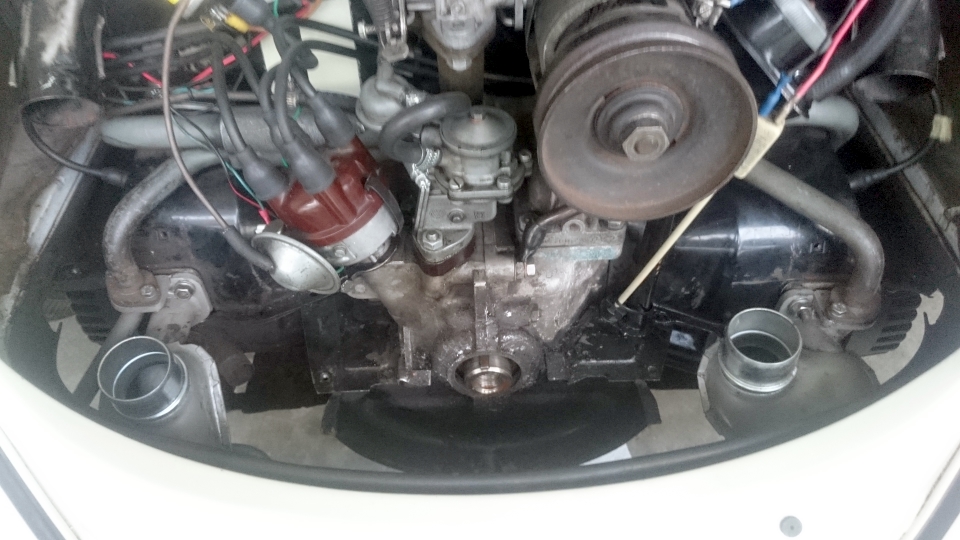

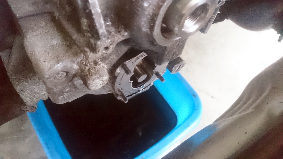

Ohne Demontage der Riemenscheibe geht's nicht. Man bekommt das unter Abdeckblech nicht weg. Da sind zwei Schrauben hinter der Riemenscheibe.
Fakt ist: Sollte ich die Riemenscheibe nochmal runter machen müssen, kommt definitiv ein Abzieher her.
Aber es hat geklappt und nun bin ich an der Ölpumpe dran.
Ölpumpe 1.JPG (355.44 KiB) 6461 mal betrachtet
Ölpumpe 2.JPG (355.48 KiB) 6461 mal betrachtet
Aktuell warte ich auf den Ölpumpenabzieher den ich bestellt habe. Musste eh noch ein paar andere Sachen bestellen, da taten die 7Euro nicht weh.
Sobald er da ist, gehts an den Ausbau der Ölpumpe.

Ölpumpe habe ich noch keine bestellt. Wollte die Alte erstmal ausbauen um sicher zu gehen das es eine 3-Punkt ist.

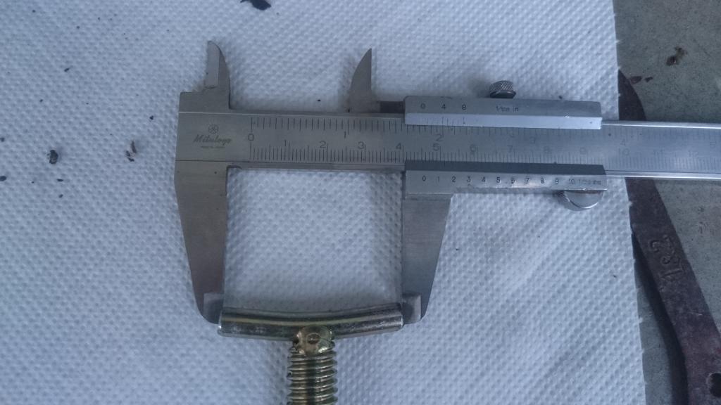

So, der Abzieher ist da, aber entweder bin ich zu doof, oder das Teil zu breit.
Ich krieg es net in die kleinen Öffnungen.
Is ca. 5-10mm zu breit.
Oder mach ich was falsch?
Wie seht ihr das?
Hier die Bilder...

So schaut mein eingekürzter aus

Habs mir fast gedacht.
Kannst du mir die Länge vom Querstab messen?
Re: gelber Ölschaum im Öleinfülldeckel und unterm Käfer
Verfasst: Mo 10. Apr 2017, 18:46
von FloBiss

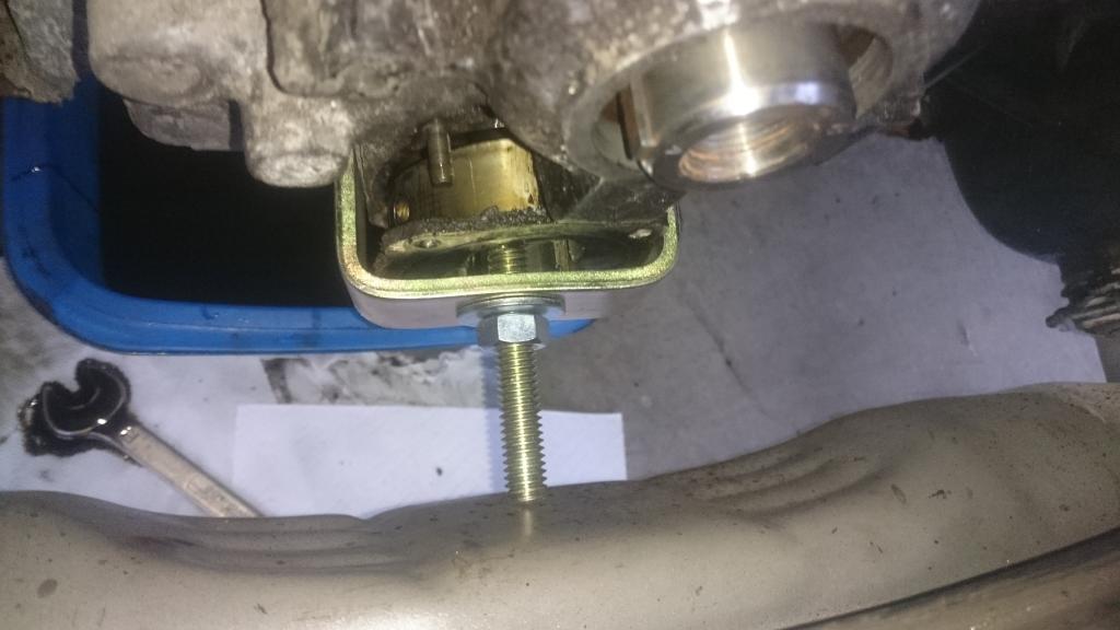

Geschafft :)
Das Ding muß auf ca. 45-46mm gekürzt und in eine leichte Y-Form gebogen werden:
Mit dem Auspuff isses ganz schön eng, geht aber auf den mm:

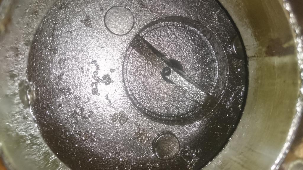

Dürfte ne 3-punkt Pumpe seine die ich brauche, oder?

Is ne Dreipunktwelle.
Nun kannst du dir eine entsprechende Filterpumpe bei den verschiedenen Anbietern aussuchen.
