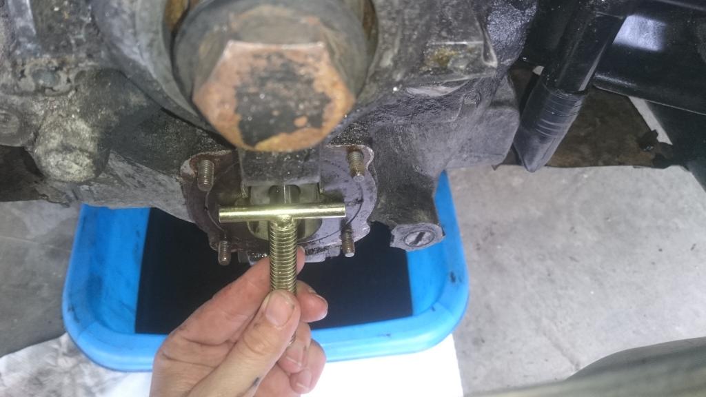

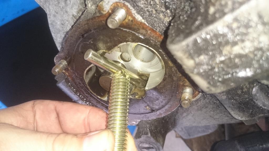

So, der Abzieher ist da, aber entweder bin ich zu doof, oder das Teil zu breit.
Ich krieg es net in die kleinen Öffnungen.
Is ca. 5-10mm zu breit.
Oder mach ich was falsch?
Wie seht ihr das?
Hier die Bilder...

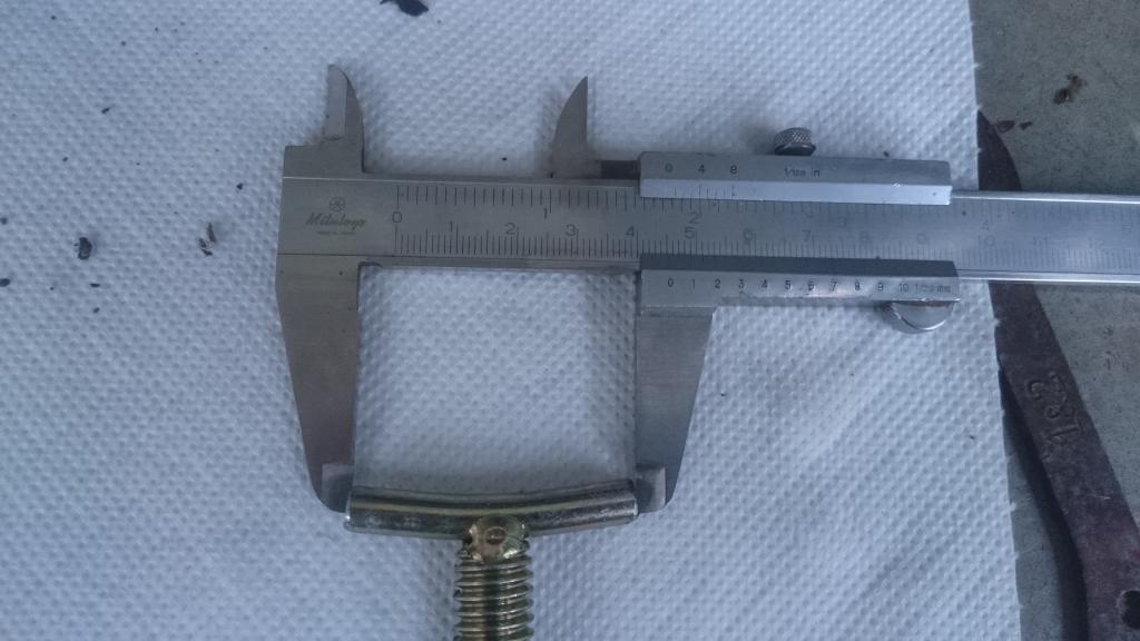

Re: gelber Ölschaum im Öleinfülldeckel und unterm Käfer
So schaut mein eingekürzter aus

Habs mir fast gedacht.
Kannst du mir die Länge vom Querstab messen?

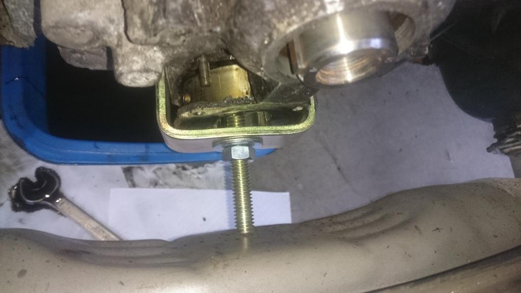

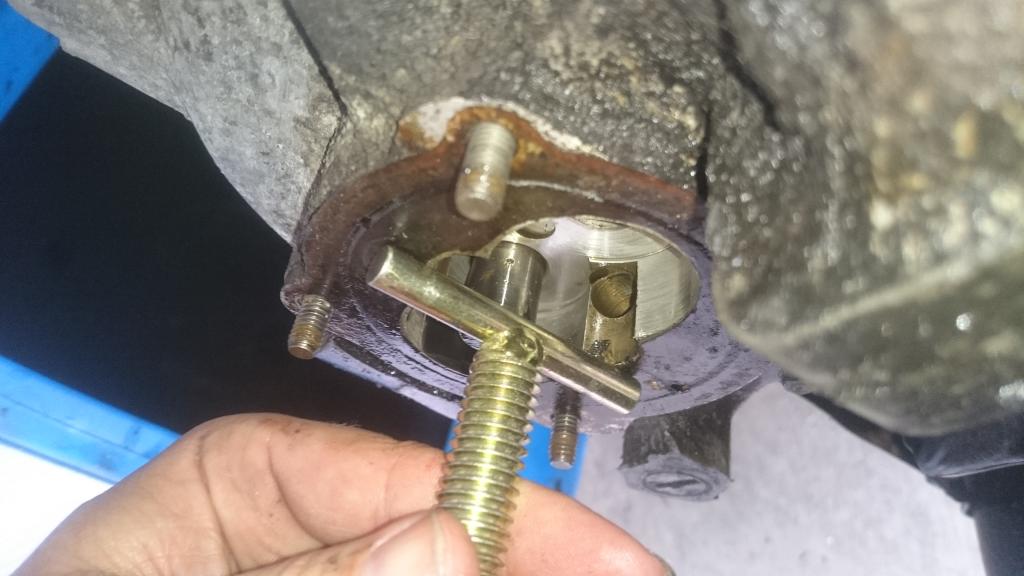

Geschafft :)
Das Ding muß auf ca. 45-46mm gekürzt und in eine leichte Y-Form gebogen werden:
Mit dem Auspuff isses ganz schön eng, geht aber auf den mm:

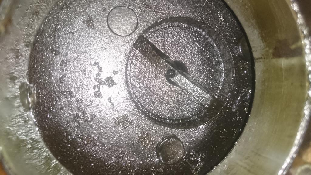

Dürfte ne 3-punkt Pumpe seine die ich brauche, oder?
Grüße Flo

Is ne Dreipunktwelle.
Nun kannst du dir eine entsprechende Filterpumpe bei den verschiedenen Anbietern aussuchen.
