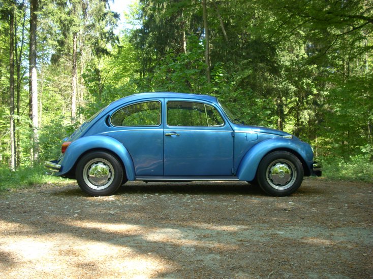

Re: 1303 vorne zu hoch!
um vorne und hinten gleich hoch zu sein, sollte er vorne 5 cm runter.
Ich habe das mit den Tafel Federn (GTF-01) gemacht. Hat inklusive Einbau etwa 200 Euro gekostet, inklusive Eintragung (H-Kennzeichen).
Mit originalen Dämpfern auf keinen Fall tiefer gehen, sonst wird das unfahrbar.
- 00000054.JPG (137.95 KiB) 3252 mal betrachtet

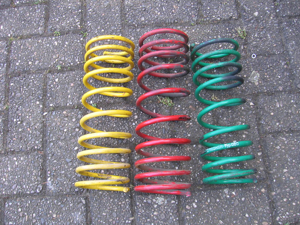

Möchte nicht sagen das etwas Beratungsresistenz vorliegt, aber NUR Stoßdämpfer werde das "Problem" nicht lösen.
Da ja Gasdämpfer vorhanden sind, die sicher nicht schlecht sind, kann auch eine Feder mit mehr Tiefgang (deren Angaben nicht erreicht wird) verwendet werden.
Auf dem Bild mal eine Verdeutlichung dazu.
Die roten von Jamex, bestenfalls 40 mm.
Die gelben von Tafel (GTF02), sollen bis 70, erreichen mit Gasdruck wohl max 50 mm.
Die grünen von Kerscher, gehen richtig tief.
- IMG_2919.JPG (240.48 KiB) 3245 mal betrachtet
Ferdi, mein letzter Post war auf die Antwort von Michel bezogen. Ich will das Auto ja nicht tiefer legen, sondern einfach auf eine normale Höhe bringen. Aus Michels Antwort habe ich rausgelesen, dass das mit Öldämpfern allein möglich wäre.
Wenn ich nun allerdings deine Antwort lese und das Bild von Bluelagune anschaue, dann werde ich mir wohl auch die Tafel Federn holen. Sieht richtig gut aus und kosten ja nicht die Welt.
Danke euch!
Danke euch!
