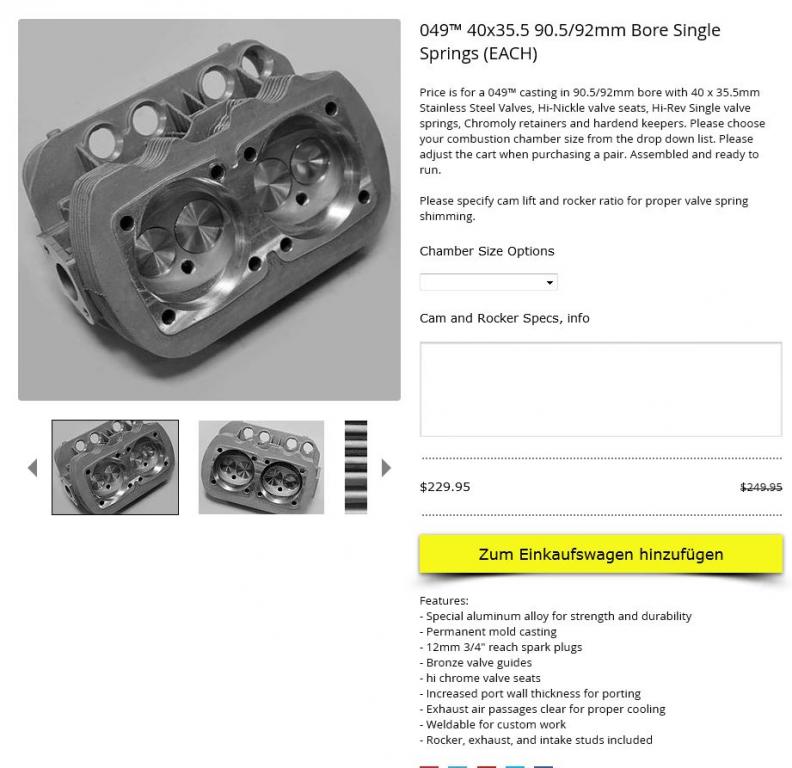

Also die Tendenz geht schon stark Richtung RM, würde ich mal sagen.
Das wären dann ja diese, was mache ich bei den Chamber Size Optionen?
- 2.JPG (68.08 KiB) 7008 mal betrachtet

Torben,dann sind wir ja einer Meinung das der RM der hochwertigere Kopf ist. Und aus dem kann man bei bedarf auch sehr viel Leistung regenrieren.
Es schadet somit auch nicht den RM zu verbauen mit weniger Bearbeitung bei kleineren Motoren oder welchen die nicht ihr Maximum bringen sollen.Dann hätte man auch für später eine Basis mal was grösseres zu bauen.
Da aber nun die Eingangfrage war AA oder DRD wäre sie eigentlich mit DRD zu beantworten weil da die Möglichkeiten grösser sind .Soll es aber bei durchschnittlichem Tuning bleiben dann die AA oder eben CB

Da wusste ich von den RM noch nichts
Was mache ich mit den Chamber Optionen nun?
