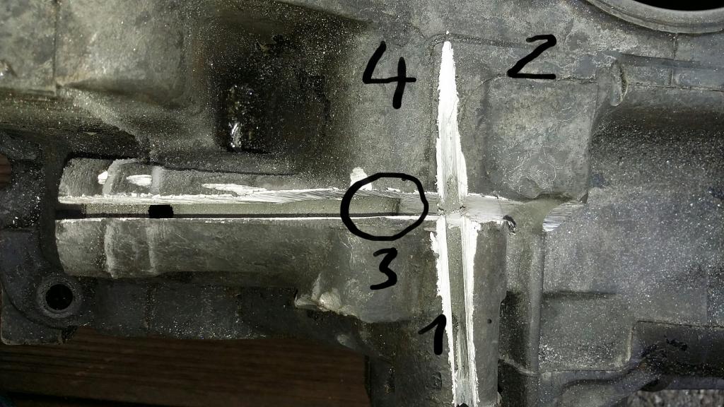

Habe mein altes Gehäuse "geopfert".
Kalter Motor:
Was ich nicht verstehe, ist, dass das Öl von der Ölpumpe Pos.1 sich den Weg über den Regelkolben Pos. 3 und nicht direkt zum Ölkühler Pos. 2 sucht. Der Weg zum Ölkühler wird doch gar nicht verschlossen.
Vielleicht könnte mich jemand aufklären.
Typ15
Kalter Motor:

Wenn das Öl KALT ist, ist es dicker und sucht sich auf Grund des Fließverhaltens dann den (leichteren) Weg über die größere Bohrung des Ölregelkolbens, drückt den runter und fließt dann weiter direkt zu den Lagerstellen. Je HEISSER und dünnflüssiger es wird, desto weniger drückt es den Ölregelkolben runter und es fließt dann eben mehr den Umweg durch den Ölkühler, wo es dann gekühlt wieder zu den Lagerstellen kommt.
