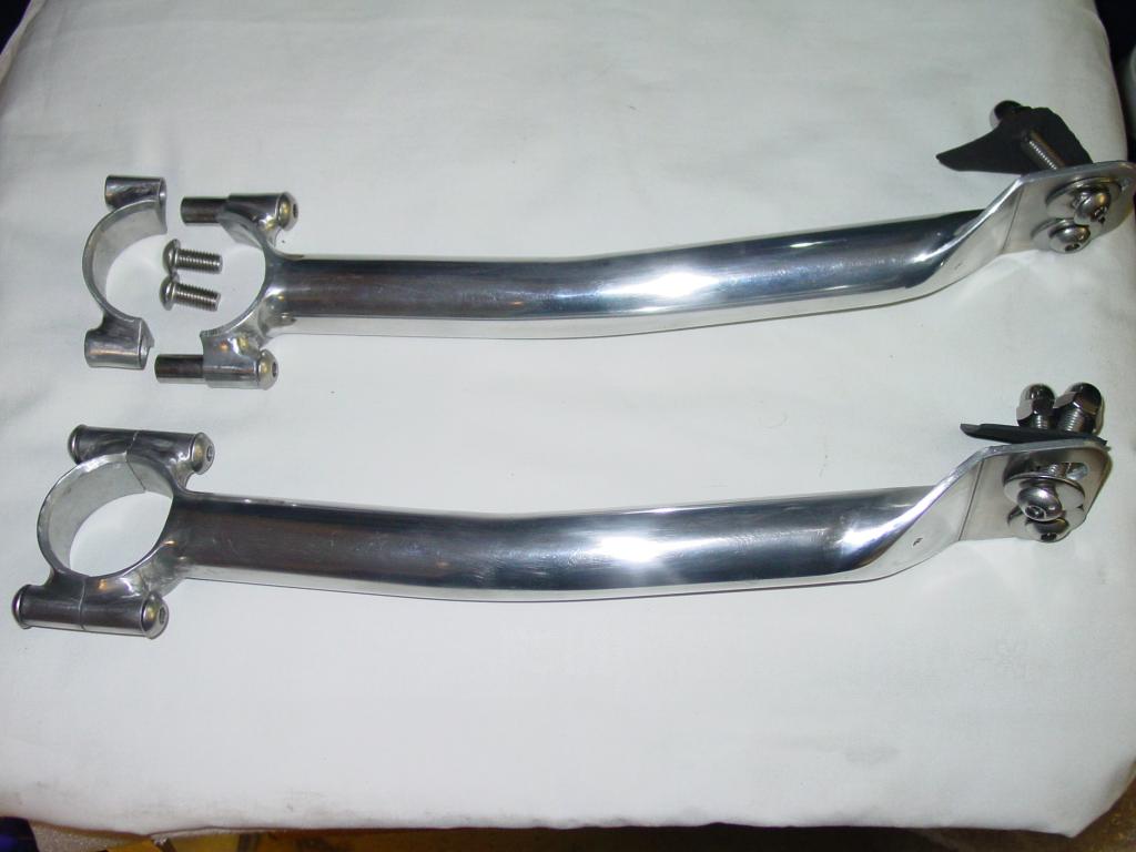

Gute gibt es bei CSP und beim Gerd Tafel, dort sogar in Alu.
Beide liefern Abstützungen, die einen Bogen als "Sollknickstelle" für den Crashfall haben, stützen wie die VW-Originale aber nur unten ab, was meines Erachtens für den Straßenbetrieb völlig ausreicht.
Ich selber werde modifizierte Alu-Teile fahren, siehe Bilder.

Re: Vorderachse Abstützung -/ Verstärkung von Motorlandasia
Moin
Ich erkenne das auf den Bildern nicht genau und in dem 67er Auto Thread auch nicht, hast du die Abstützung verkürzt, so daß diese am Blech vom Rahmenkopf kurz vor dem Napoleonhut befestigt sind? Sprich du hast dafür dann Löcher gebohrt?
Nein. Die Befestigung erfolgt an den standartmäßigen M10er Schrauben, die von unten in das vordere Ende des Warmluftkanals gedreht werden, also auf Höhe des Napoleonhuts.Aircooled Cruiser hat geschrieben:Moin
O.k. Danke, hatte mich von den Hutmuttern irreführen lassen.
