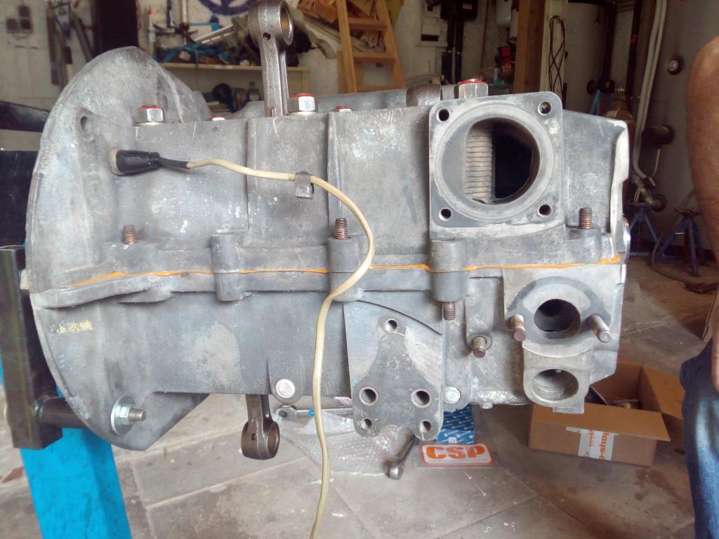

So, nach längerer Pause will ich mich zu meinem Projekt mal wieder zu Wort melden!
Was wurde gemacht:
Der CT Block wurde vermessen, geprüft, für 94er AA Kolben und Zylinder aufgebohrt und die Lagergasse gespindelt. Die für einen Typ1 Motor nicht benötigten Angüsse und Stehbolzen wurden vorher selbstverständlich entfernt!
Die Serienkurbelwelle wurde geprüft und geläppt. Die Serienpleuel sind auf das gleiche Gewicht gebracht.
Ich habe mich inzwischen für eine neue Schleicher Nockenwelle vom 2,1 WBX entschieden die in Kombination mit Kolbenschmidt Hydrostösseln ihren Dienst versehen soll.
Der Block ist mittlerweile zusammen. Jetzt soll es mit der Montage der Zylinder weitergehen, davor würde ich aber gerne noch eure Meinung zur Verdichtung des Motors hören!
Der Kolbenrückstand beträgt ohne irgendwelche Unterlagen 1,4mm was in Kombination mit den vorhandenen Köpfen eine errechnete Verdichtung von 8,93:1 ergibt.
Kann die ich für eine Bus der einen Wohnwagen ziehen muss lassen oder würdet ihr die Verdichtung durch Unterlegen der Zylinder etwas reduzieren?
Ich bin auf eure Meinungen gespannt!
Gruß Jörg

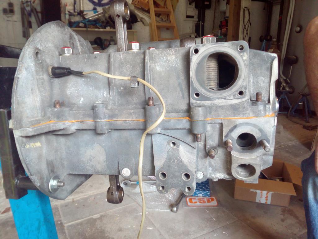

Re: Mein geplantes Konzept: 1915er Typ1 im CT Gehäuse
Verfasst: Di 31. Okt 2017, 13:42
von orra
eine kleine Anmerkung:
:character-oldtimer:
Viel zu viel Dichtmittel und dann noch falsch aufgetragen :angry-nono:
An den Lagern darf kein Dichtmittel gelangen. Am Bundlager so wie auch am Pilotlager wurde bis zur Lagerschale sehr viel Dichtmittel aufgetragen.
Es drückt sich gegen die Lagerschale und quetscht diese. Das Lagerlaufspiel zur Kurbelwelle geht gegen Null.
Auch verstopft das Dichtmittel die Nuten der Lagerschalen, so wie die die Ölkanäle.
Das ist ganz ganz schlecht.
Am Simmerring feht das Dichtmittel, so daß es dort zu Undichtigkeiten kommen wird.
Wenigstens scheint es ein geeignetes Dichtmittel zu sein.

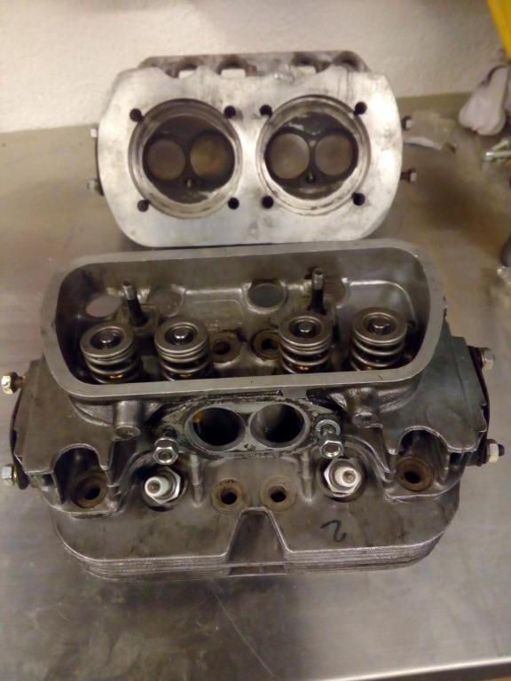

Noch etwas: Gebraucht Zylinderköpfe sollten vor erneuter Montage wenigsten geplant werden und nachhaltig dicht zu sein. ;)
Gruß, und viel Glück,
orra

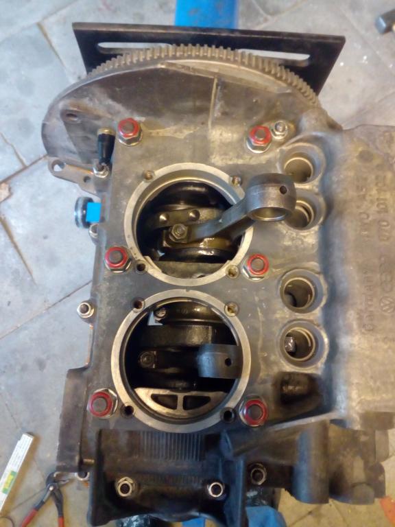

Verfasst: Di 31. Okt 2017, 16:49
von Vari-Mann
Mir schein das da auch etwas vergessen wurde beim planen der Zylinderauflagefläche am Block .
Es sieht so aus als ob die Gewindeeinsätze der Stehbolzen auf einer Ebene mit dem Block sind.
Die sind ja nur zur hälfte abgefräst.
Diese Stahleinsätze sollten aber etwas tiefer gebohrt/gefräst werden als das Gehäuse. Damit später der Zylinder nur auf dem Gehäuse sitzt und sich da rundum gleichmäßig abdichten/eindrücken kann durch den Anpressdruck.
So wie es jetzt ist drückt der Zylinder später auf die 4 (bzw nur 3 Stellen am 3ten Zylinder) gegen den Stahl . So kann der aber nicht gleichmäßigen Druck gegen das Gehäuse aufbringen.Schlechte abdichtung wäre die Folge. Auch könnte der am dritten "kippen" weil ja der tieferliegende Gewindeeinsatz diesen Gegendruck aus Stahl nicht bietet.
Ob sich der Zylinder bei sowas auch verziehen kann ? Keine Ahnung.
Zumindest waren bei Gehäusen die ich zum bearbeiten weg hatte diese Gewindeeinsätze immer etwas tiefer ausgearbeitet als das Gehäuse.
