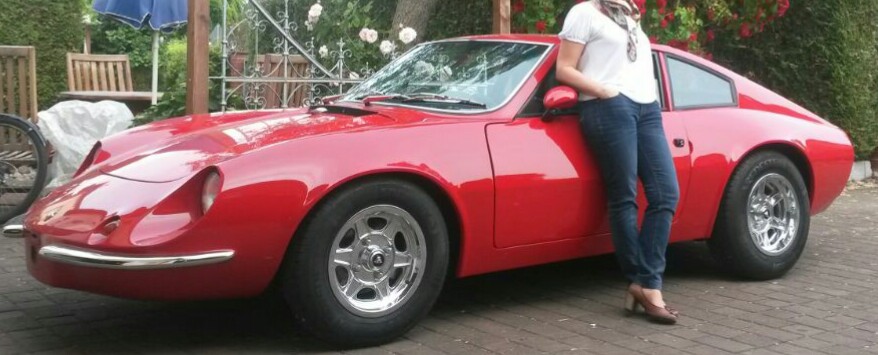

ich habe 2 Satz Felgen zur Verfügung. Die Serienfelgen s. Bild und einen Satz 7x14 Wolfrace ET 31.
Radgröße vorn ist 185/70-14...mal sehen.

Tieferlegungsachsschenkel funktionieren mit den Orginalrädern, und sind immer die bessere Wahl, da eine funktionierende Achsgeometrie erhalten bleibt. Die Optik passt ideal. :like:
