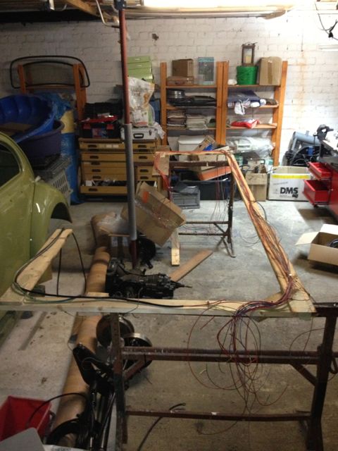

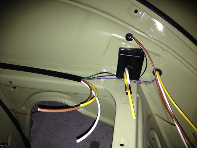

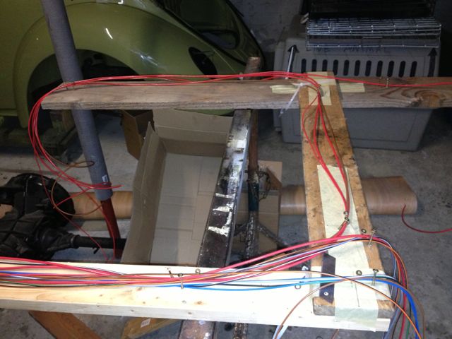

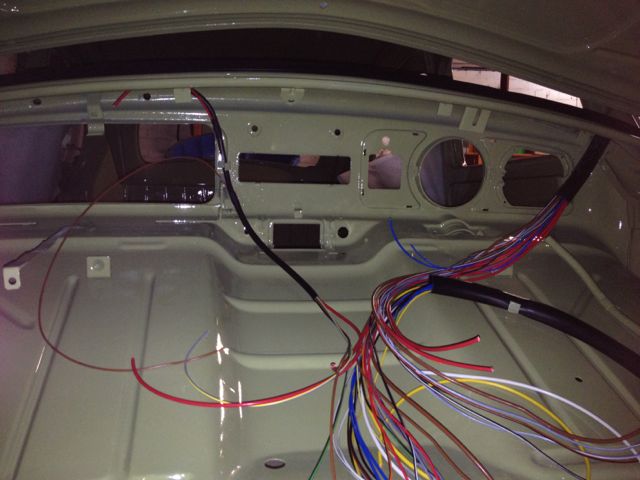

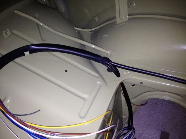

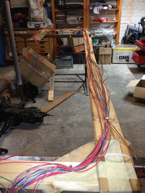

wahrscheinlich hast Du recht mit den Blinkern, wäre schade um die Motorhaube wenn da so ne Kia Prägung vom Hintermann drauf käme :D Wo hast die die Blinklichter her und wie sehen die Halter aus ???
Ich habe mal nach Deiner Liste Kabel und Material bei Kabel Schmidt bestellt und mich heute an die Arbeit gemacht. Ich muss Dir wirklich Komplimente machen, die Liste ist genial, das Material passt von der Länge und den Durchmessern super, war alles einfach und ging schnell von der Hand. Ich habe mir einen Hilfsrahmen gebaut der dem Verlauf des rechten und linken Kabelbaums entspricht. Man kann so die Kabel einfach übereinander legen ohne dass sie sich verdrehen. Die Längen für das Bremskabel und Rücklichter habe ich an der Karosse geschätzt. Danach habe ich die PVC Schlauche auf Länge geschnitten und drübergefädelt. 25 mm für den Hauptbaum macht das ganze recht einfach, bleibt auch noch Luft für weitere Kabel. Durch den Holm pass er noch gut. Den vorderen Baum habe ich von Hand gebaut.
Ich lege mal ein paar Bilder bei wie es bisher aussieht. Ging auf jeden Fall gut alleine an einem Nachmittag. Das Anschließen wird sicher länger dauern.
P.S: Ich habe den Kabelbaum über den Haubenschanier durchgeführt, ist original so und man vermeidet, dass er gequetscht wird.
Detail vorne
Detail vorne
Detail vorne
Detail vorne
Hilfsrahmen
Hilfsrahmen
Kabelbaum links
Kabelbaum links
Kabelbaum Hinterwagen
Alle Kabel drinnen !
Matthias
