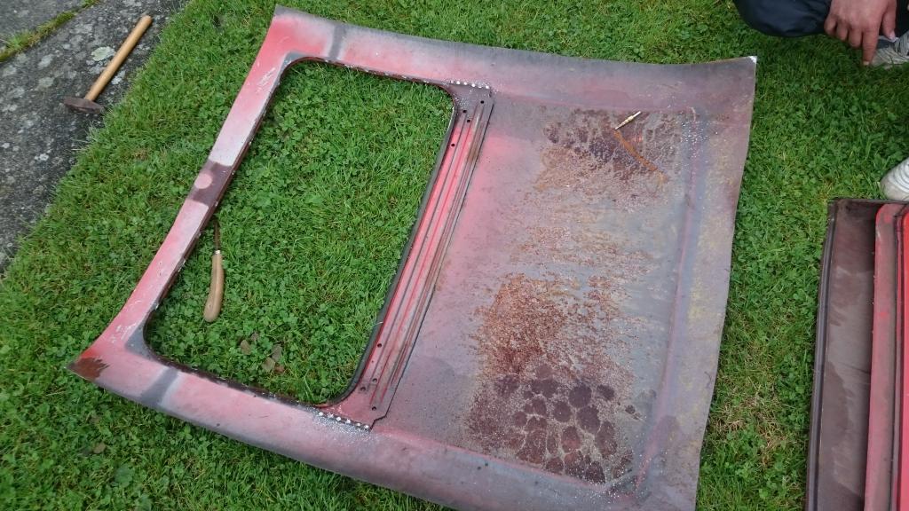

So ... heute erstmal am "Ersatzdach" geübt.
Nach 2 Stunden Kampf hatten wir dann endlich alle Schweißpunkte gefunden.
Neben den Schweißpunkten an den 6 Abstützungen ist die Kassette auch noch an der Ausschnitt der Karrosse verschweißt!
Seitlich jeweils 6 Schweißpunkte ... vorne sind es 8 Stück!
Weiter gibt es noch genau bei der seiltichen, mittleren Abstützung ein Verstärkungsblech, welches mit nicht weniger als ja 6 Schweißpunkten pro Seite die Kassette am Dach hält!
Sprich 32 Schweißpunkte die aufgebohrt werden wollen!
Die vordere mittlere Abstützung an die die Kurbel geschraubt ist, nicht mitgerechnet, da weiß ich bis jetzt noch nicht, wie die im Fahrzeug befestigt ist.
Im Eingebauten Zustand hätte ich definitiv die wenigsten der Schweißpunkte gefunden.
Zudem sind die Punkte keine "Punkte", sondern ca. 1 bis 1,5cm breite Schweißnähte, was das Ganze zum aufbohren äusserst schwierig macht!
An ein oder zwei Punkten wurde sogar nochmal ein Schweißpunkt daneben gesetzt ...
Fakt ist ... VW wollte wohl das die Schiebedachkassette NIE mehr ausgebaut werden kann.
Was ein Aufwand! Irre, echt.

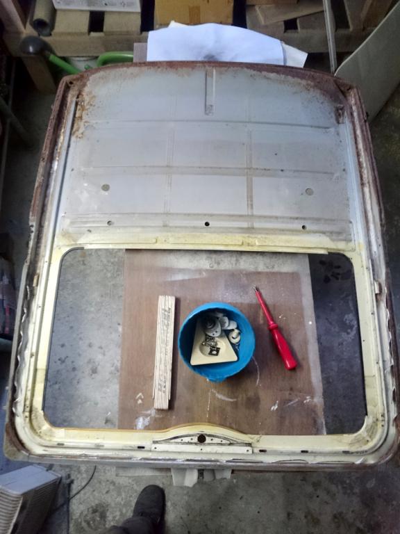

Hier mal zwei Bilder von den Getrennten Teilen:

...tja, wie das Leben so Spiel. Irgendwie wollt ich jetzt doch keine halben Sachen machen ... die Schiebedachkassette ist draussen :)
Allerdings bin ich die Sache anders angegangen.
Anstatt die länglichen Bohrlöcher aufzubohren habe ich das Blech der Dachhaut oberhalb der Schweißnähe abgedremelt.
Vorher habe ich alle Schlitze und Löcher am Auto abgeklebt, damit nix vom Schleifstaub in die Holme kommen kann.
Habe jetzt ne saubere Kante und keine Löcher in der Kassette.
Die Kassette sieht zwar wild aus, ist aber nirgends durchgerostet. Aber erstmal abwarten bis ich mit dem Drahtaufsatz drüber bin.
Jetzt erstmal das Schiebedach von den Kassette nehmen und dann fleißig entrosten.

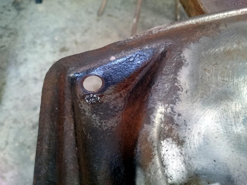

Übrigens kein Wunder das die Kassette zu verrostet war.
Da das Entwässerungsrohr zu hoch angesetzt ist, kann hier immer 5-10mm Wasser (und vorallem Dreck) stehen bleiben:
Wird dann von mir "optimiert" ;)
Beim anderen Schiebedach ist das übrigens nicht so ... da sind die Abläufe anders und auf der richtigen Höhe.

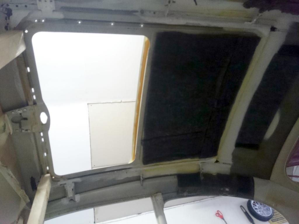

Kannst du ein Bild machen vom "leeren" Dach innen?

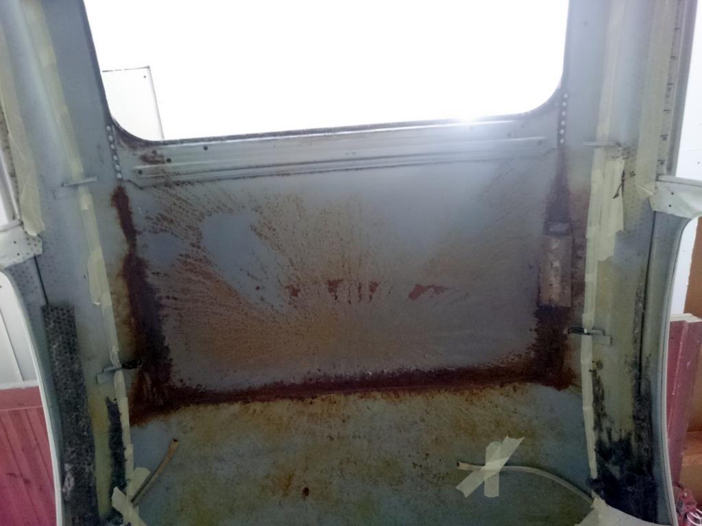

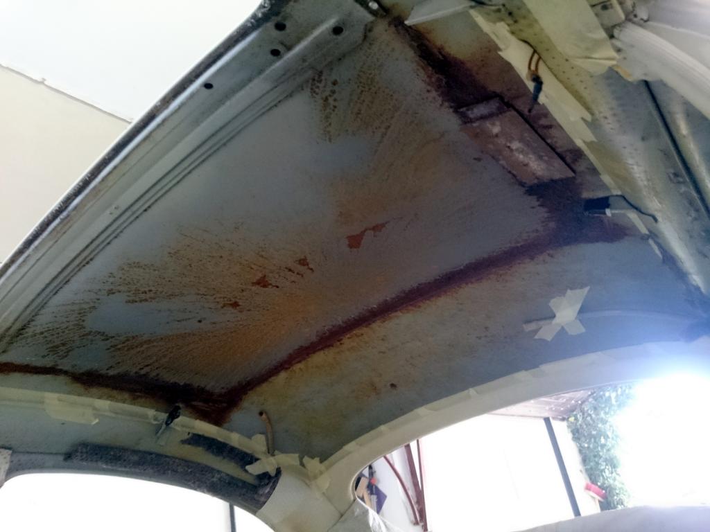

Jip, hier zwei Innenbilder vom Dach :(
Jetzt sieht man auch das Reparaturblech welches vom Vorbesitzer eingesetzt wurde.
So wie es aussieht wurde nur der Innenhimmel seitlich am Fenster geöffnet und es zwischen Dach und Schiebedachkassette eingeschoben und von oben geschweißt. :shock:
Bedeutet wahrscheinlich das die Stelle irgendwann mal wieder durchgammelt. Mal sehen wie lange es hält.
Nachdem ich den Innenraum mit Folie so gut es ging staubdicht gemacht habe, bin ich auch schon samt Maleranzug, Schutzbrille und Atemmaske mit der Flex und dem Drahtaufsatz dem losen Rost zu Leibe gerückt. Gleichzeitig hab ich den Industriestaubsauger den Staub absaugen lassen, was super geklappt hat.

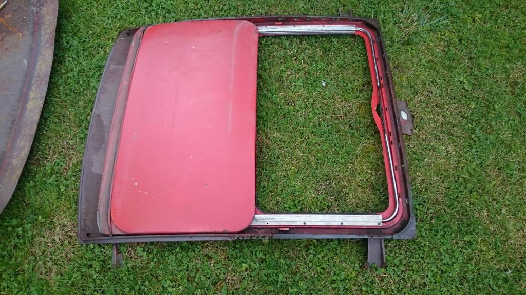

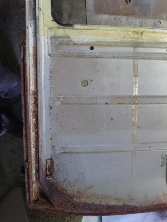

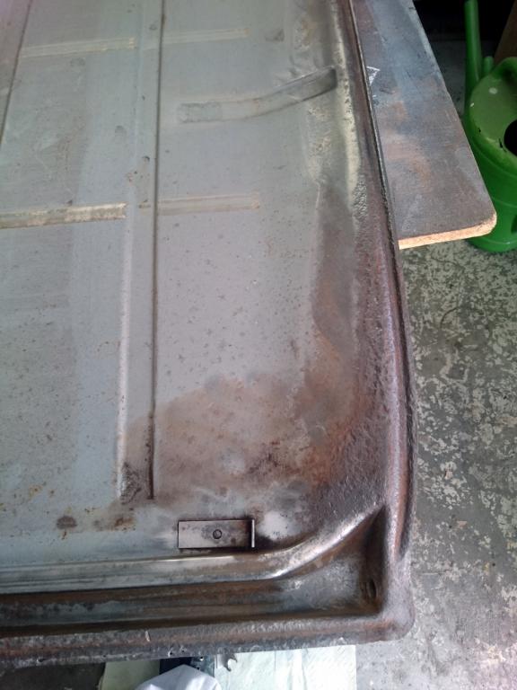

Hier mal wie es direkt nach dem Ausbau ausgesehen hat:

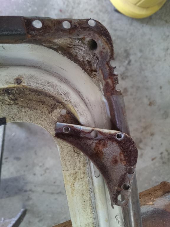

Bei den vorderen Abläufen ist ein Blech von oben aufgeschweißt. Punkte aufbohren und schon kommt man an den Ablauf ran.

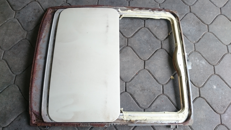

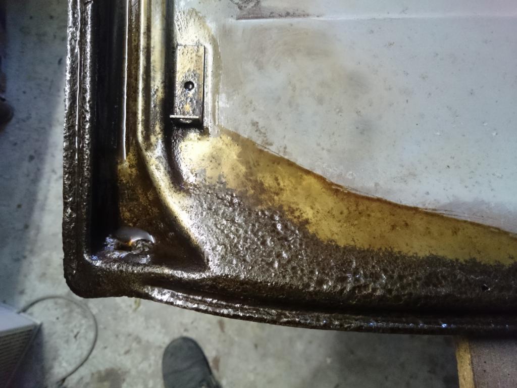

Nach dem Flexeinsatz sah die Kassette dann so aus:

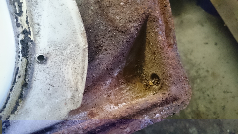

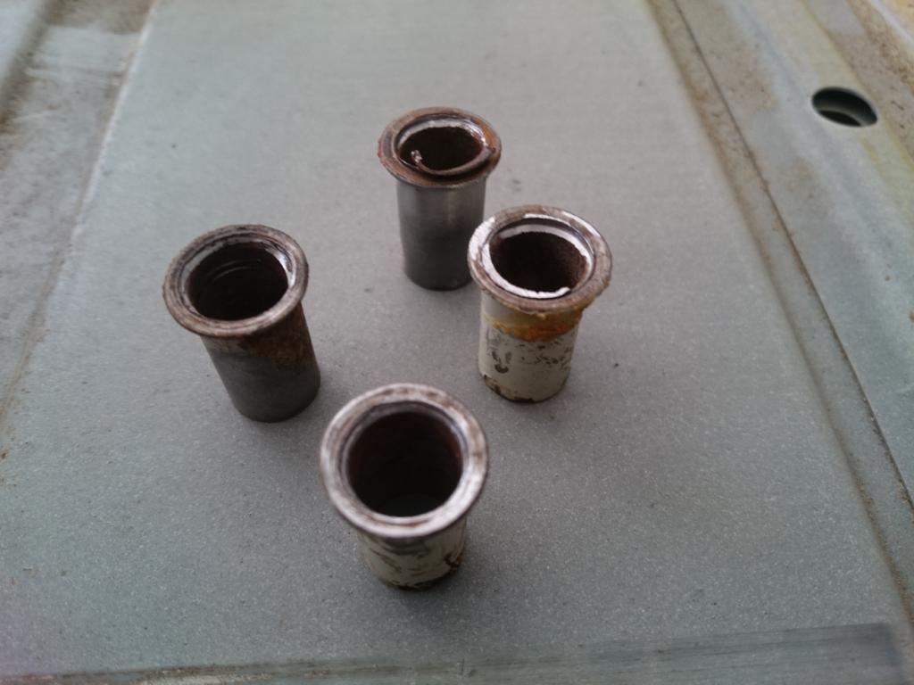

Dann ging's den zu hoch sitzenden Abläufen an den Kragen. Erstmal die Röhrchen ausgebohrt:
Die Röhrchen sind dabei ganz geblieben und da sie nicht vergammelt waren hat mein Nachbar sie mir wieder tiefer eingeschweißt.

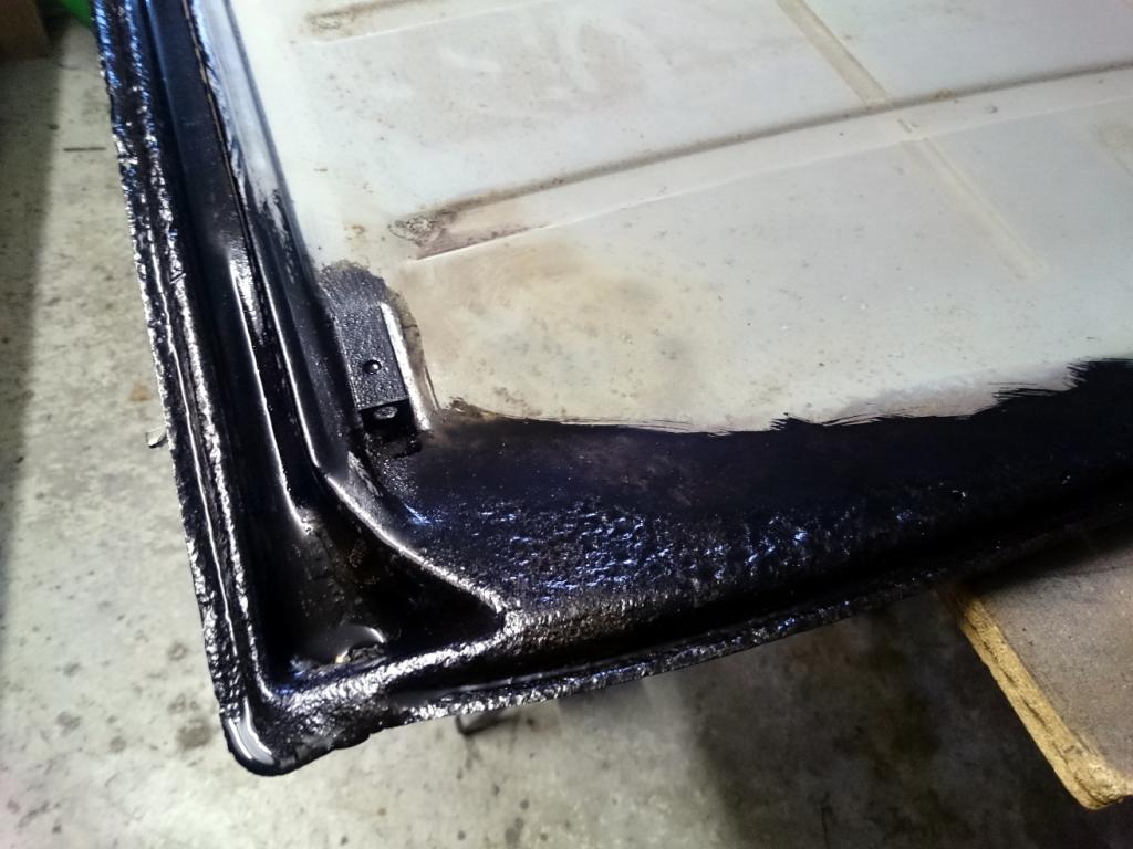

Danach gabs eine Ladung Fertan über den Rost. Bislang noch nie sowas verwendet, mal sehen ob es was taugt.
Nach kurzer Zeit hat sich das rostige Blech schwarz verfärbt ...
Das Zeug darf jetzt erstmal bis Montag einwirken. Dann wirds abgewaschen und weiter gehts mit dem Halterbau für eine schraubbare Variante der Schiebedachkassette.
Schönes Wochenende und Grüße Flo

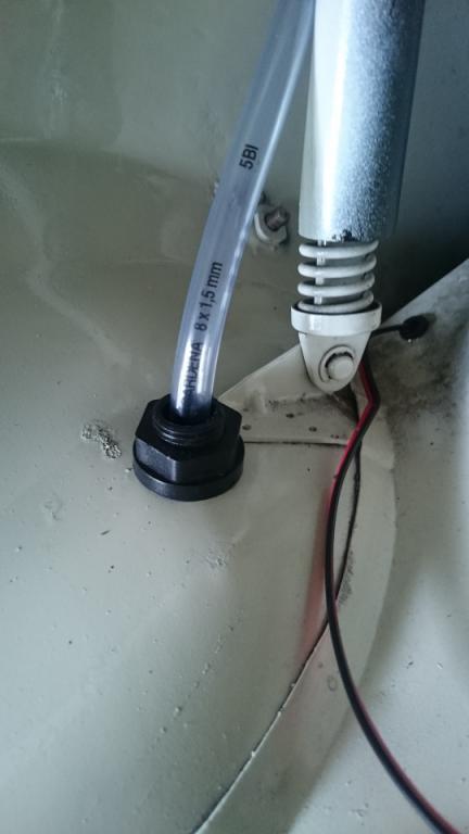

Neue Ablauf-Schläuche sind auch dran. Hab welche von Gardena genommen. Zum Aufschieben musste ich diese leicht aufweiten.
Natürlich hab ich die nach draussen geführt und als Durchführung durchs Blech solche Teile vom Bootsbau (Stückpreis 2Euro) verwendet:
Diese dann mit Dichtmasse eingeklebt und verschraubt. Feine Sache!

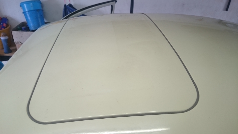

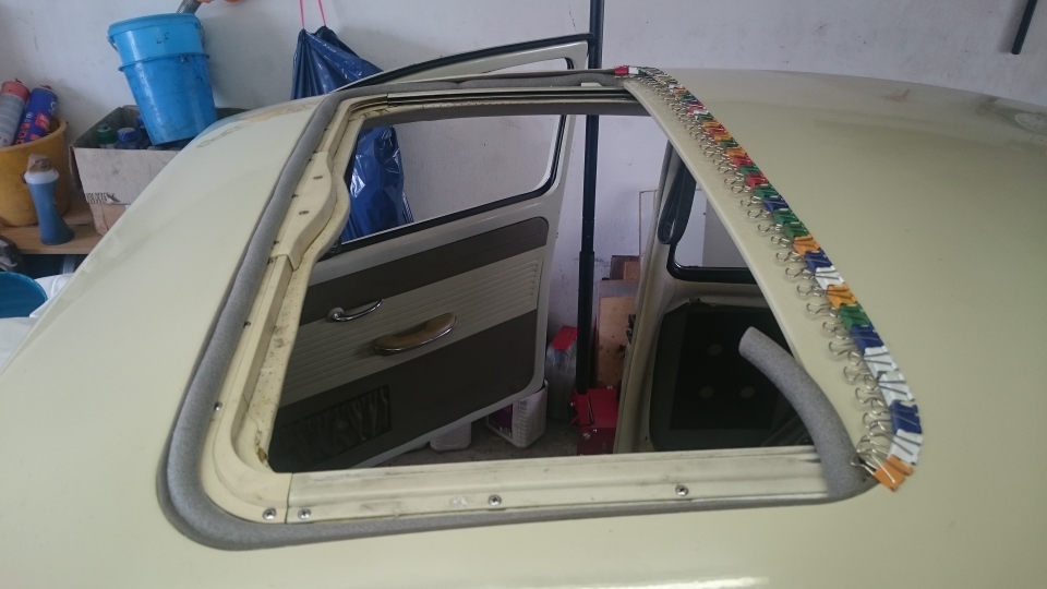

Anschließend kam das Schiebedach wieder rein und neue Dichtungen hin:
Die Blech-Heftklammern erweisen sich immer wieder als sehr nützlich :D
Die Dichtung ist übrigens ein rießen Mist meiner Meinung nach. Aber gut, es gibt ja leider nix anderes.
100% auf die Richtige Höhe habe ich sie leider nicht bekommen, aber abdichten tut es.
Jetzt sind wir für gelegentliche Schauer gewappnet 8-)
