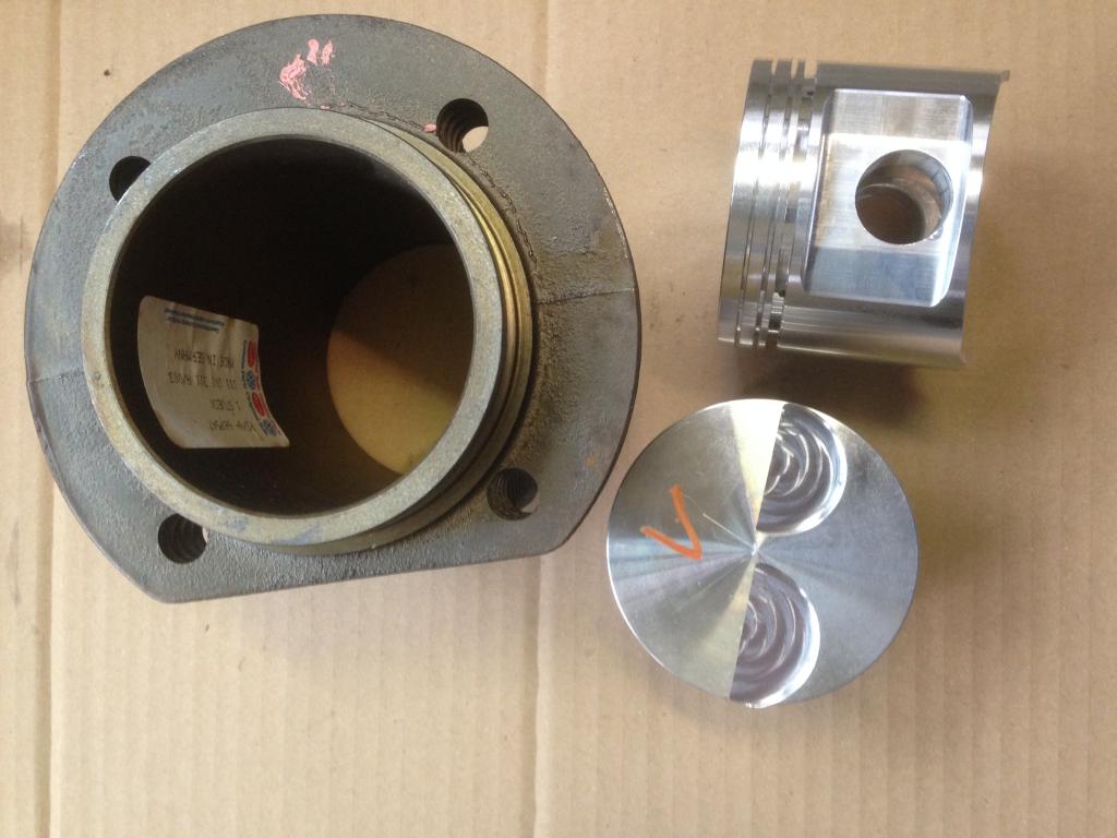

Ebenso gab es eine neue Nockenwelle und die Wahl fiel auf irgendwelche komischen Kolben von Mazda. Demnächst baue ich den alten Block mal auseinander und schau, wie sich das alles verhält. In dem Zuge wird dann der Schwung nochmal gewuchtet und ggf. das Gehäuse gespindelt, damit auch alles Top ist!
Re: Der Kamel-treiber-Motor
Verfasst: Mo 14. Nov 2016, 07:56
Da sind die Kolben.
Ich passe noch schnell einen Satz Teflonknöpfe an weil die Kolben keine Nut haben für Sicherungsclips.
Paul sucht Pauter :D

ich hätte somit noch zwei Sätze 1300er Buckelkolben abzugeben, falls wer Interesse hat!
Verfasst: Mo 14. Nov 2016, 12:17
von youngtimerfan
Das sieht mir ganz stark nach 77er mahle Kolben vom mazda aus :D

Die sind fast so verhurt unterwegs wie die Catcam:-)

77er Zylinder gibt es noch bei VW hab gerade 2 Satz für einen formelV Motor bekommen

. Mit JE Kolben
