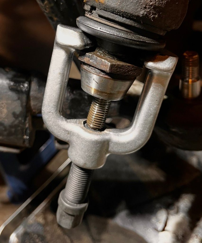

Normalerweise kann man den Verstell-Konus mit dem gleichen oder ähnlichen Werkzeug abdrücken wie die Traggelenke. Einweichen hilft nix, eher im Gegenteil: die Haftung am Innen- zum Außenkonus wird grösser durch Fett + Öl.

mit dem WD40 lagt ihr vollkommen richtig, das verbuche ich unter Verzweiflungstat. Ich hatte ein ähnliches Problem schon mal mit einem Bohrfutter, das ebenfalls auf einem Konus sehr gut hielt.
Ich habe den Sturzexenter letztendlich mit diesem Abzieher hier lösen können.

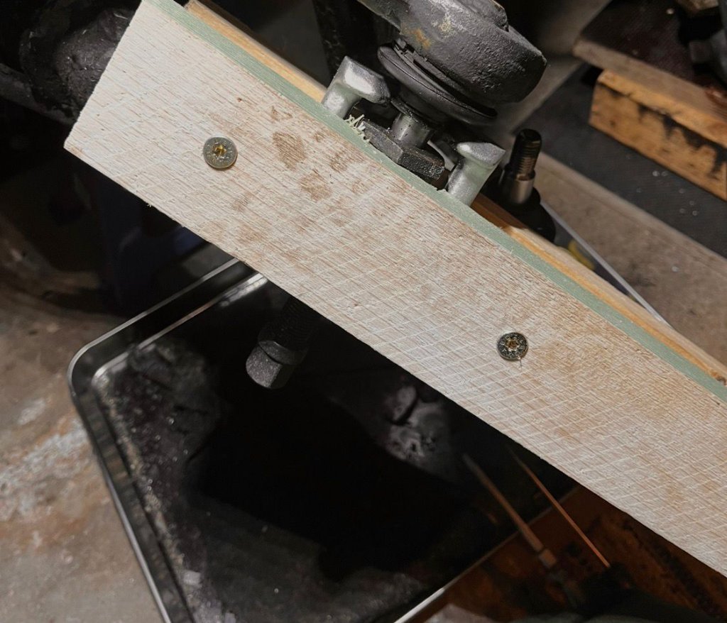

Da ich scheinbar zu wenig Handkraft habe das Teil festzuhalten, habe ich mir aus zwei Dachlatten einen Halter gebaut. Dazu habe ich die Latten an den entsprechenden Stellen (dort wo sich der Sturzexenter befindet) ein wenig ausgenommen und mit dem Abzieher in der Mitte zusammengeschraubt. So hat der Sturzexenter Bewegungsfreiheit und die Länge der Latte ermöglicht ein sehr komfortables Festhalten.
Hier ein Bild der montierten Konstruktion.
