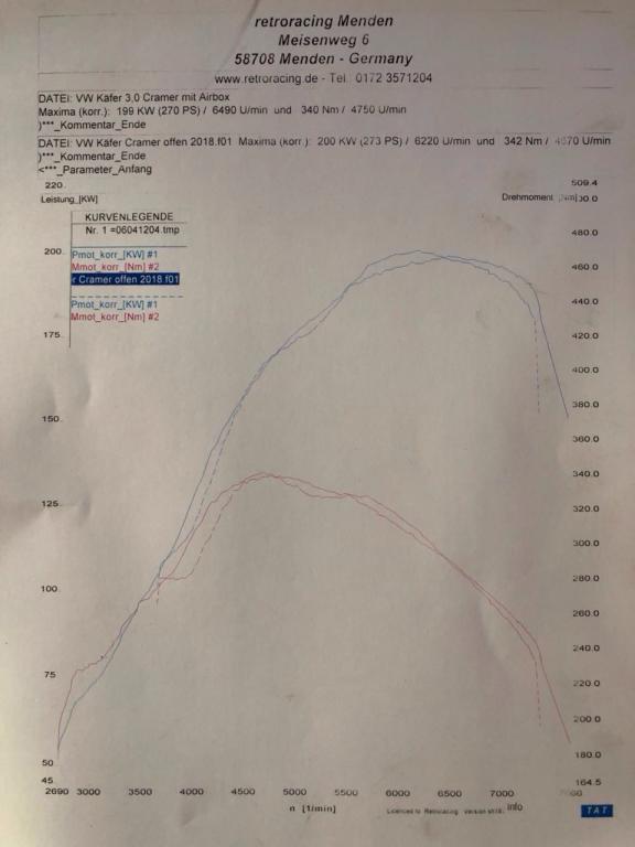

Wir haben jetzt mal was ähnliches mit zentralluftfilter gemessen . Super was der MSS kann. Bringt sogar eine rundere Kurve, jedoch mit 86 Hub Für die Rundstrecke

sehr schöne Werte für einen Zentralluftfilter...hätte ich so nicht gedacht!
Ist aber ein Einspritzer oder?
Mir waren der 86er Hub und die 105er immer nen Tick zu viel,aber wahrscheinlich bin ich einfach nur zu feige :lol:
