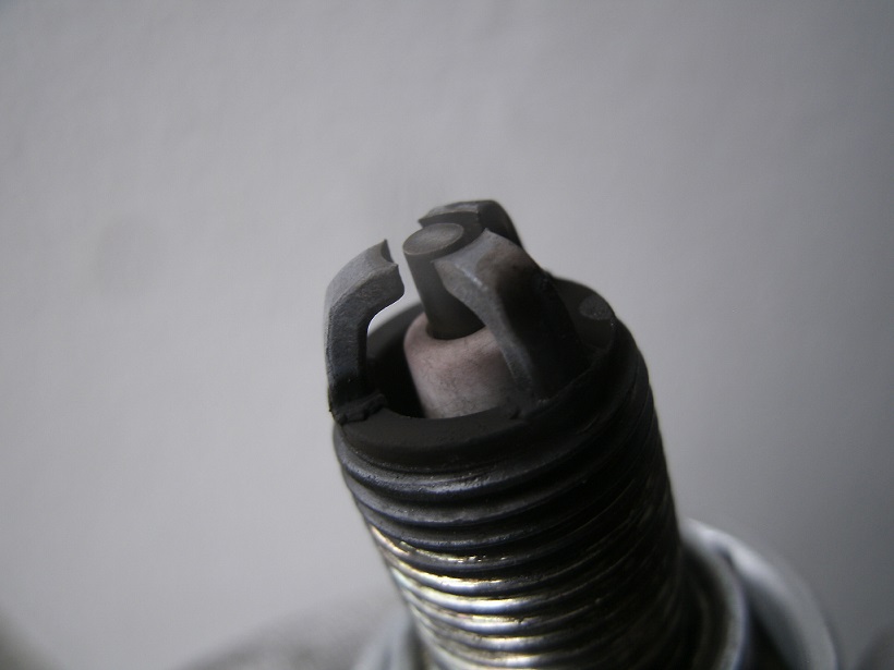

Inzwischen sieht die Kerze nicht mehr wie ein Schwarzbär mit zuviel Pelz aus!
Das ist das aktuelle Kerzenbild:

Trotzdem: diese dreipoligen Kerzen laufen in unseren Motoren nicht gut. Lass es!
Die laufen nicht mal in meinen Sixpacks aus den 80ern anständig...

Red1600i hat geschrieben:Trotzdem: diese dreipoligen Kerzen laufen in unseren Motoren nicht gut. Lass es!
Guten Morgen. ich sag nur NGK BPR7EIX.

Die Iridium müssen es nicht immer sein. Erst einmal die normale Version, um zu prüfen ob alles läuft und wenn dann der Wärmewert und Motorlauf gut sind, kann man immer noch die Iridium reinbauen. Wenn die Iridium verrußt sind laufen sie auch nicht mehr.

Die sind keine schlechte Wahl. Allerdings sind sie für niedrig verdichtete Motoren oder bei fetter Abstimmung auch nicht so doll. Aber da ist auch keine andere Kerze wirklich doll...
Wäre der Motor deutlich jenseits der 10:1, wäre diese kleine Iridium eine sehr gute Wahl. Es muss nur Brenntemperatur da sein, die Dinger mögen's warm :)

Also wieder zurück zur NGK BR8ES?

So wie ich das sehe, wird der Motor nicht richtig warm mit den 8er NGK Kerzen und vermutlich ist deine Zündanlage zu schwach für die 3-poligen, weil die in meinem T3 mit der TszH sehr gut zünden. Ich fahre im 1776er die NGK DP7EA-9 seit Jahren ohne Probleme, auch mit Bosch blau und kontaktlos. 8er Wärmewert ging nur im Hochsommer.

Das ist sehr stark von der Verdichtung abhängig. Bei 10,5:1 hab ich die NGK DP8EA9 drin. Klinisch sauber und Null Problem. Und der Kat Betrieb brennt etwas heisser... und deshalb eine recht kalte Kerze.

Stimmt, ich habe 9,3 Verd. und da passt die 7er, die geht auch in de kalten Jahreszeit und noch keine Fehlzündung im Sommer.
PS: Gilt für NGK Kerzen.

Und nicht vergessen, die Bosch Wärmewertangaben sind andersrum. Bin da schon mal fast böse auf die Nase gefallen....;)
