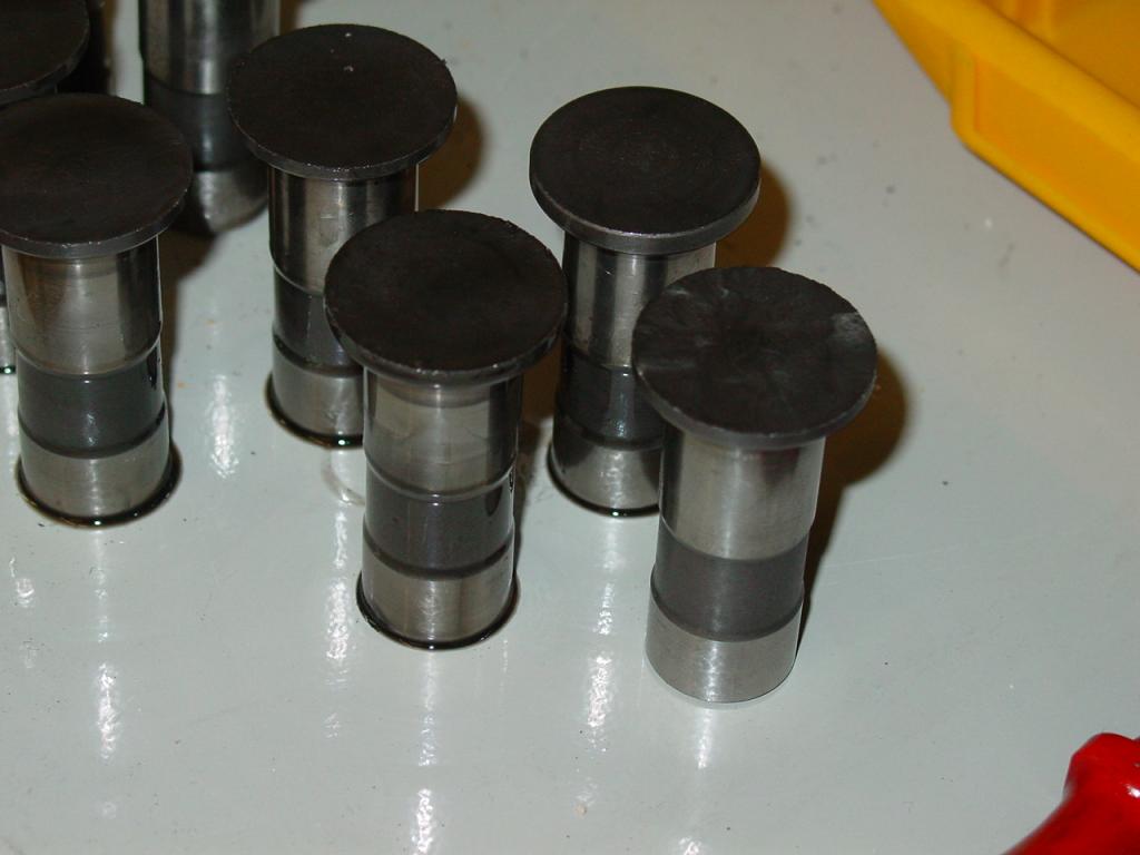

Re: Leichte Stößel aus Flugmotoren ?
Hier mal ein Bild, was passiert, wenn die Paarung nicht passt:
Berg-Nockenwelle versus CB-Stößel, nach 60km.....
- CB-Stössel 007.jpg (53.41 KiB) 13860 mal betrachtet
Bei CB Stösseln gab es wohl schon öfter Schwierigkeiten.
Wusste ich seither nicht, wollte aber mal einen Satz bestellen.
Der Händler bei dem ich bestellen wollte hat sie aufgrund anhäufender Schwierigkeiten aus dem Programm genommen.

Wenns die geteilten sind, dann halten die sicher, keine Sorge. Haben bei mir ca. 10t km drauf. Kollege hatte damit auch keine Probleme.

Alle amerikanischen Stößel haben keine Nitrierung , sind aus Stahlguß und haben so keinen Langzeitschutz. Irgendwann gehen sie kaputt und damit leben die Firmen. Immer wieder neue verkaufen ...
