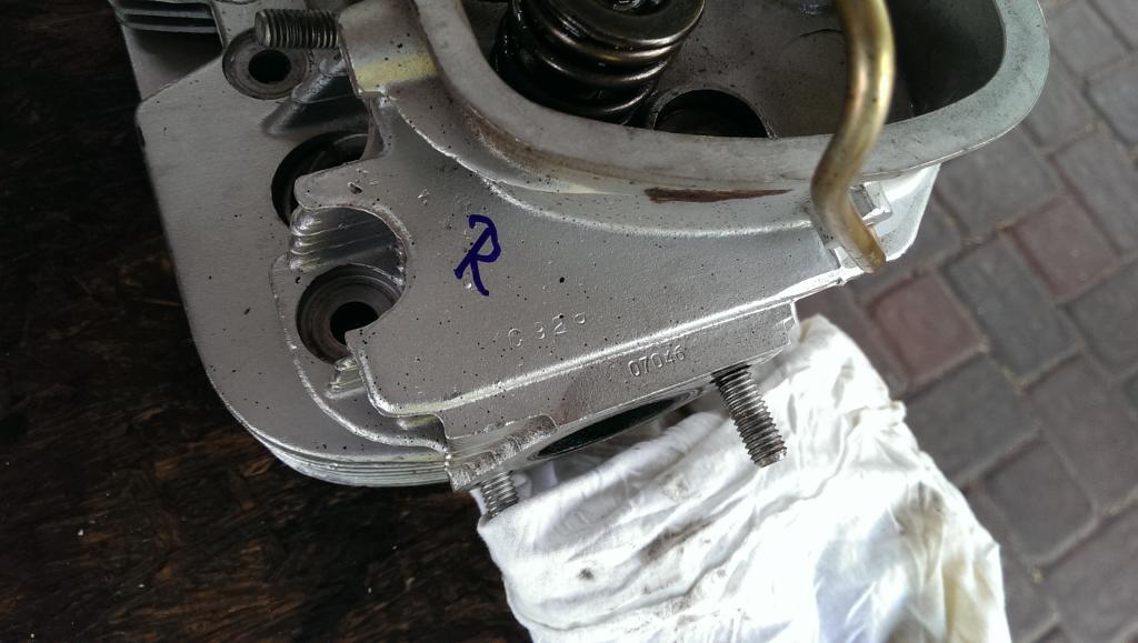

PPS: Meine Zylinderköpfe sind auch total unbekannt.

Das sind hemispährische Brennräume wenn ich mich nicht täusche...

Hmm. Ich denke das ich aussteigen wenn es Semi Hemi Köpfe sind. Mit die hatte ich nie viel glück. :roll: Da denke ich das andere villeicht besser sind.

Re: 1776 langsam wird ernst
Verfasst: So 7. Feb 2016, 21:25
Derbe Risse trotz Dreck zuerkennen u!d Halbkugelgefräst machen die in meinem Fall nen Guten Ei!druck in der Schrottkiste;-)
