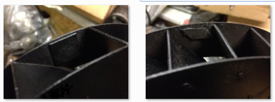

das originale Lüfterrad wird Serienmäßig immer mit Zusatzmassen gewuchtet, sind meistens kleinere Blechstücke die innen zwischen den Luftschaufeln durch Widerstandsschweissen angebracht sind.

Die Wuchtgewichte sehen übrigens so aus (30PS Lüfterrad)
