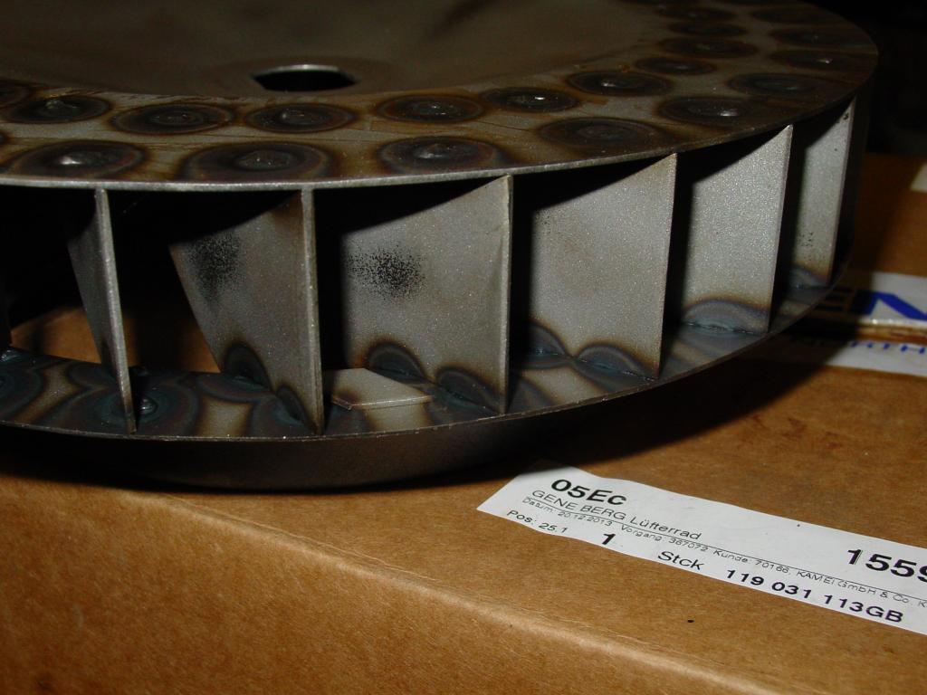

Habe gerade mal ein originales Berg-Lüfterrad aus der Verpackung genommen.
Das Lüfterrad ist TIG/WIG-geschweißt und hat ein Wuchtgewicht.

Das Gene Berg macht schon einen guten Eindruck, darauf wird es bei mir wohl auch hinaus laufen.
Oder gibt es noch eine bessere Alternative?

Das Gene Berg hat immerhin eine sinnvolle WEZ.
Phil
