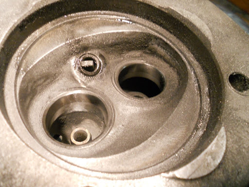

sach ma. der absatz an der Dichtkante der Zylinder am Kopf sieht nich grad danach aus als wären die schonmal bearbeitet worden, oder täusch ich mich?
Fuck off!
Beiträge: 16881
Re: zylinderköpfe und ventilgröße
Das sehe ich genau so.
Das erklärt auch die 50ccm Brennraumvolumen...

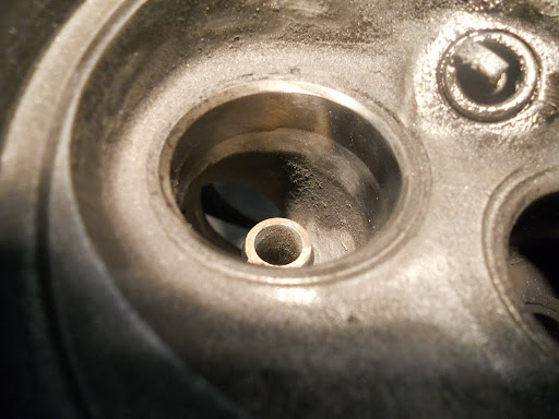

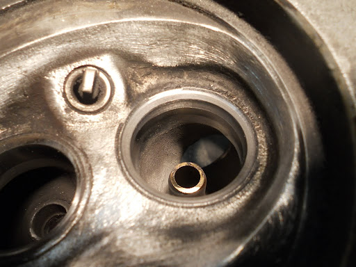

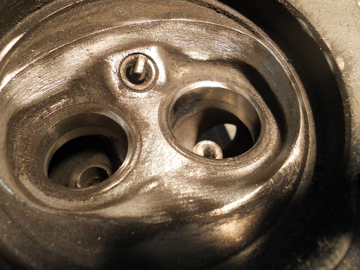

Hier...Erstmal war ich flöeissig...
Übergänge zu den Sitzringen ziemlich übel...
Dann mal angefangen die Übergänge zu richten...
Ganz nach aussen verlegter Sitz
Dreiwinkel...ziemlich geil geworden...

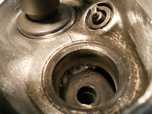

Und dann ist dem Dinu das hier ins Auge gefallen.Ich hatte es garnicht gesehen...und habe ich auch noch nie gesehen:-S
Der Andere auch-.-.-allerdings nicht so schlimm...
Trotzdem fertig machen?
Die Sitzringe sind ja verstemmt.Sollte doch nichts passieren...oder?

Beiträge: 1847
Beitrag von crazy-habanero »
:shock:
whow...
schöne gute arbeit! :romance-admire:
eigentlich wärs doch schade wegen der "kleinen" risse, dass deine arbeite für die katz war...
was könnte denn passieren wenn man sie verbaut? und wie hoch wäre die wahrscheinlichkeit dass es dann passiert?

John Bitch
Beiträge: 2627
Beitrag von John Bitch »
Was passieren kann ist das der Sitzring sich löst und dann is gelinde gesagt alles im Arsch.
Wie groß die Wahrscheinlichkeit ist das das passiert kann ich nicht sagen.

mal als mitleser gefragt: ist hier der Kopf komplett (durch)gerissen?
Baumschubsa
Beiträge: 1553
Beitrag von Baumschubsa »
Falls der durch ist, müsste der doch bei warmem Kopf durchblasen. So einen Riss habe ich selber noch nie gesehen. Oder nicht gefunden. :roll:
Sieht man im Einlasskanal auch den Riss?
Beiträge: 16881
Am Einlass habe ich nichts gesehen.
Sie sind jetzt erstmal ne ganze ecke tiefer gestochen.
Auslitern tue ich morgen.sind aber sicher 9,5:1:-D.

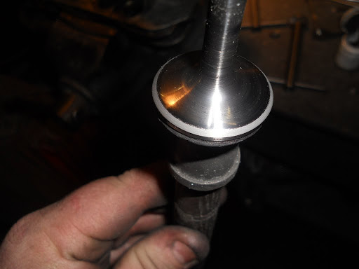

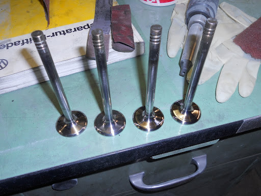

Muss erst ventile fertig schleifen...
