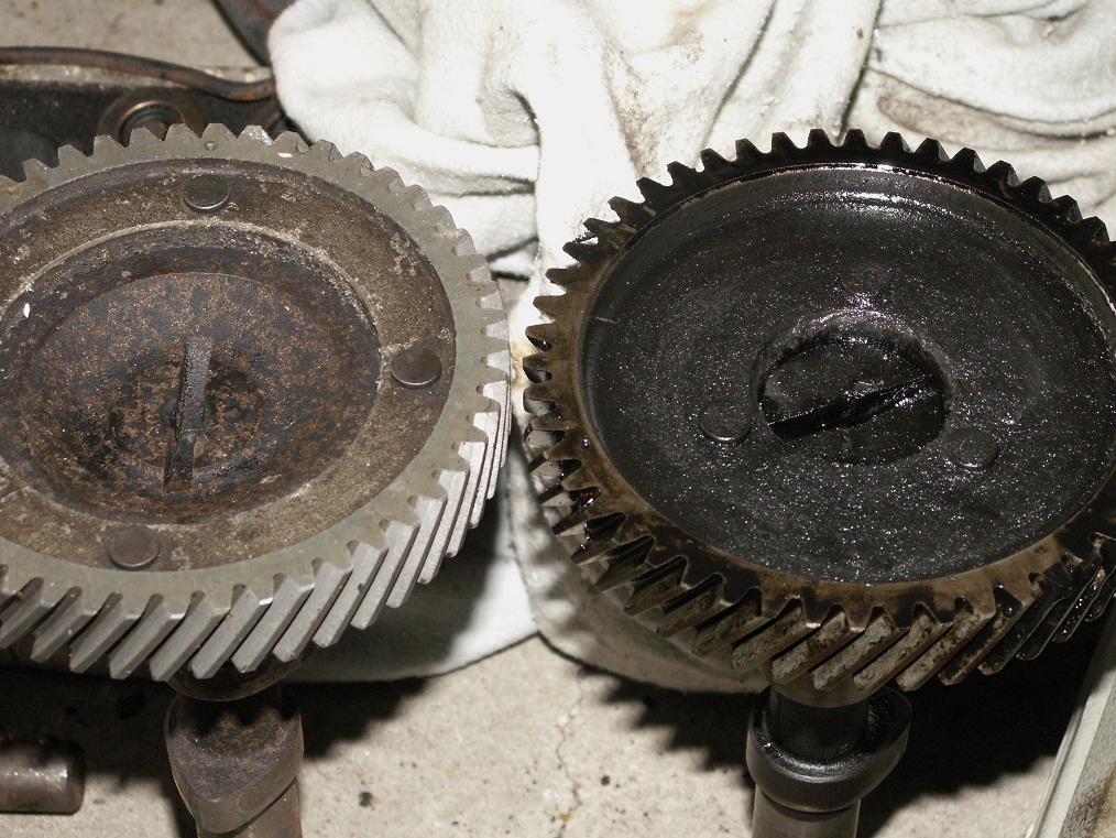

Hier mal beide Nockenwellen im direkten Vergleich.
Wie man erkennt, ist die Aufnahme der 4fach verschraubten Nockenwelle tiefer geschüsselt:

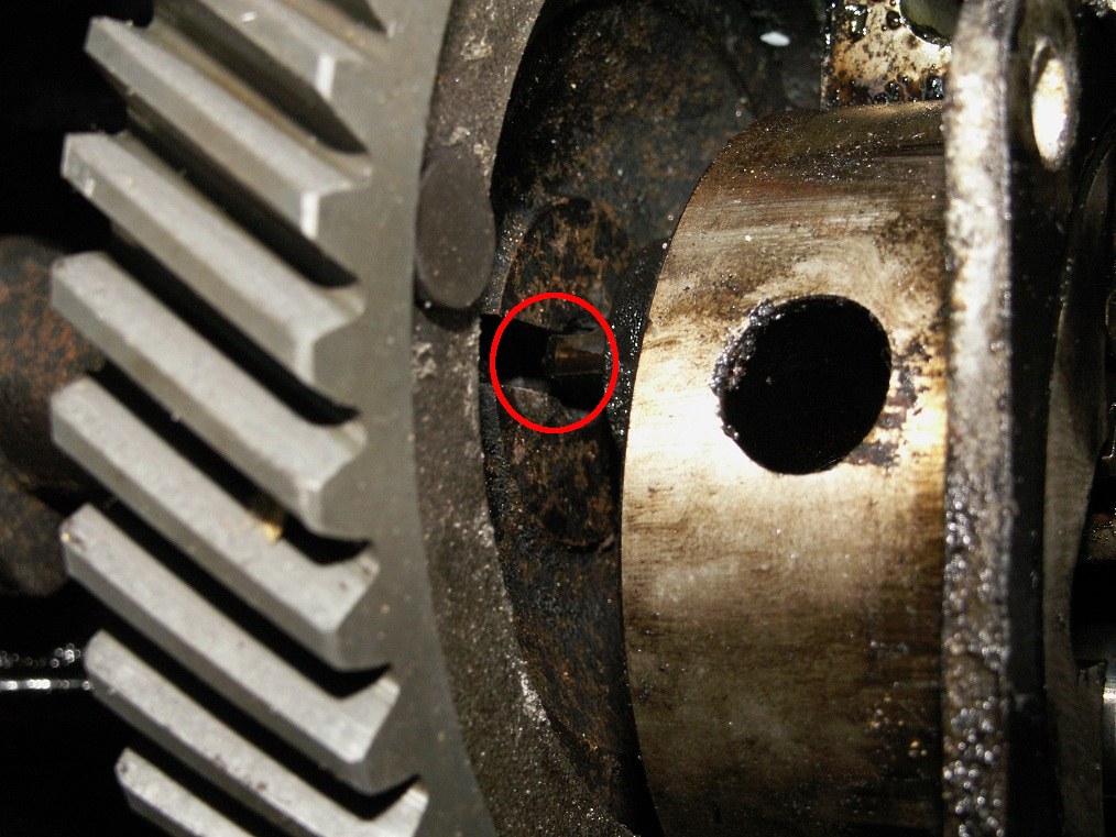

Eine "3fach" Ölpumpe greift daher nur minimal in die Aufnahme der Nockenwelle:
Danke an "Meister Eder" für die Bilder :handgestures-thumbupright:

Kann mir bitte mal jemand sagen, wie ich sehen kann welches Nockenwellrad in meinem Motor steckt, OHNE das Gehäuse zu spalten?
Danke

Du baust die Ölpumpe aus und guckst ob das Nockenwellenrad fast gerade oder tief geschüsselt ist. Wenn du es genau haben willst kannst du auch noch messen.

rme hat geschrieben:Du baust die Ölpumpe aus und guckst ob das Nockenwellenrad fast gerade oder tief geschüsselt ist. Wenn du es genau haben willst kannst du auch noch messen.
genau so hab ich mir das vorgestellt.
Danke für den Tip.
