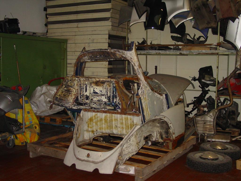

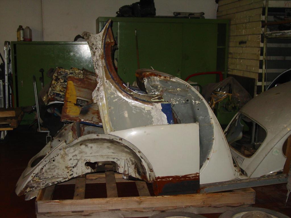

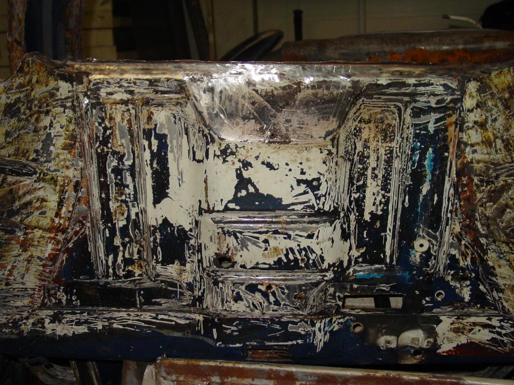

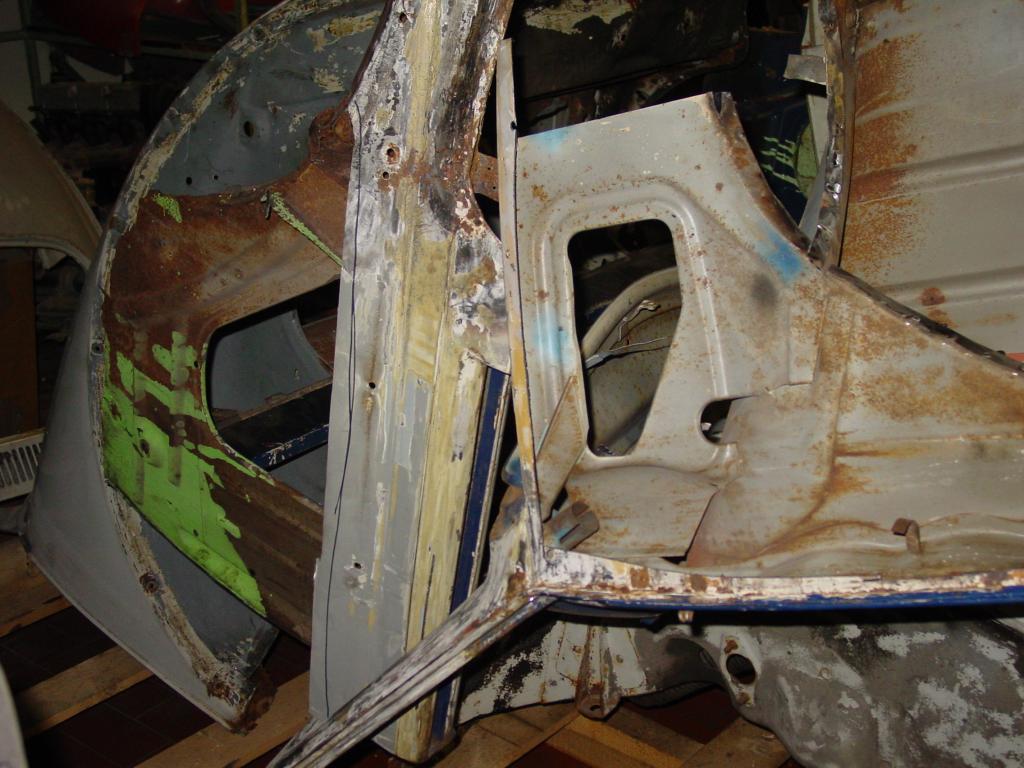

Aus beiden Karosserien sind jetzt 4 handliche Happen geworden.

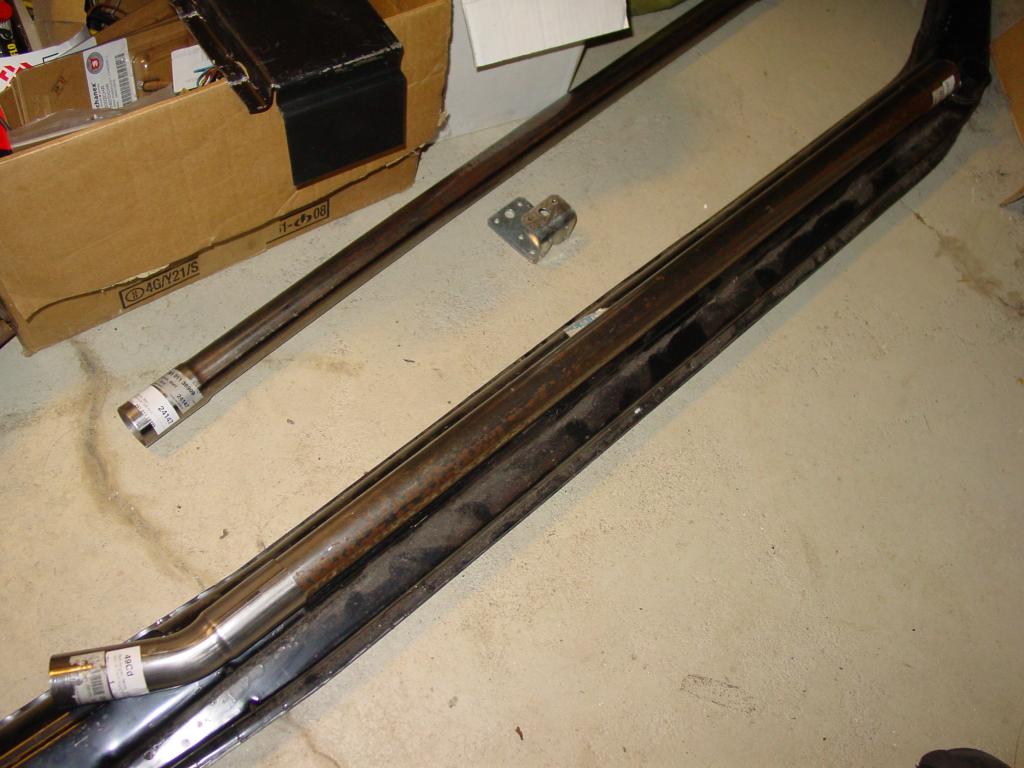

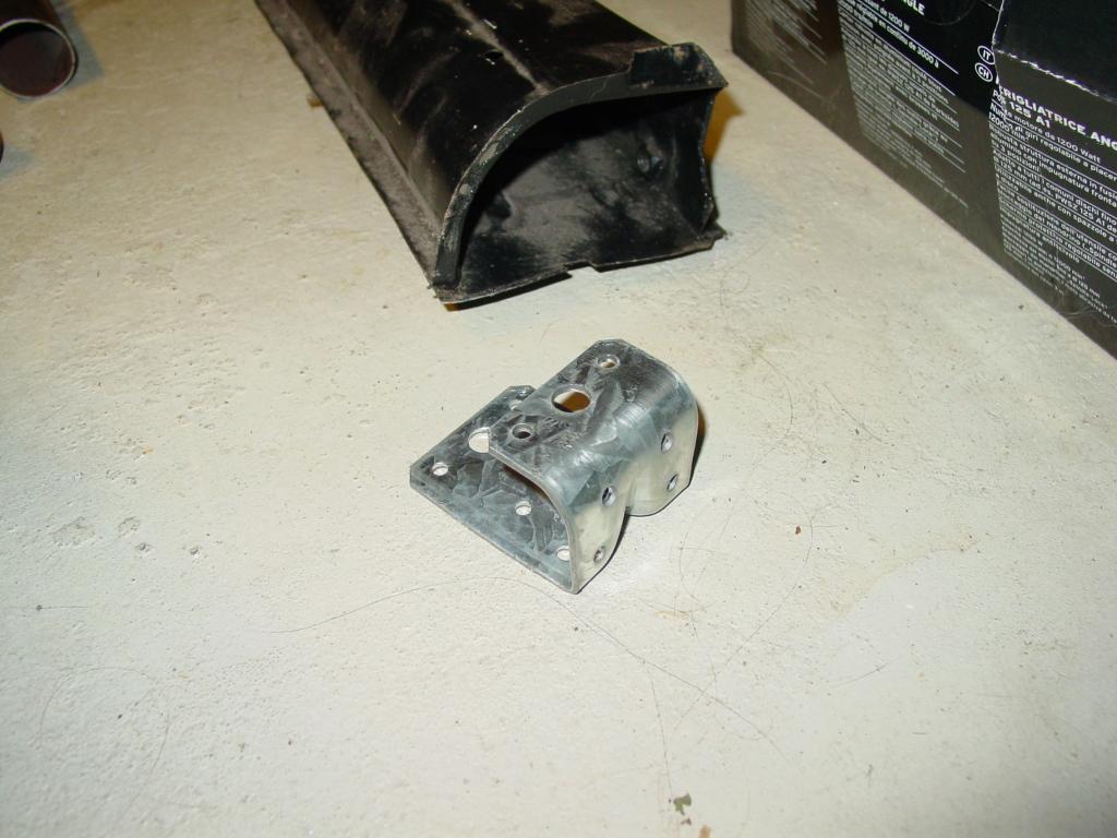

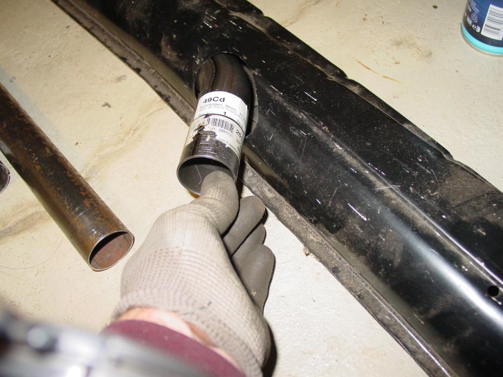

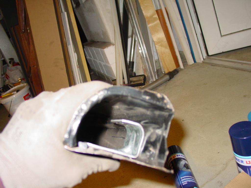

Nächste Puzzlestücke: Die Innereien für die Warmluftkanäle.
Step 1: Zukaufteile, angepasst
38mm-Rohr samt Bogen für die Warmluftführung, 2,5mm-Eckwinkel oberhalb der Wagenheberaufnahme.
Winkel gleich für Brezel, Ovali und Cabrio gebaut, also 6, besser ist das!
Warmluftführung aus Abgasrohr
So kommt's raus
So kommt's raus
Verstärkungswinkel
Verstärkungswinkel
Drin!
Drin!

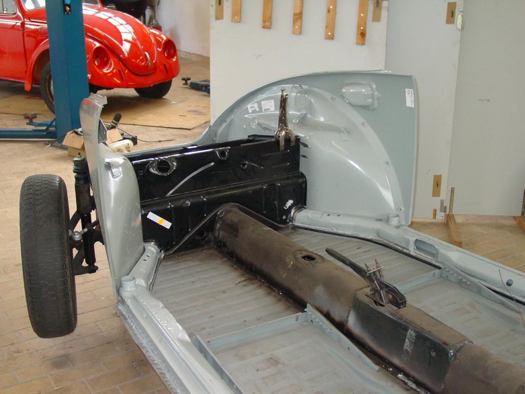

Kontny 027.jpg (86.09 KiB) 10747 mal betrachtet
Kontny 031.jpg (110.68 KiB) 10747 mal betrachtet
Kontny 044.jpg (90.02 KiB) 10747 mal betrachtet
Kontny 078.jpg (74 KiB) 10747 mal betrachtet
Kontny 117.jpg (90.2 KiB) 10747 mal betrachtet

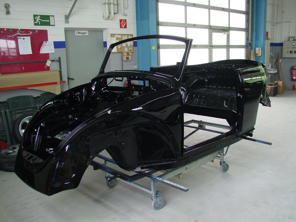

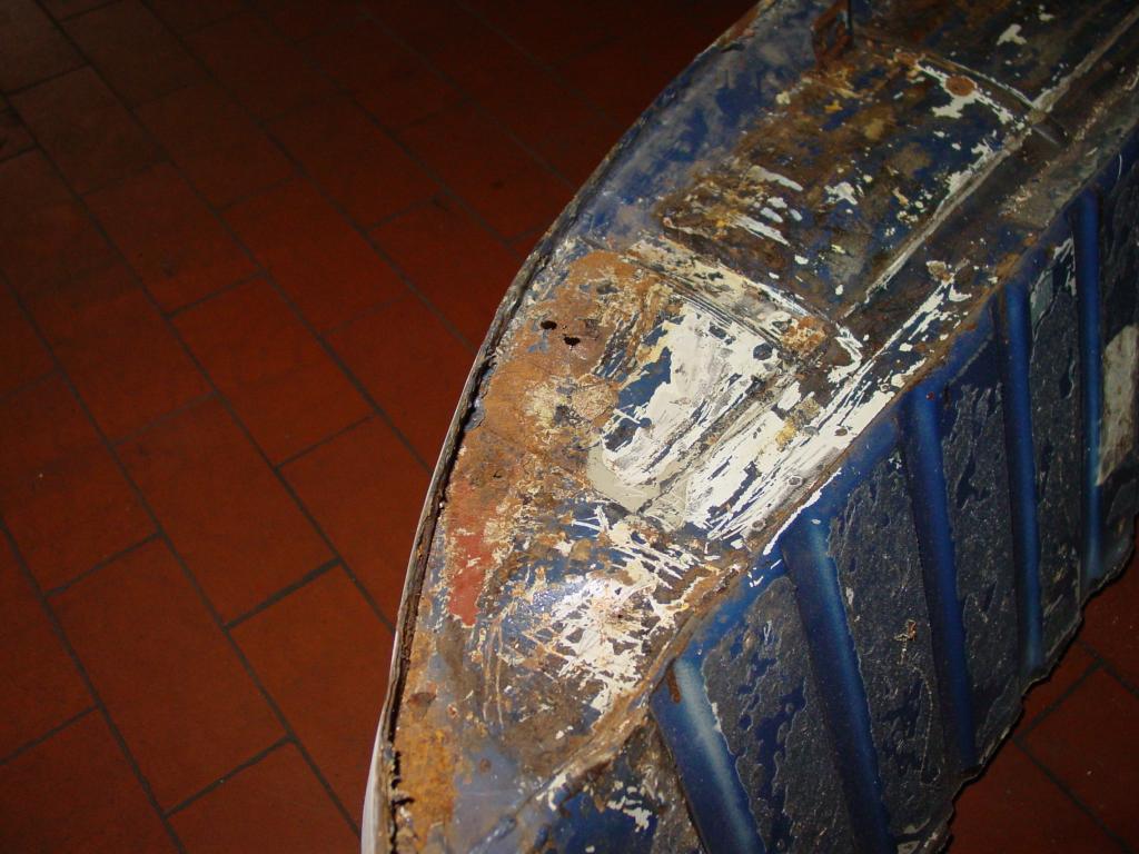

Nein, sooooo schnell bin auch ich nicht.

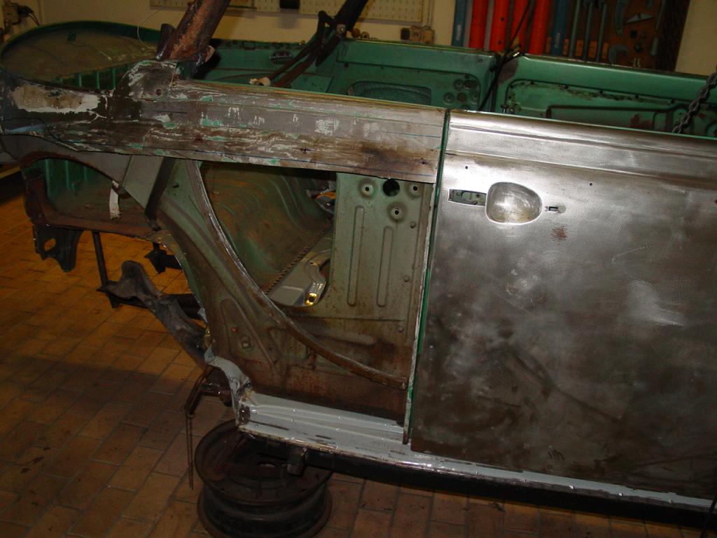

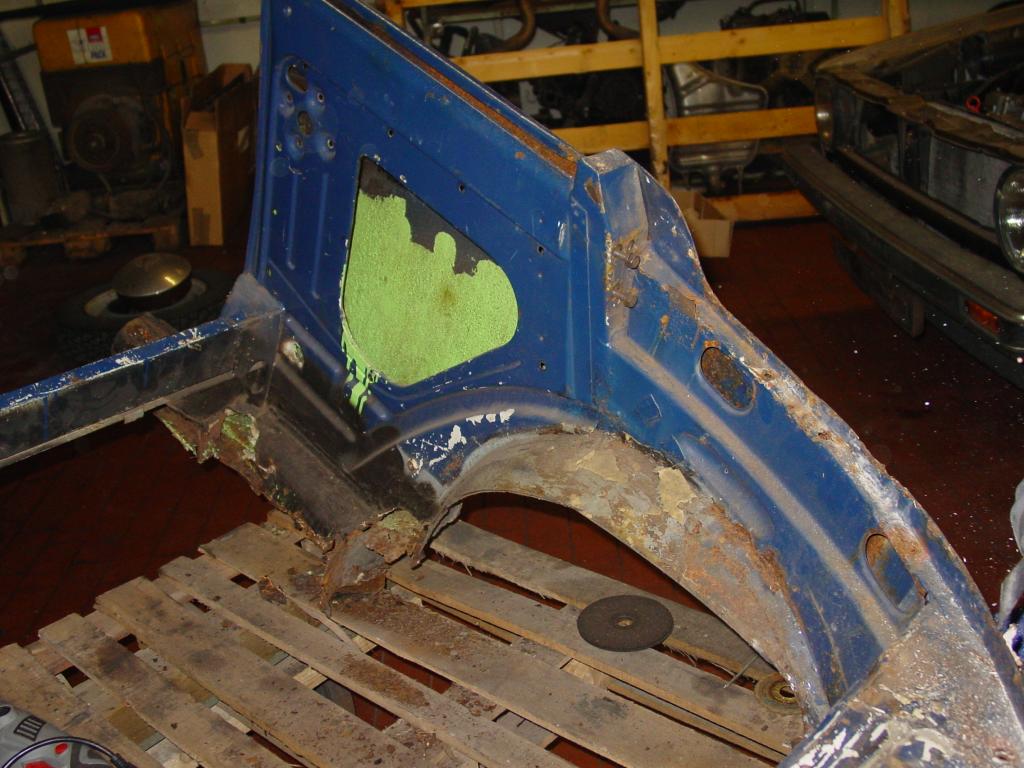

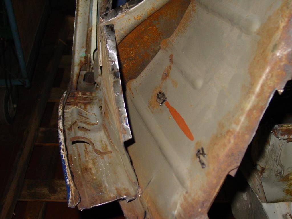

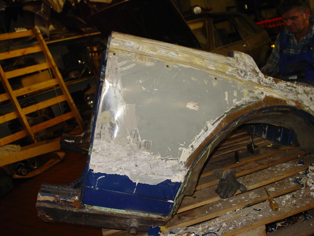

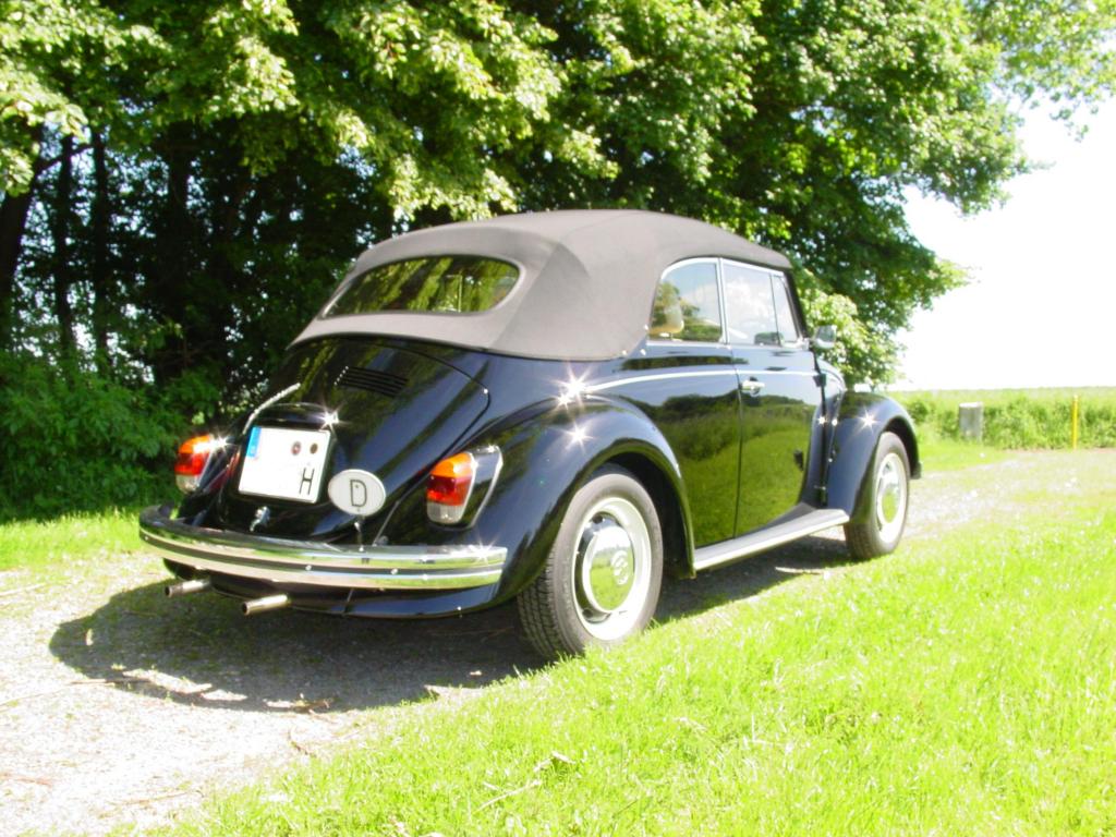

Die Bilder stammen von einem 2005er Projekt.
Wer möchte, darf dieses Fahrzeug auch kaufen, 1969er ex-Automatik, lt. Dekra Zustand1.
Kontny 012.jpg (143.39 KiB) 10659 mal betrachtet
