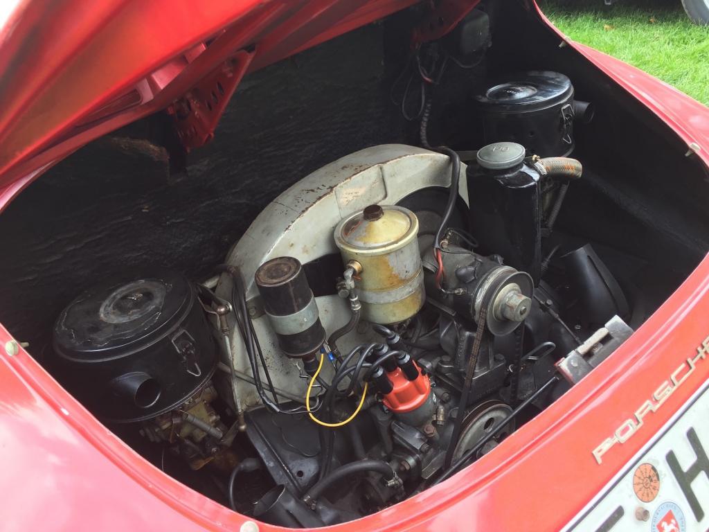

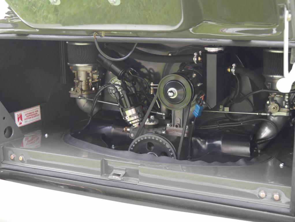

Naja, ich bin ein entspannter Fahrer und freue mich schon auf das kommende Jahr, wo ich mit dem Cabrio Cruisen kann. Klar, Leistung ist durch nichts zu ersetzen außer durch mehr Leistung. Wenn die Anlage tatsächlich 12 PS mehr bringt und der Ahnendorp Auspuff besser ist, als der Sauer und Sohn, sollten am Ende 65-70 PS raus kommen, wenn ich das richtig sehe da die Ahnendorp mit 5 oder 6 PS angegeben ist. Ich denke, das reicht zum Cruisen. Alles andere wird dann aus meiner Sicht unverhältnismäßig teuer. Ich wollte keine zig Tausende in den Motor stecken. Mir geht es vorrangig um die Leckage beim Öl und dann um eine "Verschönerung" des Motorraums mit einer schicken Zweivergaser Anlage. Drauf gekommen bin ich, als ich die vielen tollen Fotos im Netz und einige schöne Motorräume auf einem Oldtimertreffen letzte Woche gesehen habe. Klar, ist alles Geschmacksache. Ich mag es dezent und aufgeräumt ohne viel Schnick Schnack.
- Bad Harzburg 04.10.2015-187.JPG (78.12 KiB) 7050 mal betrachtet
- Bad Harzburg 04.10.2015-39 (2).jpg (93.59 KiB) 7050 mal betrachtet
- Bad Harzburg 04.10.2015-226 (2).jpg (132.33 KiB) 7050 mal betrachtet
