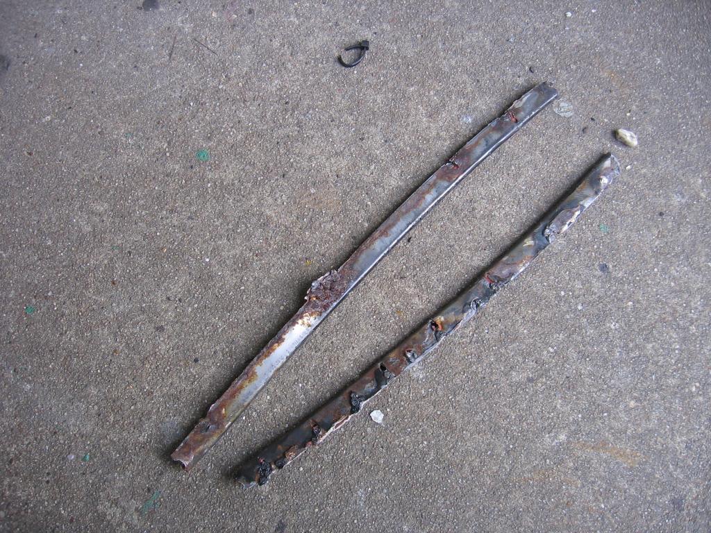

So, kurzes Feedback zu meiner Regenrinne.
Nachdem der Dremel nicht viel vom Originalblech übergelassen hat, konnte ich zur Tat schreiten.
Ein Stück Blech zu einem engen U gebogen, ein weiteres Stück Blech dazwischengeklemmt und im Schraubstock zusammengedrückt.
Diesen "Schuh" dann über die Schadstelle geschoben und verpunktet.
Anschließend verschliffen und mit Kunststoffspachtel ausgeglichen, Grundierung und Farbe drauf.
Ist in den Augen des einen oder anderen vieleicht nicht perfekt, aber schaut um Längen besser aus wie die aufgequollene Rostrinne.
Habe in diesem Zug auch gleich die Dichtungsaufnahme für den Motordeckel erneuert.
War auch schon recht hinüber.
- Regenrinne neu
- IMG_4908.JPG (72.66 KiB) 1721 mal betrachtet

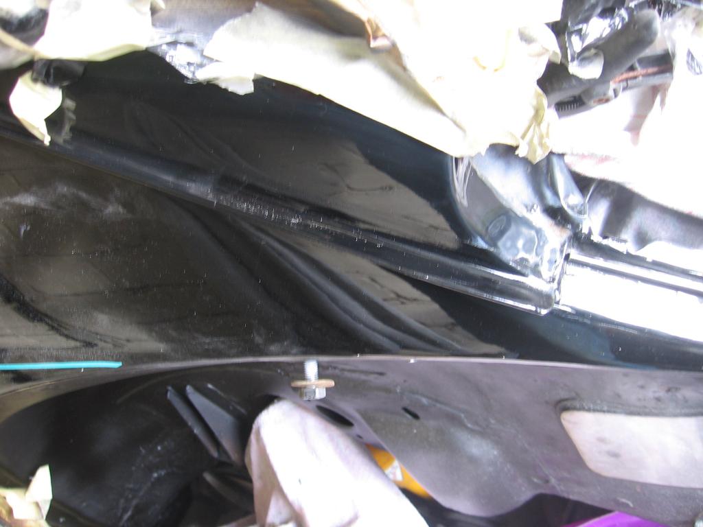

- Nach über 40 Jahren darf das sein.
- IMG_4910.JPG (210.97 KiB) 1721 mal betrachtet

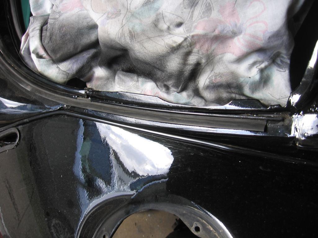

- Nicht geschweißt, mit Sikaflex auf geklebt.
- IMG_4914.JPG (104.26 KiB) 1721 mal betrachtet
