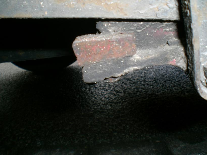

ich war noch nie ein Fan dieser "Klemmen"... von ihrem Sinn schon.
meine Lösung sieht so aus: Metallkeil auf Serienanschlag von unten mit Schraube befestigt

Wer will darf das jetzt "in schön" nachbauen

Prinzipiell eine gute Idee. Leider ist das nur Temperguss und Löcher mit Schrauben im höchstbelasteten Bereich, noch dazu schlagbelastet, kommt nicht so gut.
Ich hab da schon üppig mal drauf rumgeklopft, aber ich habe schon Guss Streben in 2 Teilen gesehen... bei den Jungs mit den Federbeinen im Rennbetrieb. Oberes Auge ab...
Was sagt die Rennfraktion ? Hält das?
Oder bin ich da überkritisch? Würd mich ja freuen, weil's als Klötzchen dieser Art wesentlich eleganter ist...

Die Schraube braucht nicht "riesig" sein, hält den Keil ja hauptsächlich nur in Position. Müßte mal schauen ob ich da M4 oder M6 genommen hab...
Einbau vor über 5 Jahren, Ganzjahresfahrzeug (9000km/Jahr) - noch keine Ermüdungs/Verschleißerscheinungen sichtbar...
Meine Erfahrungen dazu und die Stelle halte ich überhaupt nicht für stark belastet. Schlagartig nur, wenn man vom Bordstein fährt.
oder gibt es im Alltagsbetrieb andere Situationen, in den man "plötzlich schlagartig" voll ausfedert?
Außer bei Sprung oder Flugeinlagen
