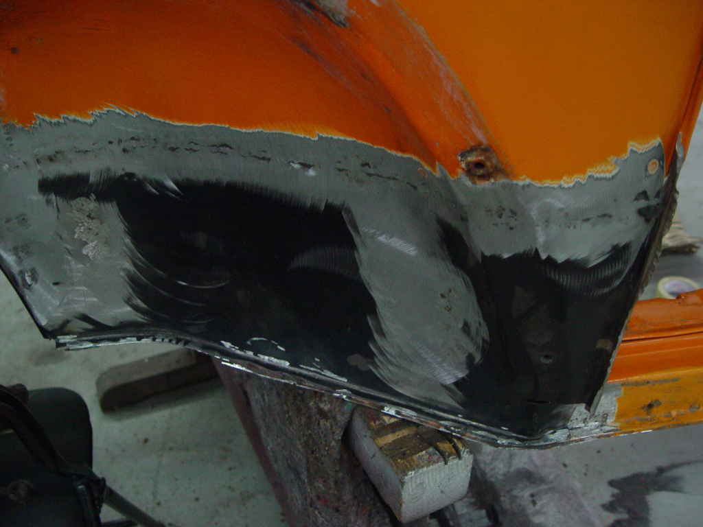

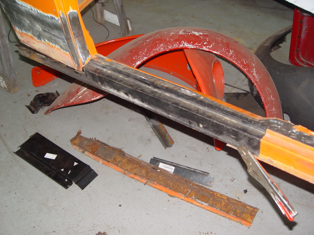

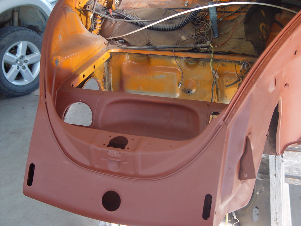

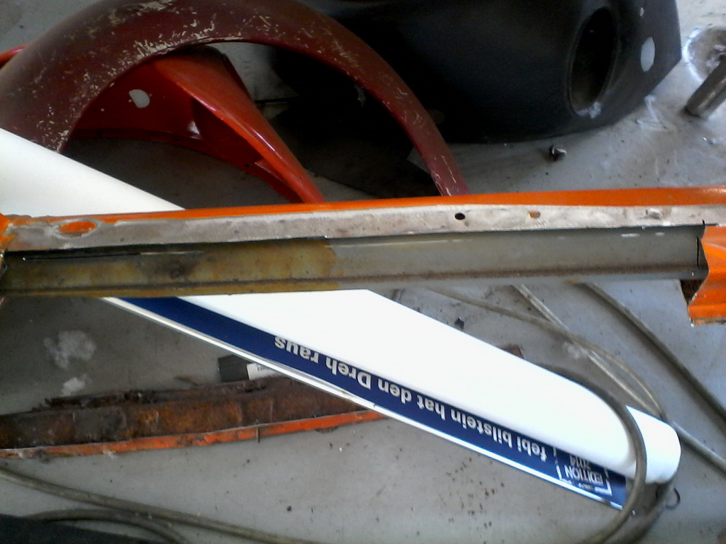

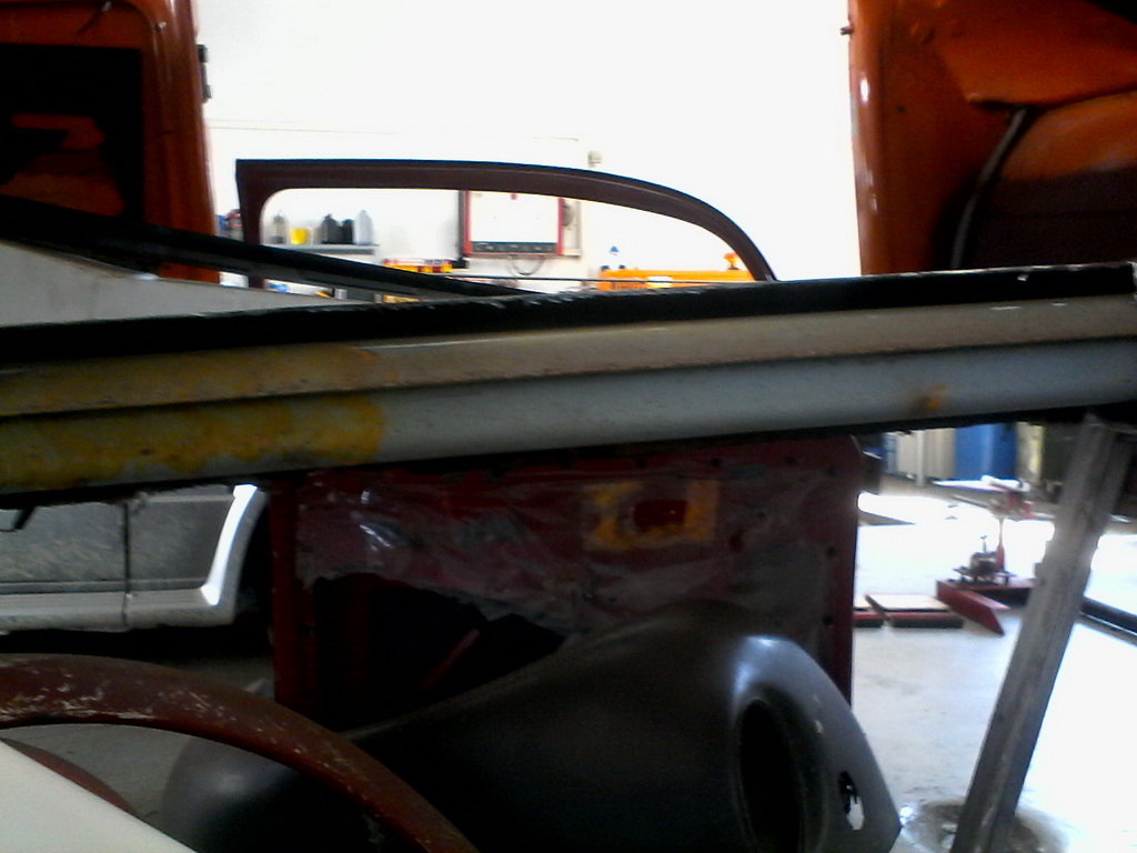

habe ähnliches aber Bleche von Van Weezel. War teilweise auch einiges an Klopferei bis es perfekt passte zur Zeit ist noch der rechte Aussenschweller und innen zwei kleine Löcher kommen am WE dran. Heizungskanäle selber sind perfekt in Ordnung. Das Blech geht so laaaangsam dem Ende entgegen. Denke nächste Woche ist Probe Hochzeit.
Nun die Heizungskanäle sind 47 Jahre alt und noch top. Was da bräunlich ist ist Späne vom flexen.
- Kanal3.jpg (181.26 KiB) 7753 mal betrachtet

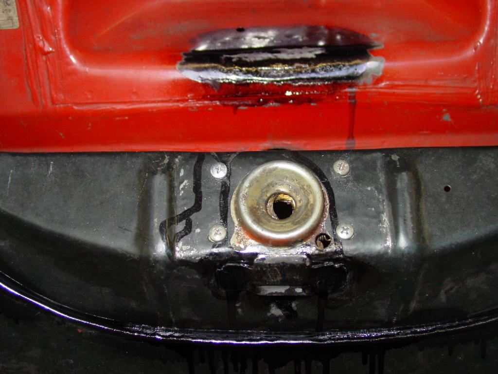

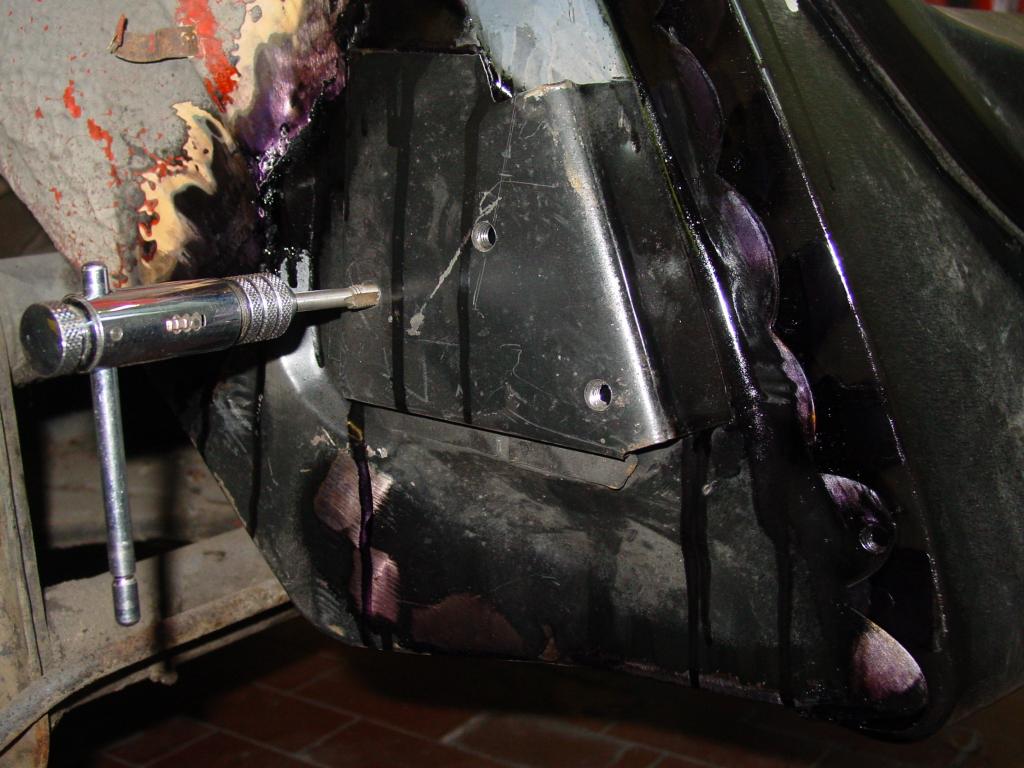

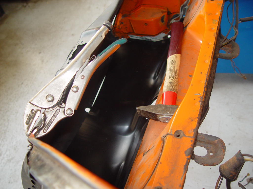

Re: HexMex

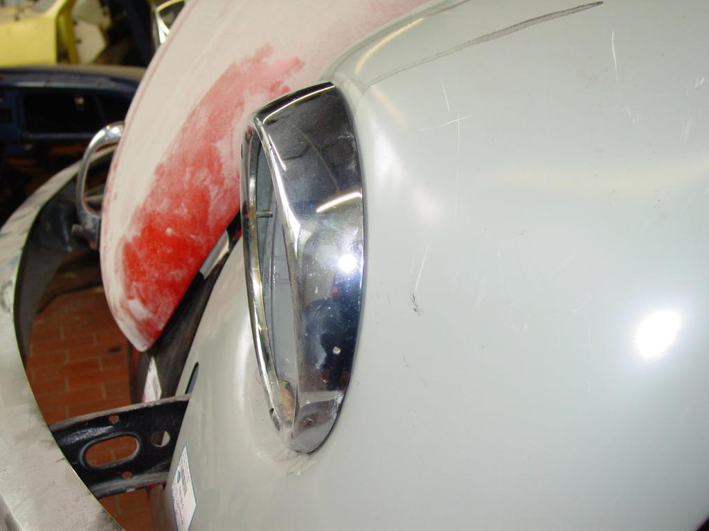

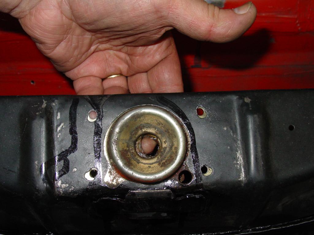

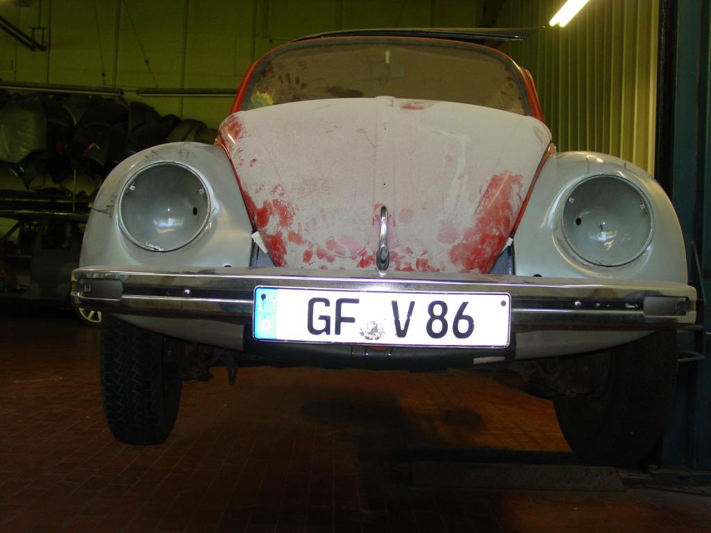

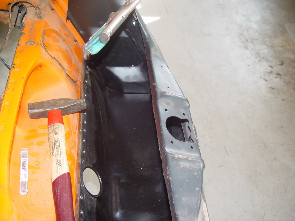

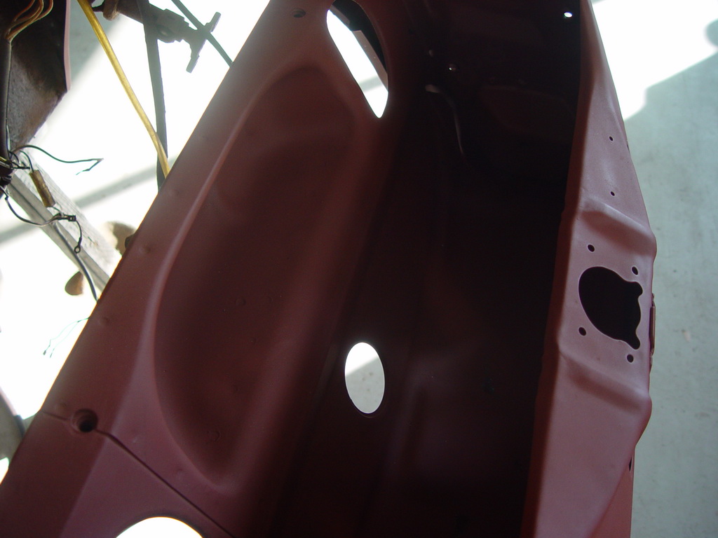

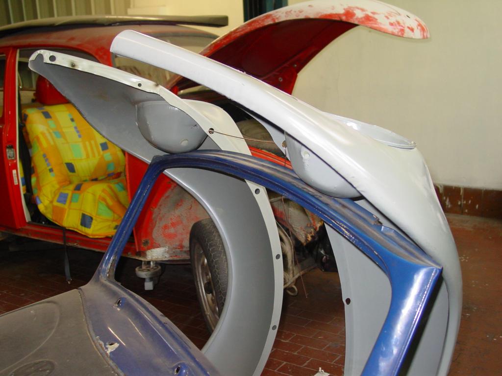

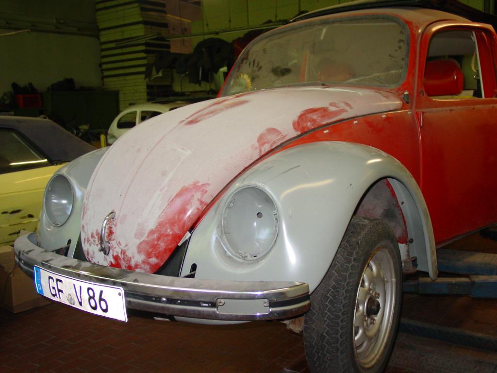

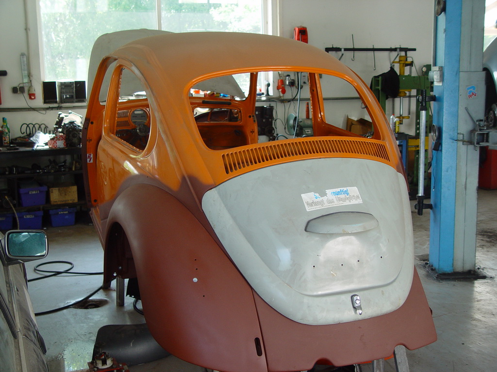

Heute ging's weiter:
Schloß und Kotflügel anpassen und einmal vorn komplett zusammenbauen.
Übrigens: Nachdem das Schloß eingepasst war ließ sich die Frontklappe sofort problemlos öffnen und schließen
- Alle Gewinde waren Murks...
- DSC03440.JPG (101.94 KiB) 7885 mal betrachtet
- Aufgefiddelt
- DSC03441.JPG (80.39 KiB) 7885 mal betrachtet
- Vergleiche gestern...
- DSC03442.JPG (93.68 KiB) 7885 mal betrachtet
- provisorisch verschraubt
- DSC03443.JPG (90.89 KiB) 7885 mal betrachtet
- Spaltmaß passt
- DSC03444.JPG (67.92 KiB) 7885 mal betrachtet
- So sollte das aussehen
- DSC03445.JPG (81.14 KiB) 7885 mal betrachtet
- DSC03447.JPG (71.91 KiB) 7885 mal betrachtet
- DSC03449.JPG (80.6 KiB) 7885 mal betrachtet

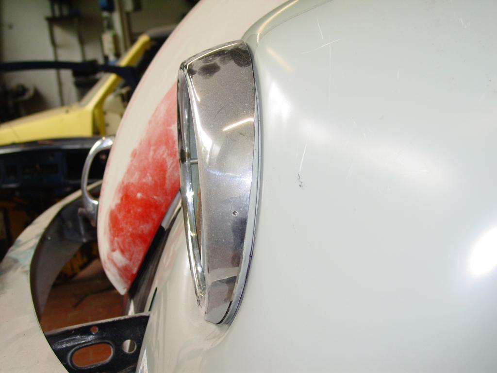

- Das übliche: Original-Lampenringe passen nicht auf Original-Lampentöpfe, hätte ich bei Nachbauteilen ja erwartet, aber original VW?
- DSC03450.JPG (53.76 KiB) 7885 mal betrachtet
- Bißchen klopfen, bißchen biegen: Jetzt sieht das gut aus
- DSC03451.JPG (55.83 KiB) 7885 mal betrachtet

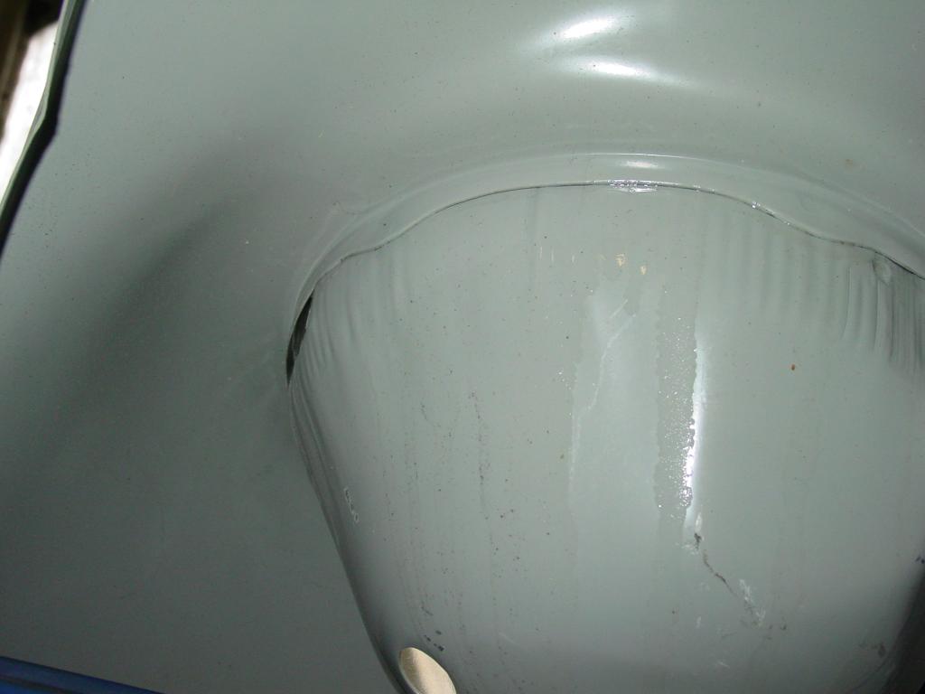

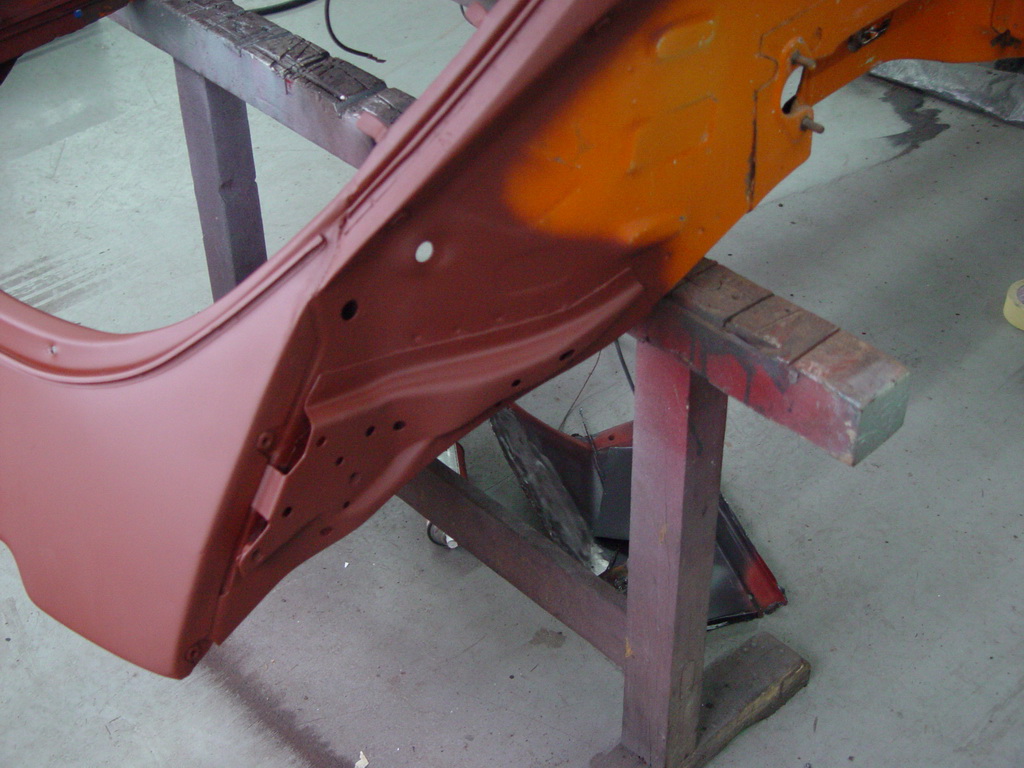

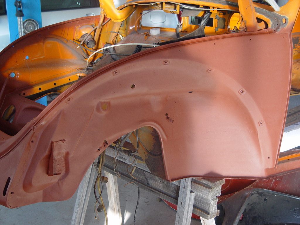

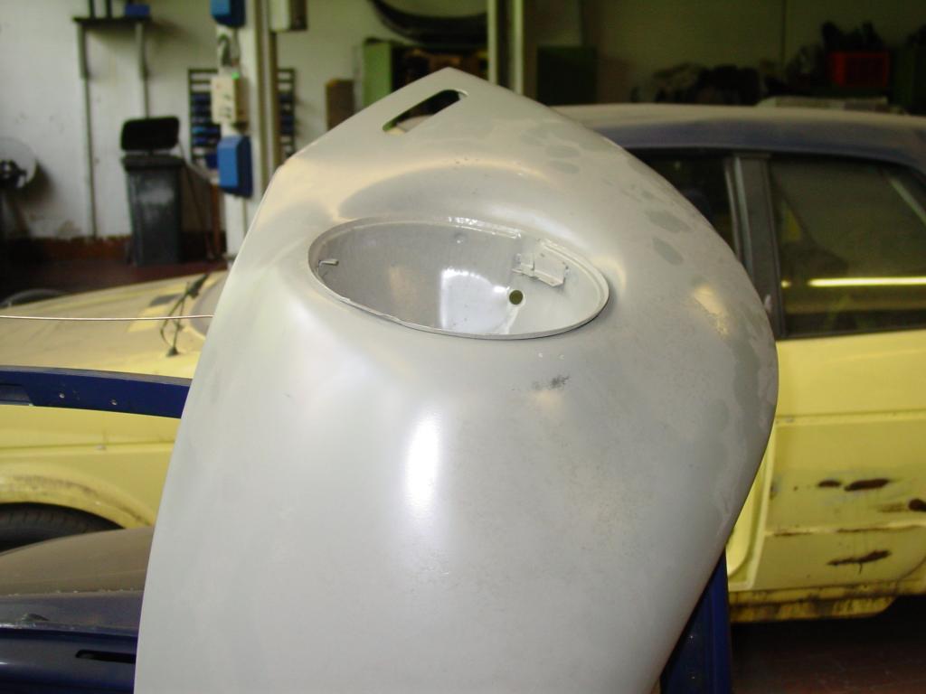

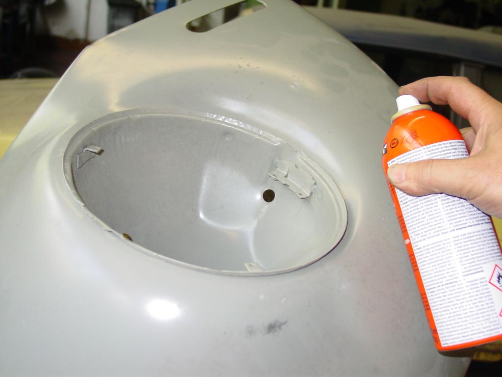

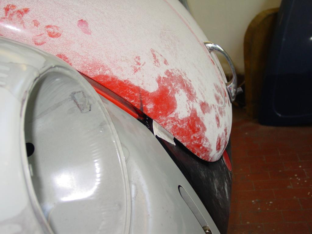

Wer sich über die komischen dunklen Spuren auf den Kotflügeln wundert:
Ich habe die Spalte um die Lampentöpfe mit Brunox versiegelt.
Der merkwürdige "Ständer" für die Kotflügel ist ein Cabrio-Vorderwagen...
- Aufgehängt
- DSC03435.JPG (84.37 KiB) 7823 mal betrachtet
- DSC03436.JPG (52.78 KiB) 7823 mal betrachtet
- Sauber in den Spalt zielen
- DSC03438.JPG (54.56 KiB) 7823 mal betrachtet
- Da läuft's durch
- DSC03439.JPG (40.69 KiB) 7823 mal betrachtet
Re: HexMex
Zum Thema BRUNOX: Kommt bei dir dann nochmals Grundfarbe drüber? Mir hatte es nämlich einige Motorbleche, die ich nur mit Brunox vorbehandelt hatte, den schwarzen 2-K-Lack (4:1) "aufgezogen" bzw. Blasen gemacht
(war in Eile, wollte mir vorher noch einen Durchgang mit Grundieren sparen..)
MfG yoko
MfG yoko
- VeeDee
- Beiträge: 3474
- Fahrzeug: 1600Vari/3
Re: HexMex
Klar.
Innen kriegen die Kotflügel Steinschlagschutz, außen wird das Brunox wieder bis auf die originale Grundierung runtergewaschen, bleibt also nur im Spalt zwischen Kotflügel und Lampentopf. Da darf es ruhig vor sich hin runzeln, sieht eh keiner.
Ich hatte schon in einem anderen Tröt geschrieben, daß Brunox auf Karosserieaußenflächen nichts zu suchen hat

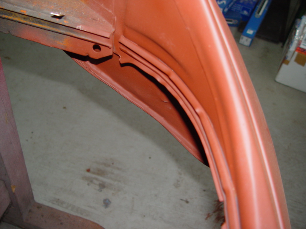

Re: HexMex
Nee, richtig angewandt ist Brunox Epoxy Top.
In meinen Augen das beste käufliche Mittel zur Flansch- und Spaltversiegelung, bleibt über Jahre weich. Stehflansche von unten abdichten und von oben Brunox rein, bis der Flansch gefüllt ist. Besonders die Spalte zwischen den vorderen und hinteren Seitenteilen und dem Schweller sowie dem Kofferboden saugen eine Menge davon auf und sind dann dauerhaft geschützt, auch wenn sie schon leicht angerostet sind (nicht durchgerostet!!!). Das gleiche gilt für die umlaufende Kante an den Türen, den Verstärkungen der Front- und Heckklappe, unter den Klemmleisten für die Klappendichtungen usw.
Unter Dichtmassen und Steinschlagschutz ist das Mittel ebenso einsetzbar, ungeschützt für Fahrwerksteile aber zu weich.
Bei mir ist Brunox Epoxy schon seit den 80er Jahren im Einsatz und hat sich als wirksamer Dauerschutz eben dieser Bereiche bewährt.
