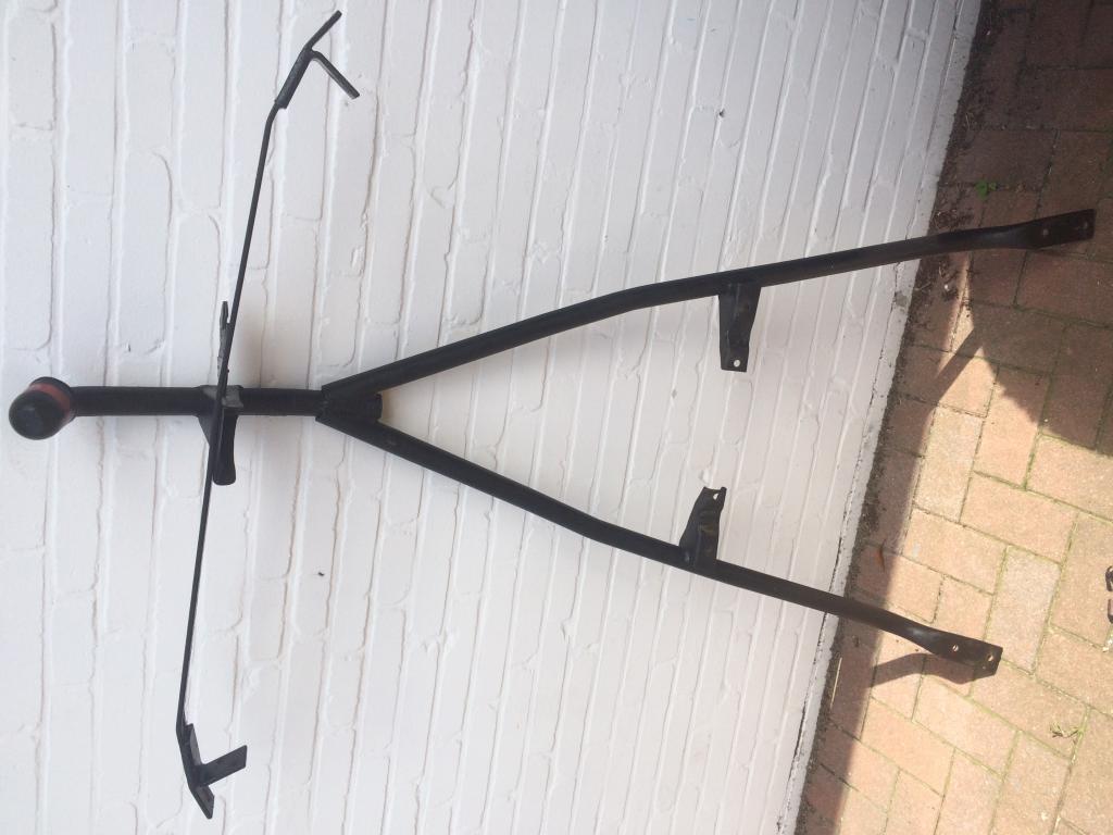

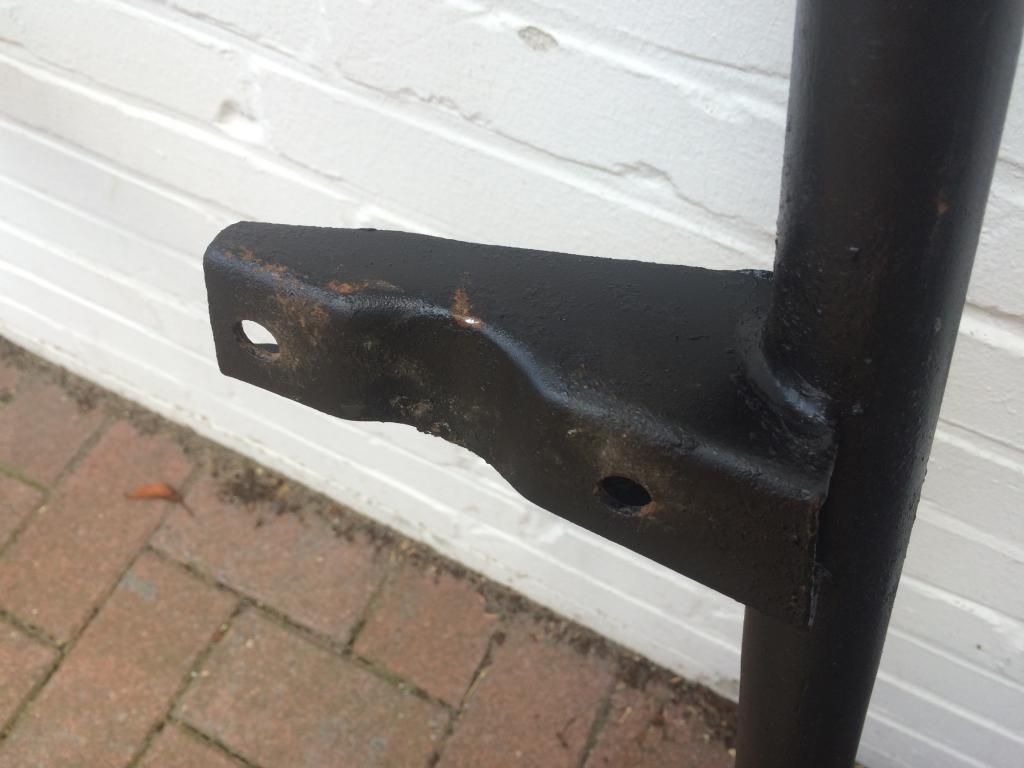

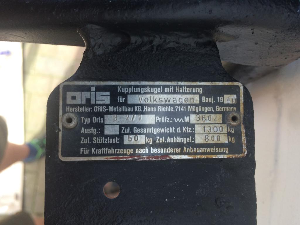

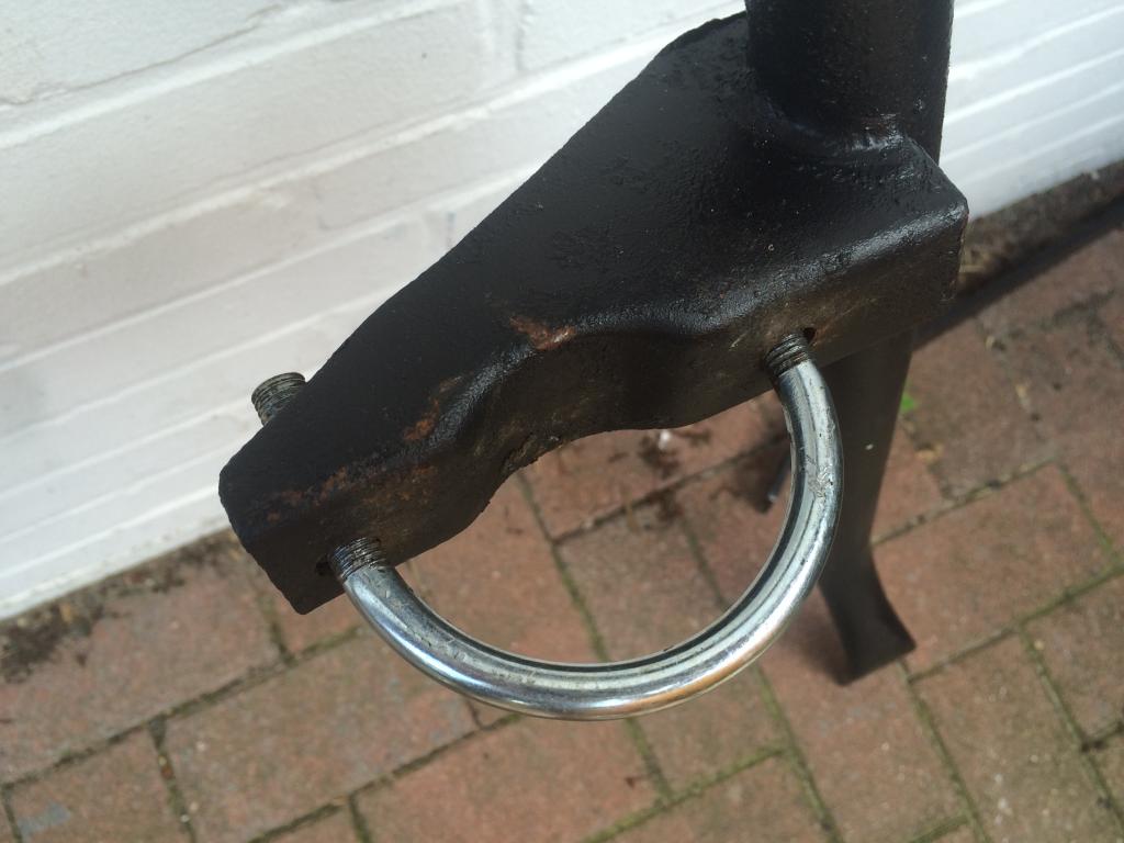

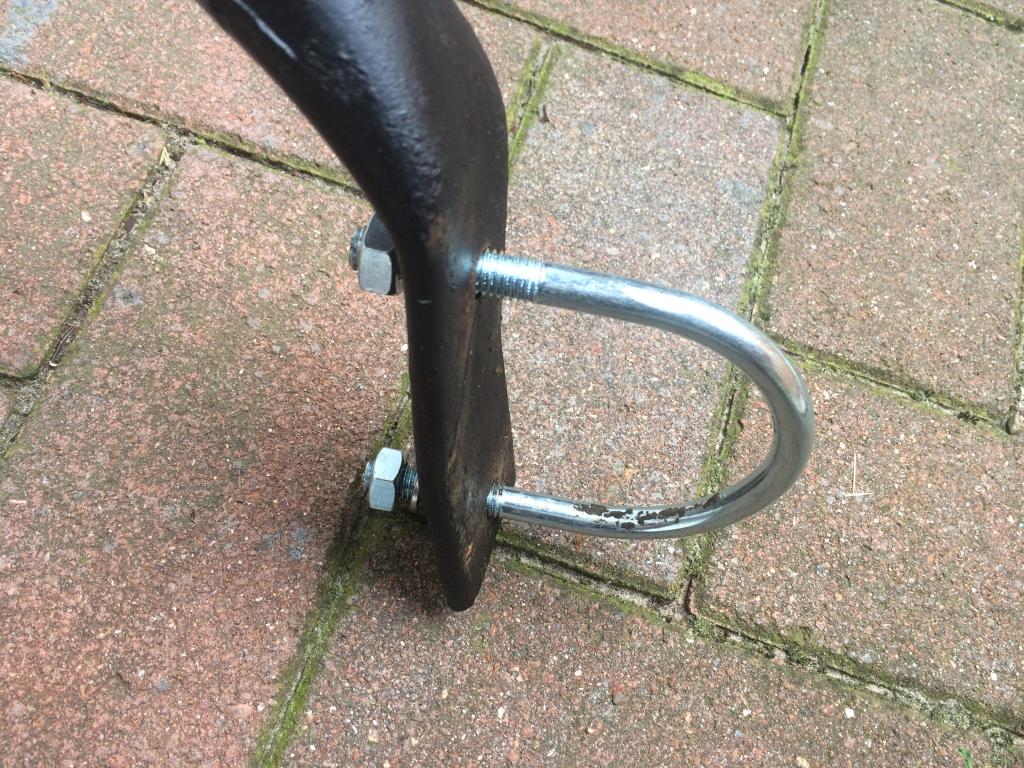

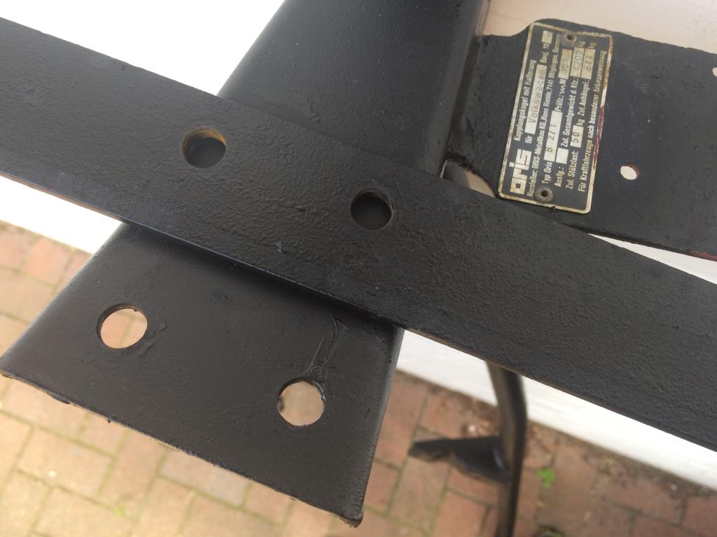

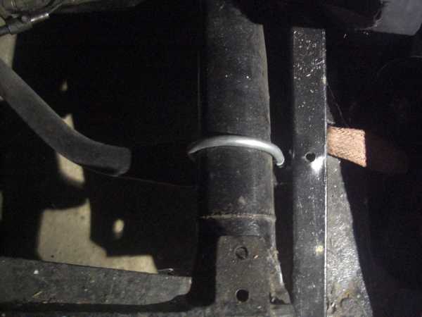

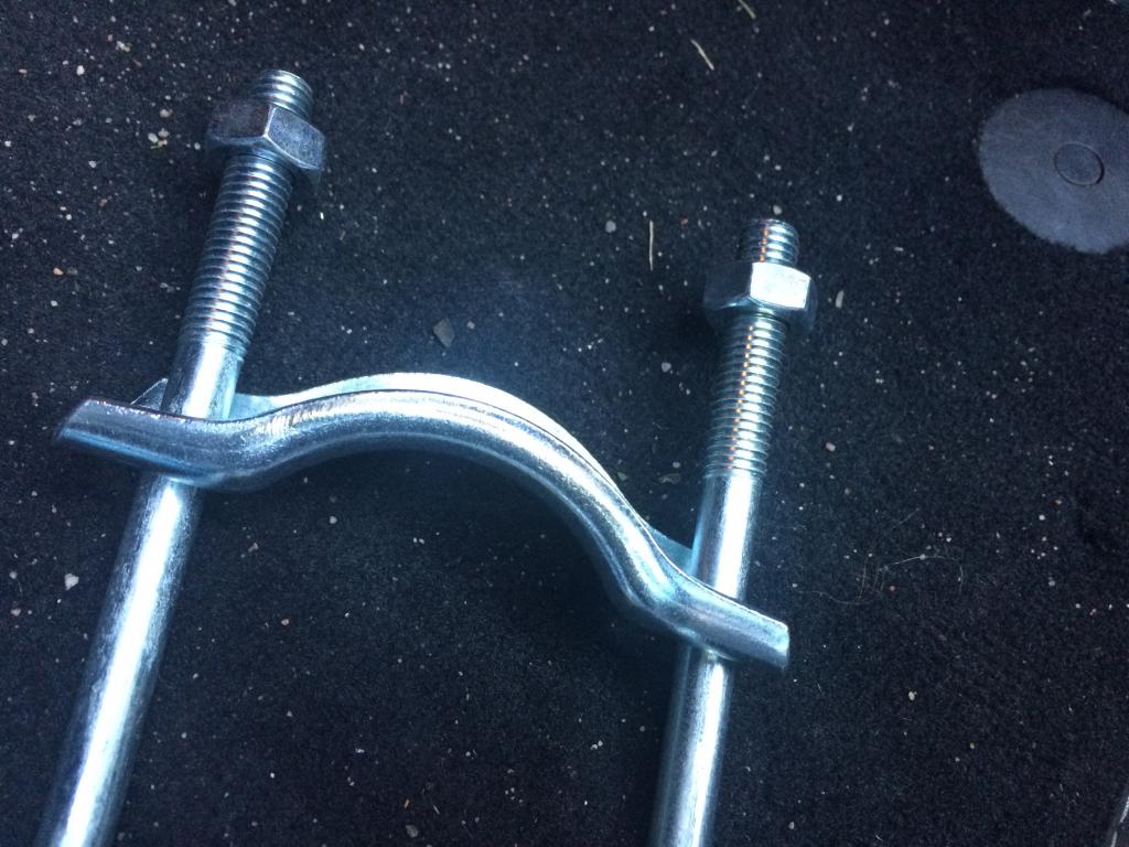

ich habe die ORIS M 3602 / M3602 bzw B 2/1 , anbei ein paar Bilder und gleich die Warnung:
Kauft keine Anhängerkupplung ohne Anbauteile! :character-oldtimer:
Die normalen Bügelschrauben fürs das Achsrohr findet man ja noch, aber die Gegenstücke / Bügleschrauben für die Getriebegabel sind nicht aufzutreiben :angry-nono:
Typenschild
Aufbau
Traverse versetzt gebohrt für unterschiedliche Höhen der Stoßstange
Bügelschraube passt
Halterung an der Getriebegabel
Bügelschraube passt nicht :(
Christian

Hallo Christian,
mit den Bügeln kann ich aushelfen.Ich habe aus sehr stabilen Zechenrohrschellen mir welche zurechtgeschnitzt.Meines Wissens gibt es Unterschiede zwischen Ovali und Mex und Co.
Hans Müller-Daum
Re: AHK Anhängerkupplungen an Käfer und Co
Verfasst: So 2. Aug 2015, 22:42
Ja.Das Drehstabrohr hat unterschiedliche Durchmesser...
Verfasst: Mo 3. Aug 2015, 21:31
von schickard
Habe heute beim Landmaschinen Handel das Gegenstück gefunden, mal testen..
