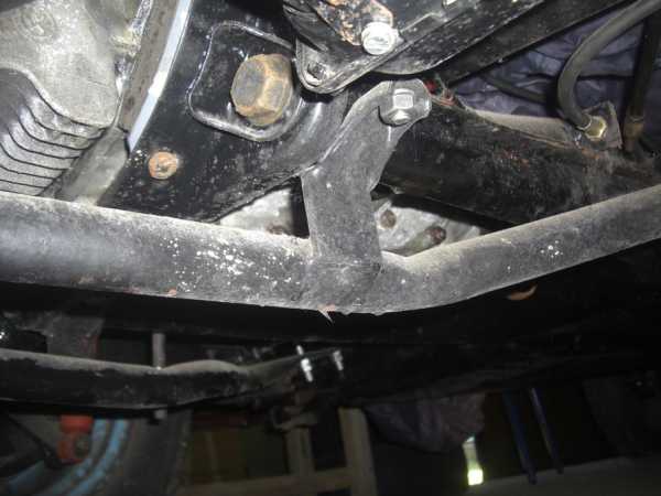

müller-daum hat geschrieben:Nächster Beitrag,nächste Frage . Wer hat diese Kupplung unter seinem Käfer?
Sie scheint mir sehr tief unter dem Wagen zu verlaufen.
Hans Müller-Daum
Das gute an dieser Anhängerkupplung ist das Mann einen Ölsumpf verwenden kann.
Das geht nur bei dieser.

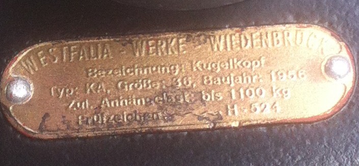

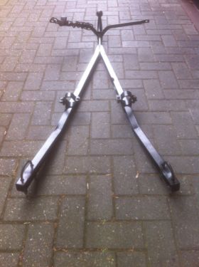

Hallo Abschlepper,
hier gerade im iiibäh gefunden.
Westfalia
Baujahr 1956
Typ KA
Größe 36
Prüfzeichen H 524
zul.Anhängelast bis 1100kg
Hans Müller-Daum

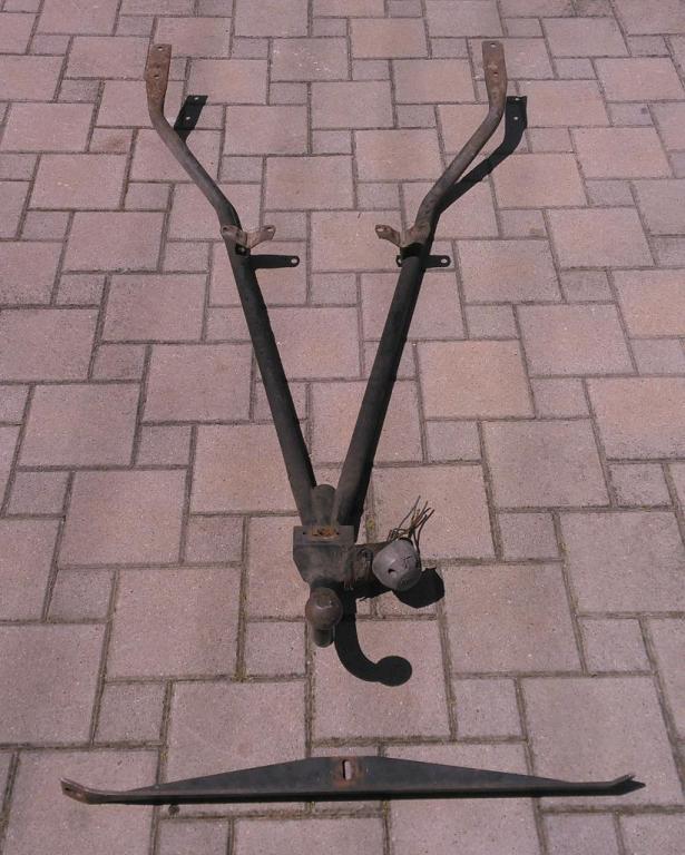

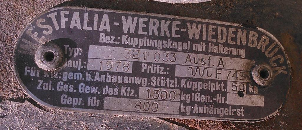

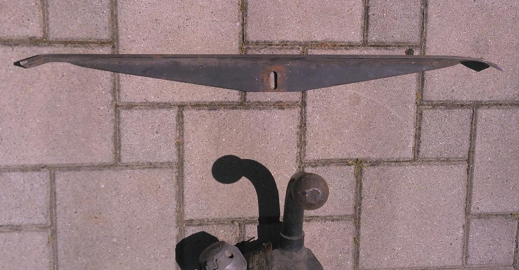

hab mal ein paar Bilder von meiner Hängerkupplung gemacht, an welchen Käfertyp die genau passt kann ich allerdings noch nicht sagen

Hallo Jürgen,
wie schon oben geschrieben:
gerade in freier Wildbahn eine Westfalia Ausführung A am roten firefox Mex Käfer gesehen
Also für die Kastensoßstange geeignet.

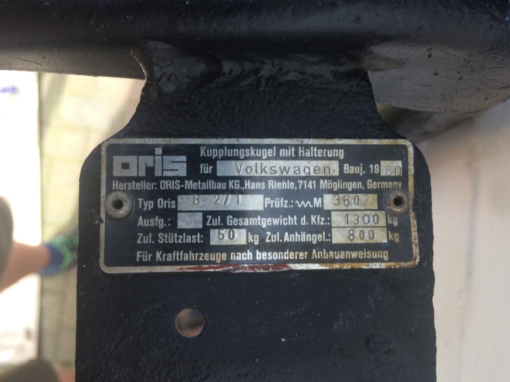

ich habe die ORIS M 3602 / M3602 bzw B 2/1 , anbei ein paar Bilder und gleich die Warnung:
Kauft keine Anhängerkupplung ohne Anbauteile! :character-oldtimer:
Die normalen Bügelschrauben fürs das Achsrohr findet man ja noch, aber die Gegenstücke / Bügleschrauben für die Getriebegabel sind nicht aufzutreiben :angry-nono:
Typenschild
Aufbau
Traverse versetzt gebohrt für unterschiedliche Höhen der Stoßstange
Bügelschraube passt
Halterung an der Getriebegabel
Bügelschraube passt nicht :(
Christian

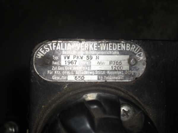

Westfalia 1966 VW PKW 59 N.JPG (19.1 KiB) 13612 mal betrachtet
Hier eine Westfalia AHK Baujahr 1966 eines 56er Ovali von Paule von der Brezelfenstervereinigung
VW PKW 59 N Prüfz.: F709, Stützl. 50 kg, Gepr. f. 650kg
Westfalia 1966 VW PKW 59 N 2.JPG (27.48 KiB) 13612 mal betrachtet
Westfalia 1966.JPG (17.01 KiB) 13612 mal betrachtet
