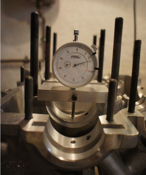

Ich habe sage und schreibe vier mal (4!!!) das Gehäuse an die Händler zurückgeschickt, bis ich eins hatte was halbwegs verbaubar war. Größte Problem war die Hauptlagergasse zu den Bohrungen. Kannst Du einfach messen:
- Unbenannt.JPG (42.72 KiB) 9870 mal betrachtet

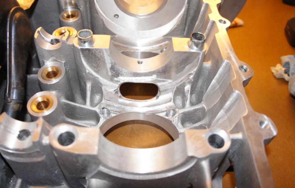

Ansonsten auf jeden Fall die Ölverschlußdeckel raus und mit Gewindestopfen verschließen oder mit Loctide verstemmen. Für gute Querlüftung bearbeiten:
- Unbenannt2.JPG (78.29 KiB) 9870 mal betrachtet
Ach ja und prüfe, ob die Löcher der Ansaugung von der Ölpumpe mit denen des Gehäses übereinstimmen, und die Ölbohrungen zu den Hauptlagern. Öldruckregelkolben auf übermäßiges Spiel prüfen. Ist alles in den Griff zu bekommen, Du musst aber alles überprüfen.
