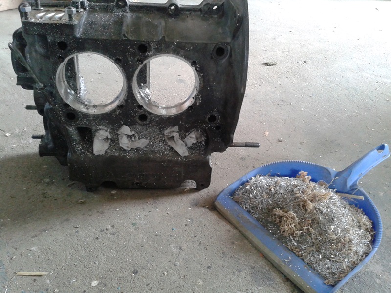

heute mal ein bisschen spähne produziert :lol:
20150527_170850 - Kopie.jpg (194.03 KiB) 9141 mal betrachtet
aufgespindelt für die 90,5er KuZ.

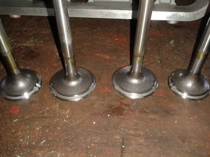

so, wieder ein bissl spähne produziert :)
20150528_111413 - Kopie.jpg (199.19 KiB) 9041 mal betrachtet
ventile sind immerhin ab werk eingeschliffen, auch wenn der sitz noch weiter nach außen kann 8-)

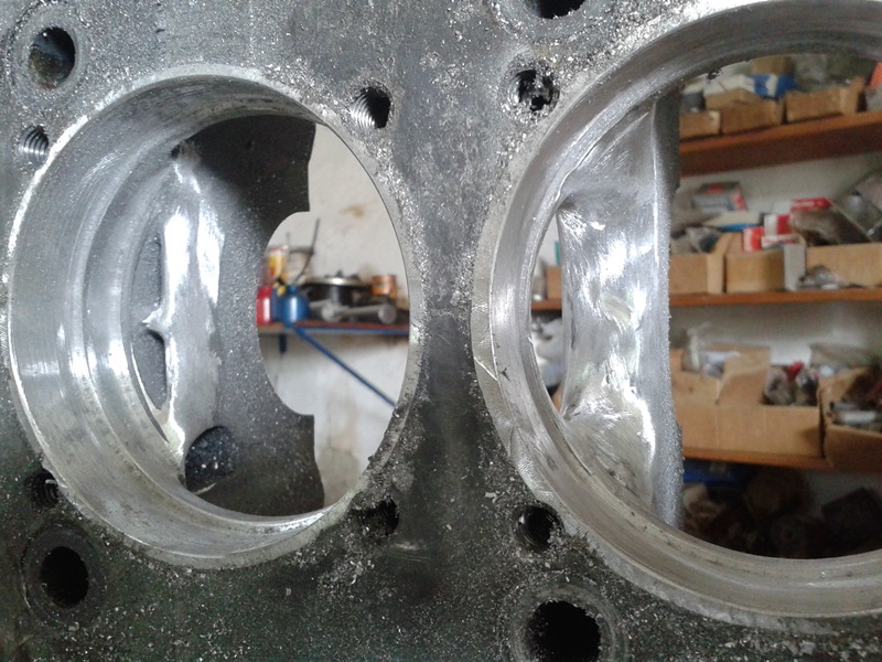

kanäle, mal schaun was ich da mache, wollt eigentlich ned viel machen, vielleicht ein bissl glätten und den übergang zum sitz verbessern.

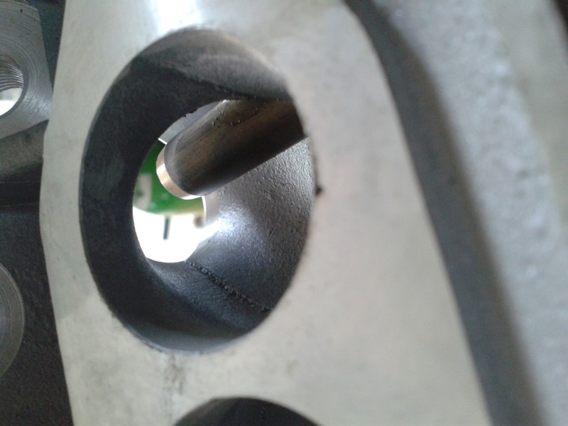

die führungen sind auch sehr lang (insgesamt 65mm), die werd ich kürzen. wie viel?

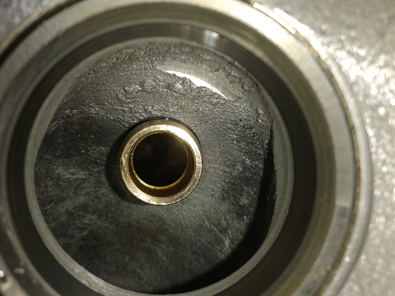

warum haben die auslassführungen so einen absatz? führen tut der nicht, kann ich den ebenfalls bündig einkürzen?

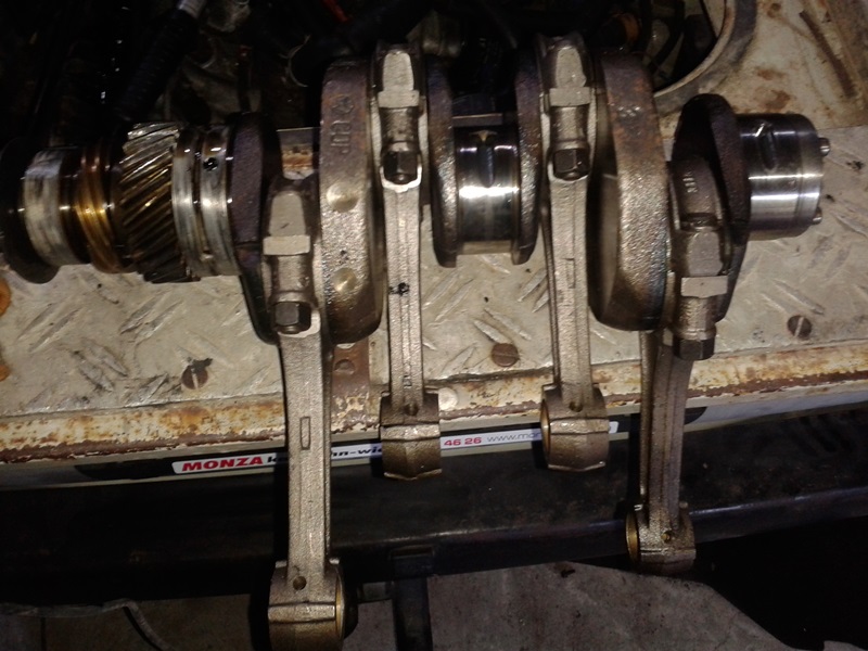

bei der KW bin ich mir ned sicher ob ich die verbauen soll... :?
die hat verfärbungen an allen lagerstellen, sind die vom nachträglichen härten oder is da was heiß geworden?
die war in dem 1600er der geräusche gemacht hat, wenn man auf die kupplung steigt. evtl. haben die pleuel da angeschlagen oder was weiß ich..?

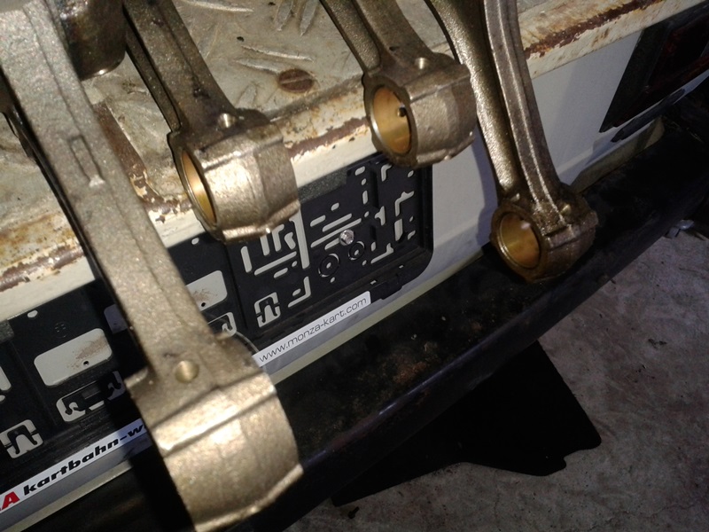

alternativ hab ich noch eine von einem industriemotor, aber die schaut irgendwie komisch aus..? war in einem einkanal 1600er ohne kennbuchstaben verbaut. weiß jemand was das COP heißt?
die pleuel sind auch komisch (oberes pleuelauge)

oder lieber gleich eine neue kaufen? evtl. gleich mit gegengewichten..?

Die Auslaßventilführungen haben den Absatz, um das Ventil vor den heißen Abgasen abzuschirmen und die sich aufbauen Rückstände nicht zum klemmen führen. Da würde ich nichts kürzen. Allenfalls die Führung zurücksetzen und dann oben kürzen.

ok danke, dann lass ich die so :)
sind originale pleuel dauerdrehzahlfest?
also autobahn konstant 130km/h, werden um die 4000 u/min sein. (kurzes getriebe, 185 R15)
hab irgendwie schiss dass mir da eines abreißt o.Ä... :?
oder lieber gleich einmal etwas tiefer in die tasche greifen und H-pleuel nehmen? :confusion-scratchheadyellow:

Sofern es deutsche Originalpleuel sind sind die dauerfester als der Aftermarket-Kram, bis 5500 sollten keine Probleme auftreten.

ok danke, dann werd ich originale einbaun. :handgestures-thumbupright:
kurbelwelle werd ich evtl gleich eine mit gegengewichten nehmen oder ist in der leistungsklasse/hubraum/drehzahl das nicht bemerkbar?
Re: 1776 EVO 1
Verfasst: Do 28. Mai 2015, 20:47
von VeeDee
Für die Kurbelwelle gilt das gleiche wie für die Pleuel:
Die deutsche originale geschmiedete Welle ist qualitativ dem Aftermarket-Kram vorzuziehen, sofern dort nicht Oettinger oder GeneBerg draufsteht.
Das gilt auch für Schwungräder, Stößel, Stößelstangen, Kipphebel usw. usw.
Achtung: Die 69er Kurbelwelle aus dem 070er Motor (CT) ist gegossen!

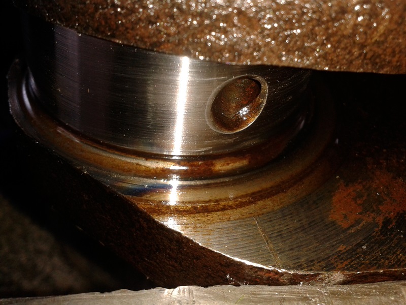

Meine 69mm mit angeschweißten Gegengewichten von DPR hatte nach <1500km nen netten Haarriß am mittleren Lager. Ursach war warscheinlich das beim schleifen auf das erste Untermaß der Freistich nicht nachgesetzt wurde.
Fand ich auch ganz schön bitter :(

Hab gerade noch ein Bild gefunden falls es jemand interessiert...

Interessant, ich habe auch so eine Welle in einem von meinen ersten Motoren drin.
Wie hast du das festgestellt? Das klappert doch nicht, macht keine komischen Sachen... WIE findet man das???
Ich meine, nach nur 1500km nimmt doch kaum einer die Maschine zur Revision auseinander?
Du hast gute Augen, sowas kann extrem leicht übersehen werden...
